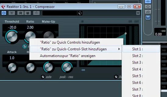

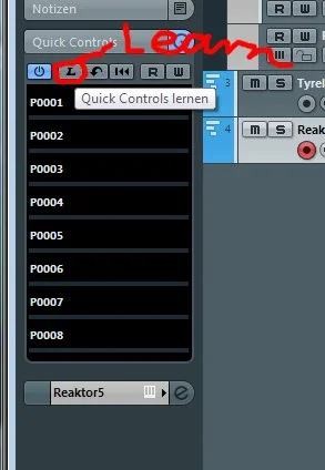

Ja genau, du hast jetzt eine Learn funktion im Inspektor.
Wenn du dann im Plugin an einem Parameter drehst ist der sofort angelernt.
Oder du kannst mit der rechten Maustaste im Plugin auf QC anlernen gehen( bei 3rd Party Herstellern muss man erst in das Generische Bedienfeld des Plugs gehen).

Doof finde ich allerdings das es nur 8 QCs gibt damit kann man echt nur die absolut wichtigsten Parameter definieren.
Das ist schon richtig, nur werden die Automationsdaten von einem Parameter ja behalten, wenn du einen anderen Parameter in den Quick Control Slot wählst...
Für mich ist das schon ganz gut gelöst da ich ja nicht immer ein neue Page für ein Plugin anlegen will welches ich nicht so oft benutze.
Die Learn funktion musste auch wirklich sein, wenn ich noch daran denke aus über 1000 Parametern im Reaktor die richtigen im Inspektor rauszusuchen war schon ne heiden Arbeit...
