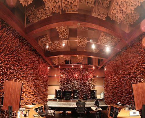

Na, dann will ich nicht wissen was die gezahlt haben:
auf das bild der blackbirdstudios hab ich schon gewartet :D
mit genug budget is fast alles möglich.
aber das ist die ausnahme der regel
Blackbird ist auch kein Maßstab sondern eine andere Welt:
Jedes mal wenn ich das Bild sehe frag ich mich, welche arme Putzfrau da Staub wischen muss :D Das wäre doch ein 24-Stunden-Job... da hast du immer ne Putzfrau um dich rum wuseln wenn du Mukke machst :D

@ blackbird: ich glaub mal gelesen zu haben, dass da praktikanten mit nem staubwedel dran müssen.
Die Idee! Ich halt mir 'nen Praktikanten zum Putzen!
