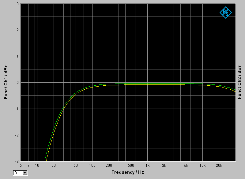

...hab den Thread auch schon gesehen. Hammer. Echt sehr geil, nicht nur die Messwerte und der Summing [g=182]Amp[/g], auch die anderen Teile.
