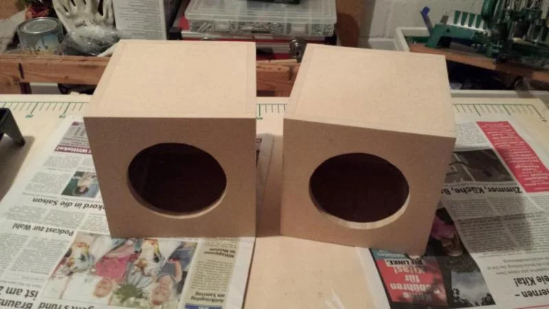

Hey Leute!

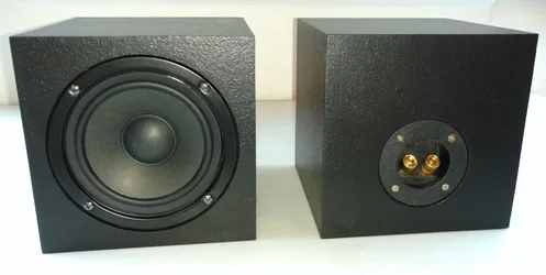

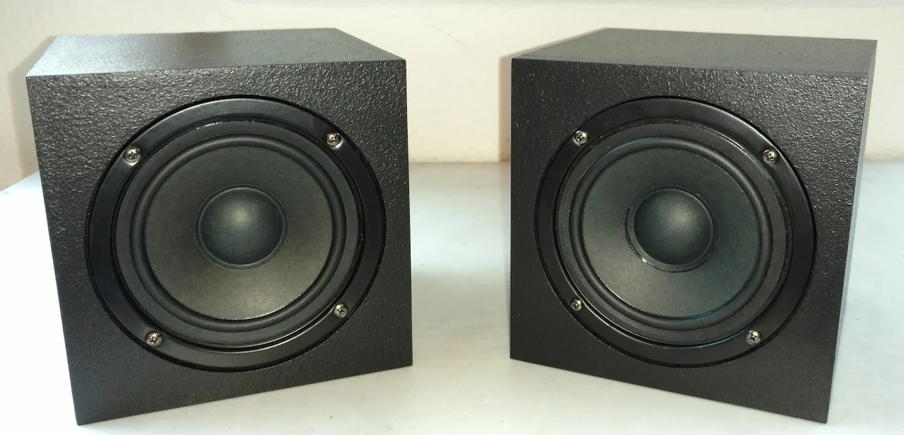

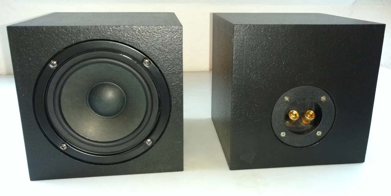

Ich habe mich auch mal an den Bau meiner kleinen Würfel begeben.
Ich hatte das Glück, dass ich die Maplin-Chassis über eine Freundin in UK beziehen konnte.
Lackiert habe ich die Lautsprecher mit Warnex Strukturlack, der gerade sowieso offen war. :-)
Hier das Ergebnis:

schwarz sind sie auch schick. hast stumpf verleimt oder noch einen absatz mit leimkante gefräst?

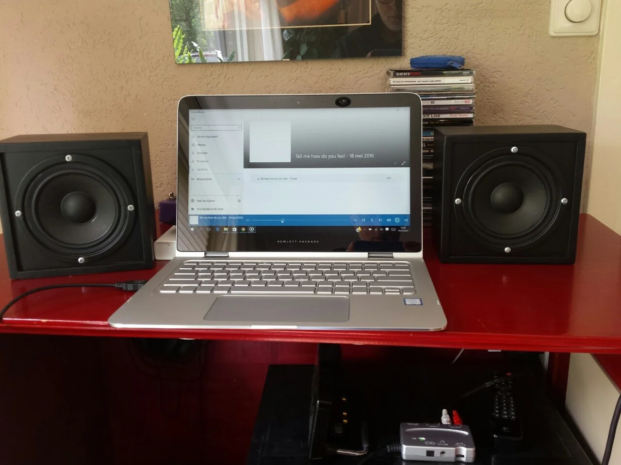

Hier ein paar in matt schwartz von 10mm mdf. Klingen ganz gut in das mittenbereich! Danke Schlumpi!

Und Jetzt mit Bilder!

Du hast ja sogar die überstehenden Kannten nachgebaut! Sehen gut aus!

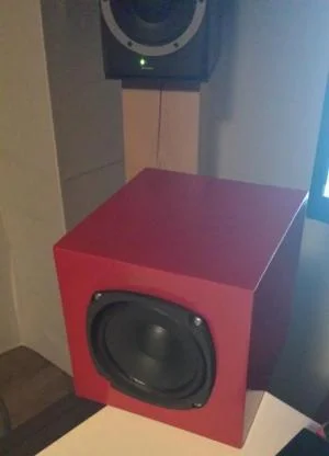

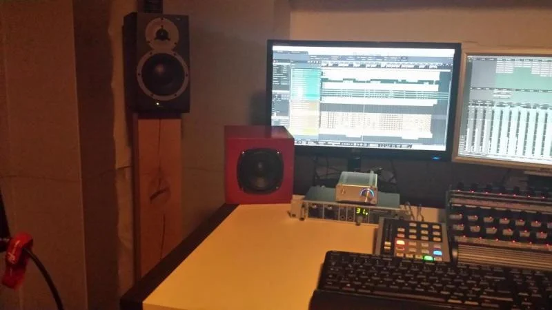

Dazu kann ich noch nicht viel sagen, ich hab meine erst gestern fertig gebaut... ;)
Da stecken momentan die Pioneer Treiber drinnen, die Maplin wollte ich auch noch testen die liegen hier auch noch. Es war schon witzig damit Musik zu hören. Vor allem als ich nach 10 Minuten wieder auf die Dynaudios umgeschaltet hab kamen die mir total gescooped vor. Schon krass wie sich das Ohr trimmen lässt. Jetzt brauch ich noch eine Position für die Brüllis und einen vernünftigen kleinen Switcher... :)
Ja, kann ich bestätigen (auch mit den Maplin Treibern).
Wenn ich die Kleinen länger laufen lasse, man so ein bisschen vergisst, worüber man grade abhört und wieder auf das große System schaltet kommt einem das erstmal total badewannenmäßig vor.
