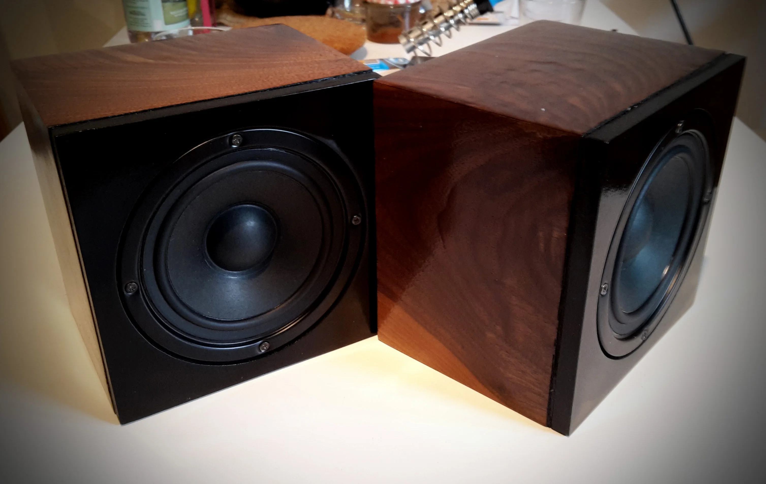

  • #144
Schick sehn sie aus! Der Fingerabdruck sit zu verschmerzen :D
Versenkt hätte ich die auch nicht, sind im Original, glaube ich, auch nciht versenkt.

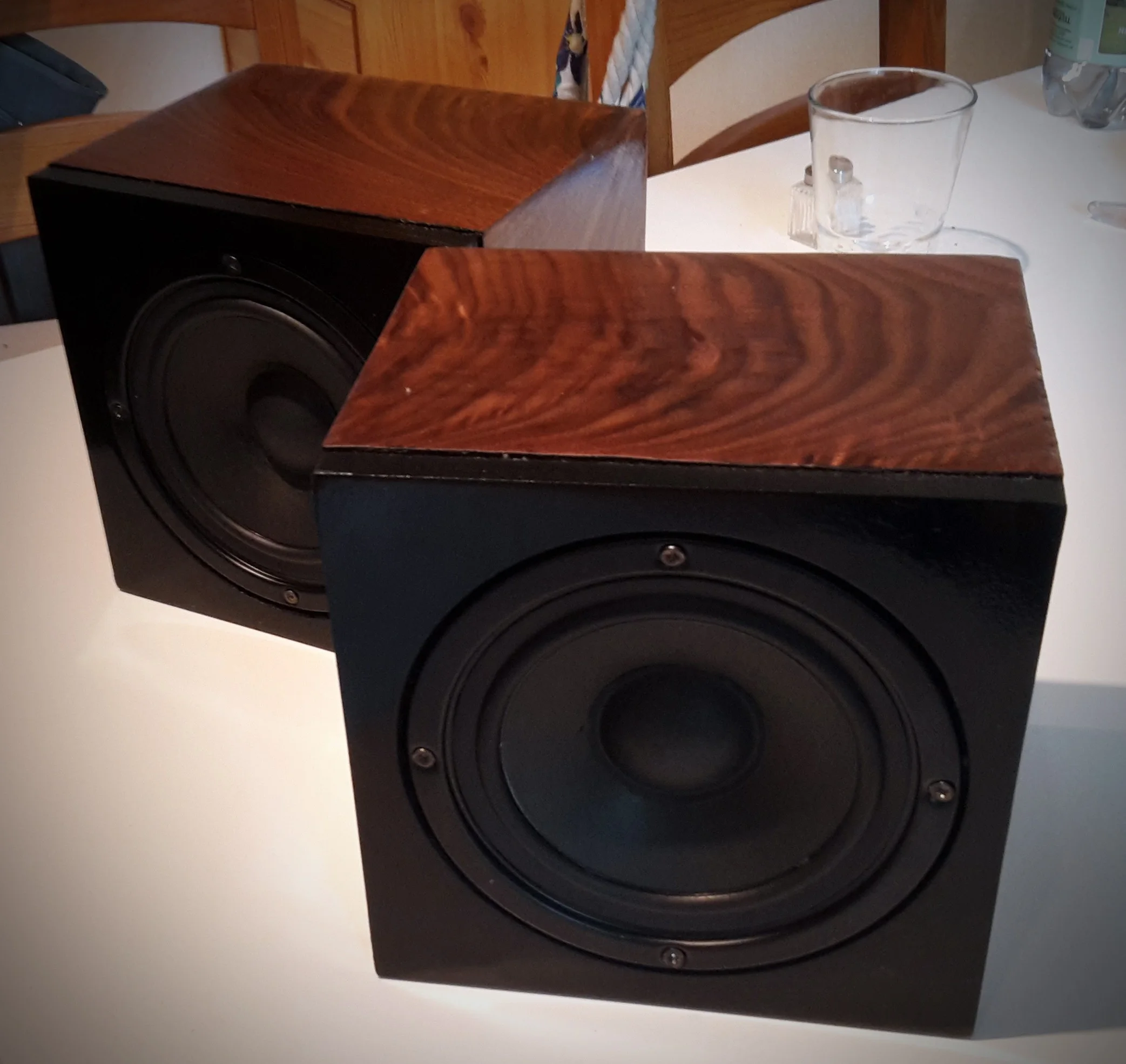

ich habe meine "Andytones" auch so gut wie fertig. Mir fehlt jetzt nur noch ein kleiner Verstärker und evtl. 2 kleine Stative um Sie auf Ohrhöhe zu bekommen.
Eigentlich wollte ich die teile ölen aber beim Beitzen und leimen ist das ergebniss nicht so gut geworden deswegen habe ich die jetzt doch lackiert mit mehr oder weniger eifer und sorgfalt ;-) Naja von weitem sehen Sie nett aus. Wenn Sie jetzt noch klingen wie die originalen das bin ich sehr zufrieden. Gefüllt habe ich die Teile mit einem Inhalt aus Kissen auf dem Supermarkt. Das war so Schaumstoff häckselt oder so was.. ich hoffe das geht auch.
ich bin gespannt werde Sie nacher mal im proberaum testen ich hoffe die sind halbwegs dicht am Chassis.

  • #157
Wow, die sehen sehr gut aus! Rein optisch meine jetzigen Favoriten!
Die Schnippsel sollten funktionieren, hauptsache die liegen nicht am Chassis an.

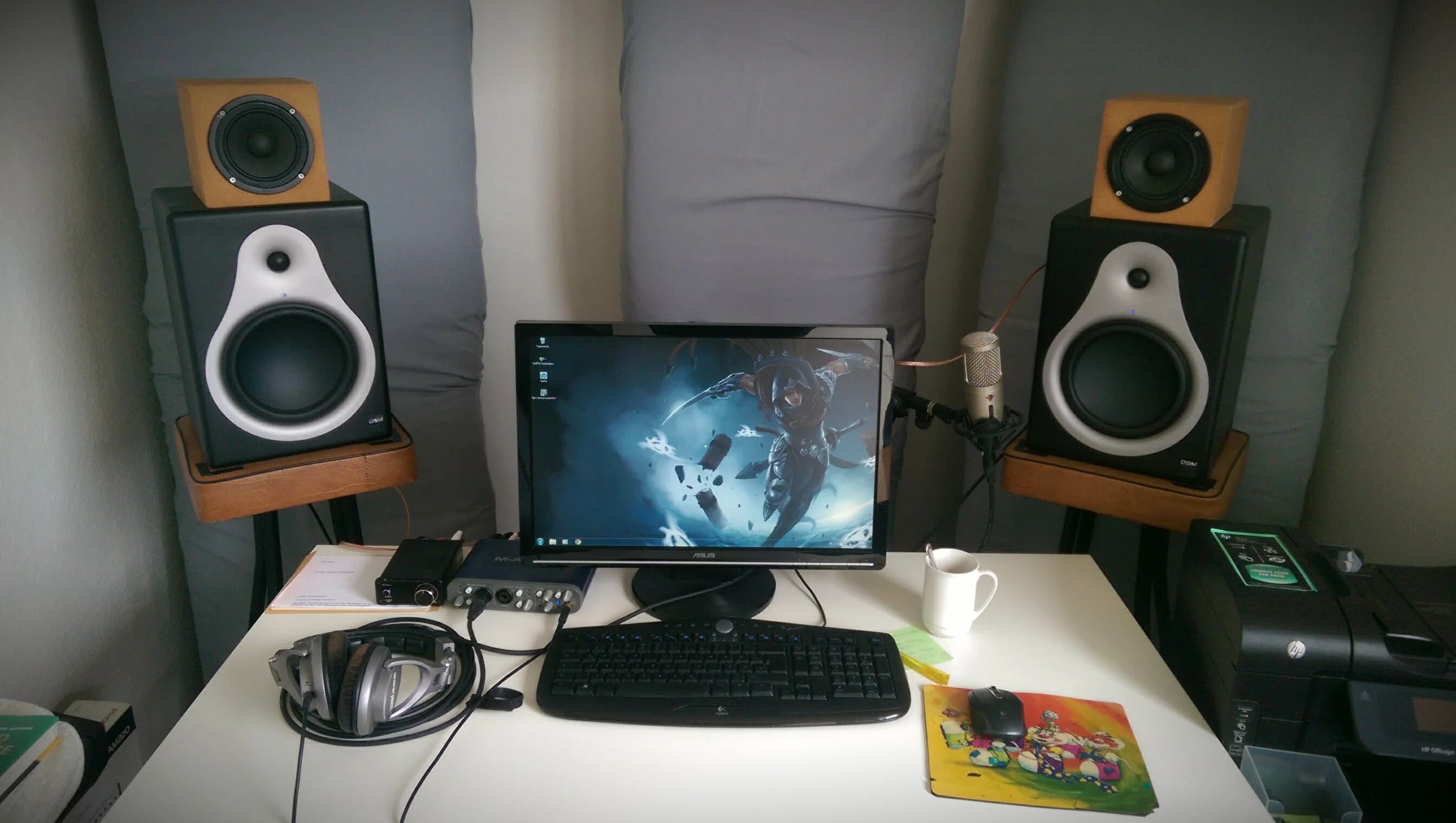

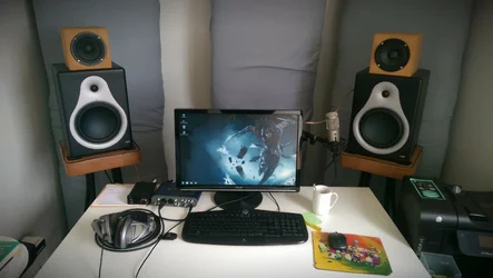

So, ich habe fertig. Grad noch n ollen Pioneer Verstärker aufm Speicher gefunden, läuft :)
Jetzt muss ich nur noch überlegen wo ich die im Studio hinstelle.
Man entschuldige die crappy Handybilder
Reaktionen: Schlumpfpeter
  • #159
Die sehen ja aus wie meine :)
Im Zweifelsfall kannst du sie unterhalb der bestehenden Monitore stellen, nach oben geneigt, damit du im Sweetspot sitzt. Allerdings lohnt es sich die DInger, wenn möglich, ins direkte Nahfeld zu bringen, heisst Stereodreick um die, oder unterhalb von, 60cm.
VG!
