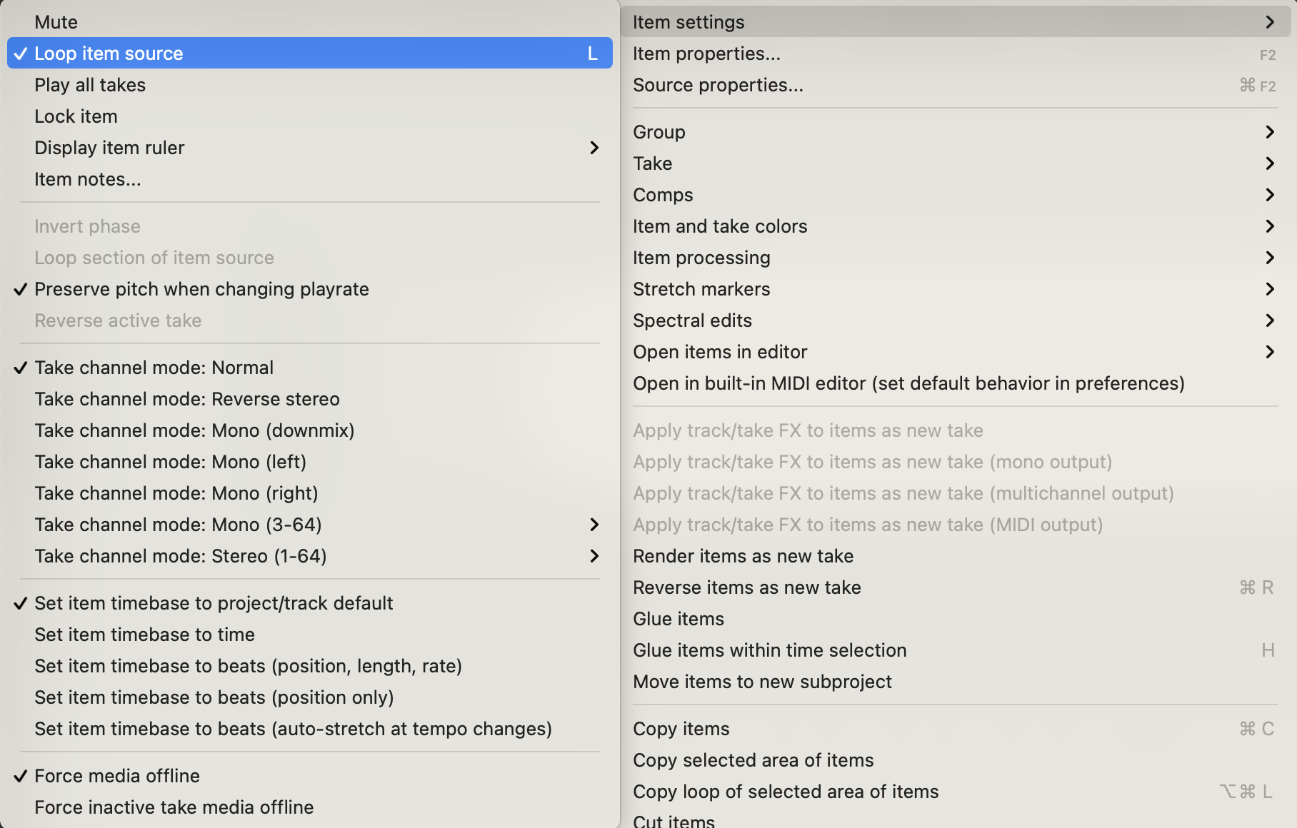

  • #89
die zeitbasis lässt sich individuell pro track oder auch für jedes item einzeln einstellen. In deinem Video sieht es so aus als ob du den Item Loop aktiviert hast bevor du das item kopierst. Vielleicht mal ausmachen
normalerweise ist looping bei mir ausgeschaltet, warum er dennoch loop? Ich hab mich aus Versehen verclickt in dem Video, aber die Sache auch gleich wieder rückgängig gemacht. Hatte aber mit dem Problem nichts zu tun.
