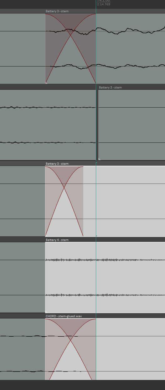

Regionen angeblich samplegenau schneiden am Grid (1/4), dann duplizieren und Reaper setzt die Anfänge nicht mehr genau aufs Grid, wenn man nah genug ranzoomt. Das wars mit Reaper. Eine Software, die nicht samplegenau schneidet, ist Müll.

Anhang anzeigen 97845 Regionen angeblich samplegenau schneiden am Grid (1/4), dann duplizieren und Reaper setzt die Anfänge nicht mehr genau aufs Grid, wenn man nah genug ranzoomt. Das wars mit Reaper. Eine Software, die nicht samplegenau schneidet, ist Müll.
also ich kann das problem nicht reproduzieren.
bei mir schneidet er samplegenau.
welche reaper-version hast du denn da?

Er scheidet samplegenau, aber versuch mal eine Region, die exakt am Sampleanfang beginnt, zu duplizieren und woanders hinzusetzen.
Reaper 6.29

wenn du sehr weit reinzoomst, kannst du den track unabhängig vom grid positionieren.
es gibt aber immer noch einen bereich, wo er korrekt einrasten kann.
hast du mal in die grid/snap einstellungen geschaut? da gibt es glaub ich eine snap to samplerate einstellung.
Kannst du das Problem näher beschreiben?
Der Threadtitel ist schon bisschen clickbait.
Kann man es mit einen Midi-Kasterl mit-markieren und duplizieren? (damit das MIDI-Kasterl die Länge vorgibt)
Alle DAWs arbeiten SubSample genau
Mit einen Kasterl (was tut was es soll) mitmarkieren und kopieren bringt auch nix?
