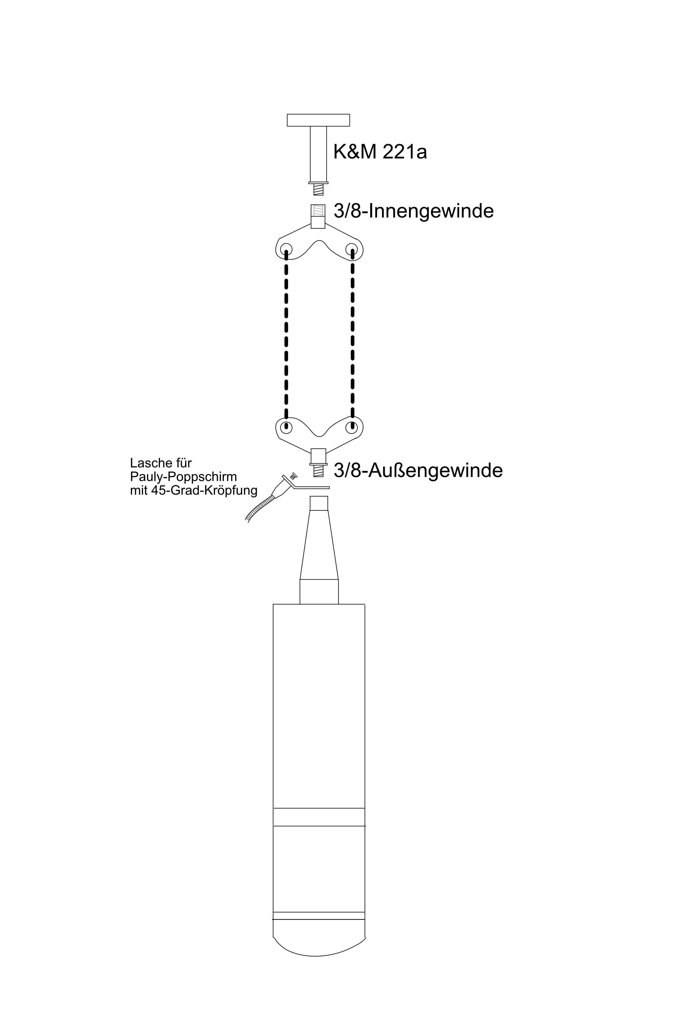

Ehrlicherweise muss ich zugeben, dass mich seit jeher auch die damalige Radio-Luxemburg-Lösung begeistert: die haben ihre ganzen U 47 in den Studios an jeweils zwei Ketten abgehangen. Das wäre sicher kein großes Problem, entsprechende Übergangsstücke zu bauen, vielleicht unter Nutzung von größeren Aufziehschlüsseln.
Ich bin mit Herrn Stenzel im Gespräch. Seine modernisierten CM 7151 sind technisch sicher super interessant, aber auch Riesenteile, und ich bin mir sicher, dass ich mir sowas nicht in den Sprecherraum hängen möchte. Da finde ich seinen U47-Nachbau schon interessanter. Wenn ich meinen Bestand radikal reduziere, dann würde sich sowas im Sprecherraum sicher sehr gut machen. Die M7-Kapsel passt für mich einfach perfekt.
Man kann dann zwar nicht mehr mit einem Tastendruck Tisch und Mikrofon gemeinsam in die Stehposition hochfahren, aber diese Möglichkeit nutze ich ohnehin kaum mal.
Ich habe das mal skizziert. Falls jemandem ein Gedankenfehler oder irgendwas auffällt, was dagegen spricht, freue ich mich über eine Meldung. Die Mikrofonleitung habe ich nicht dargestellt. Die kommt aus dem Stativanschluss und geht einfach nach oben weg, wo sie mit einem gewöhnlichen Clip an dem K&M-Tischflansch fixiert wird.
Matthias

Ah, sehe eben erst Deinen nächsten Post:
und wie wird die Kettenlänge dann für andere Positionierungen eingestellt? Mit einem Karabiner, der umgehängt wird? Gibt es in der Aufhängung ein federndes Element?
