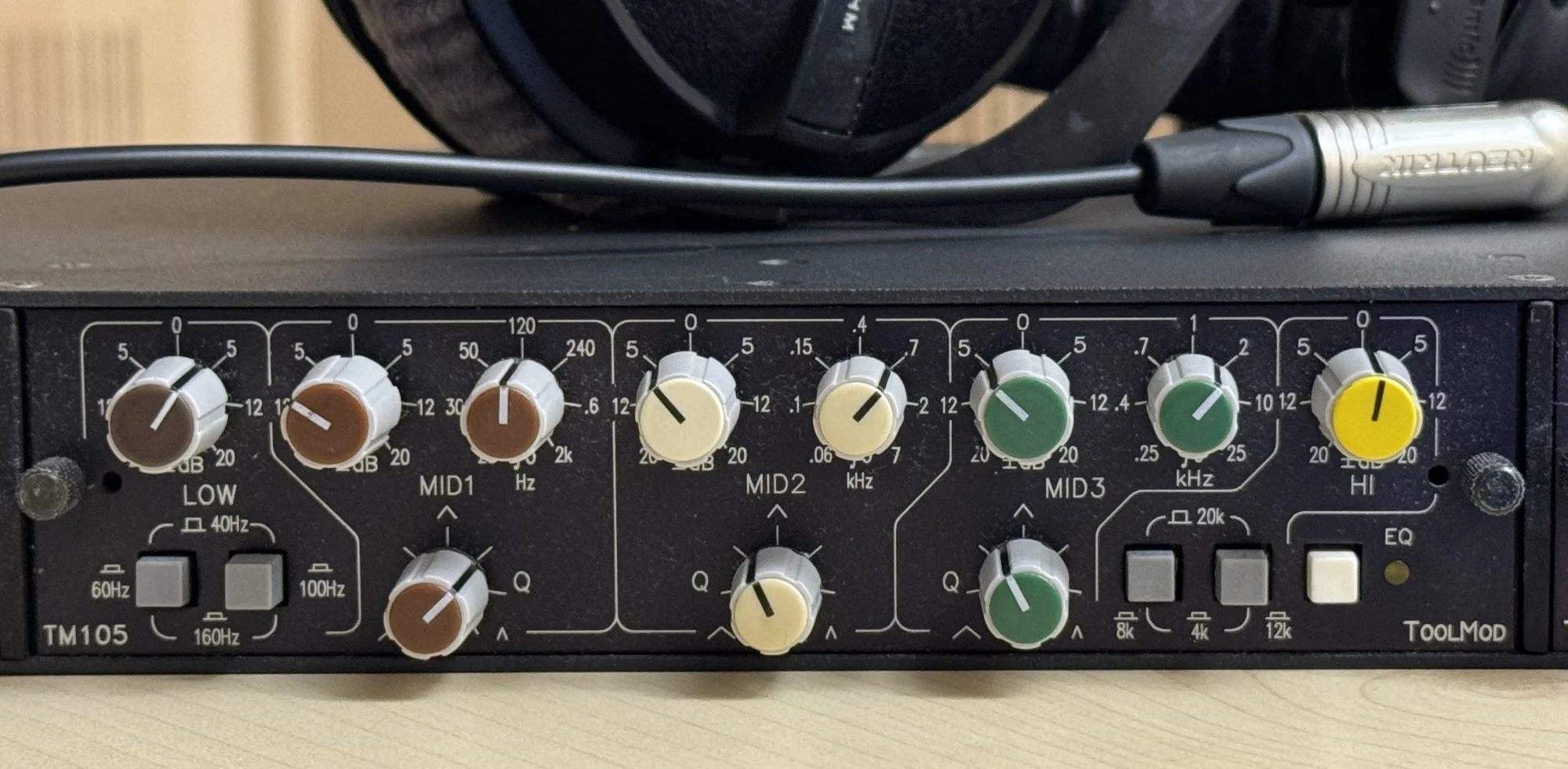

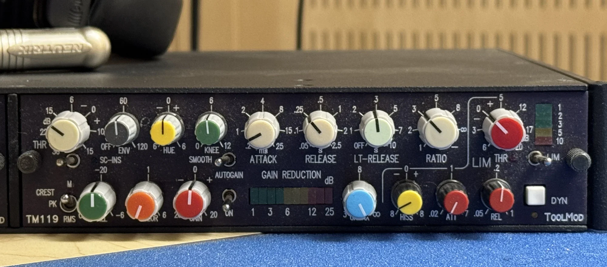

Jetzt habe ich mal die ADT-Module rüber in den Sprecherraum geräumt und dort auch einen Kopfhörerverstärker in Betrieb genommen, und zwar einen O.H.M von Heritage Audio. Derzeit traue ich mir eine klangliche Beurteilung am ehesten auf dem Beyer DT 770 pro zu. Und anhand dessen habe ich jetzt noch mal ein wenig "Feintuning" am EQ (TM 105) und am Voice-Kompressor (TM 119) betrieben:
Klingt für mich auch auf den Geithain RL 940 ziemlich gut. Aber hier haben andere ja gelegentlich von Dröhn-Problemen berichtet, die ich hier irgendwie nicht gehört habe. Möchte das mal jemand bewerten?
Also es geht mir um Klang, Kompression, S-Laute und Raumeindruck.
Hier mal ein Foto des TM 105 mit den derzeitigen Einstellungen:
Und der TM 119:
Matthias

Klingt total unauffällig, sauber und gut.
Hast Du schonmal probiert, insgesamt und vor allem oberhalb von 300 Hz weniger aber vielleicht ganz breit zu reduzieren bzw. anzuheben? Also Werte zwischen 1 dB und max. 2,5 dB.
Die LT-Release würde ich ganz weglassen und stattdessen das KNEE ganz aufdrehen ODER: KNEE ganz auf Rechtsanschlag und die Releasezeit etwas verkürzen und die LT Release trotzdem weglassen, es klingt etwas "geduckt".
Wenn Du partout die LT-Release beibehalten möchtest, was ich verstehen kann, dann würde ich die Parallelkompression weglassen, den CREST-Faktor auf RMS stellen, am EQ alle Bänder etwas sanfter (die 60 Hz nur so 3 dB anheben) und das ENV auf knapp unter oder knapp über 60 Hz drehen (damit die beiden Geräte da nicht gegeneinander arbeiten), weiter am 119 die ATT auf ca. 8 ms bis 12 ms stellen, die REL auf knapp über 100 ms -> ca. 150 ms, die LT-REL so lassen, THR auf ca -17dB bis -19dB und ggfs die Ratio auf 4:1 erhöhen.
Auch der Limiter muss nicht soooo superschnell sein: da kannst Du die ATT auch etwas erhöhen, vielleicht bis 1 ms, jedenfalls irgendwo zwischen 10 und 12 Uhr. Ich nehme an, Du verstärkst das U67 mit 32 dB, vielleicht 36 dB?
Vielleicht kannst Du so mit etwas offeneren Einstellungen auf die Parallelkompression verzichten und die Lebendigkeit und Dimensionalität des U67 etwas mehr herauskitzeln.
Hast Du auch den TM 111 (Optokompressor)? Mit dem U67 ist das DIE Killerkombination; also meine :)

... und richtig: mit dem U67 braucht man den "COLOR"-Regler definitiv nicht. :girlp:
Je nach dem, in welcher Reihenfolge die Geräte arbeiten (ich glaube, Du hast erst den EQ und dann den Komp, ich andersrum bzw. b eim jetzigen Sachbuch ganz ohne EQ und Komp, nur Expander und Limiter), kannst Du auch mal probieren, die Höhen (wenn ich das richtig vom Bild ablesen kann bei 8kHz ca 1 dB?) nicht über den EQ anzuheben, sondern dem "gefühlten Höhenverlust unter Kompression" (ist einer meiner Lieblingsausdrücke in Herrn Jünglings Manuals🤓) über das HUE-Filter gegenzusteuern. Ich will's nochmal nachlesen, wie das Höhenfilter am TM 105 arbeitet: ob als Bell- oder Shelf und mit welcher Güte.
  • #1.679
Erst mal vielen Dank, ich werde Deine superkonkreten Vorschläge morgen mal ausprobieren!
Aber eins schon mal jetzt: der gelbe Regler am TM 105 steht auf Mittenanschlag, also keine Anhebung. Da könnte man sogar über eine leichte Absenkung nachdenken.
Ich bin gespannt, wie Deine Einstellungsideen klingen!
Matthias
  • #1.680
... ohne meine Vorschläge selber abwerten zu wollen, relativieren kann ich sie aber schon insofern, daß das Einstellungen sind, die ich in meinem Raum verwende. Tendenziell könnten die Ideen unterstützen.
