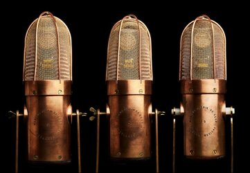

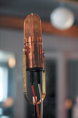

Kennt zufällig jemand das Manibus von Didrik de Geer? Sieht wie eine Ölkanne aus Kupfer aus. ABBA haben damit ihre letzte Platte aufgenommen.

Never seen that before...

Soll auf einer modifizierten C12 Kapsel basieren.
Einzelanfertigung auf Bestellung in Handarbeit.
