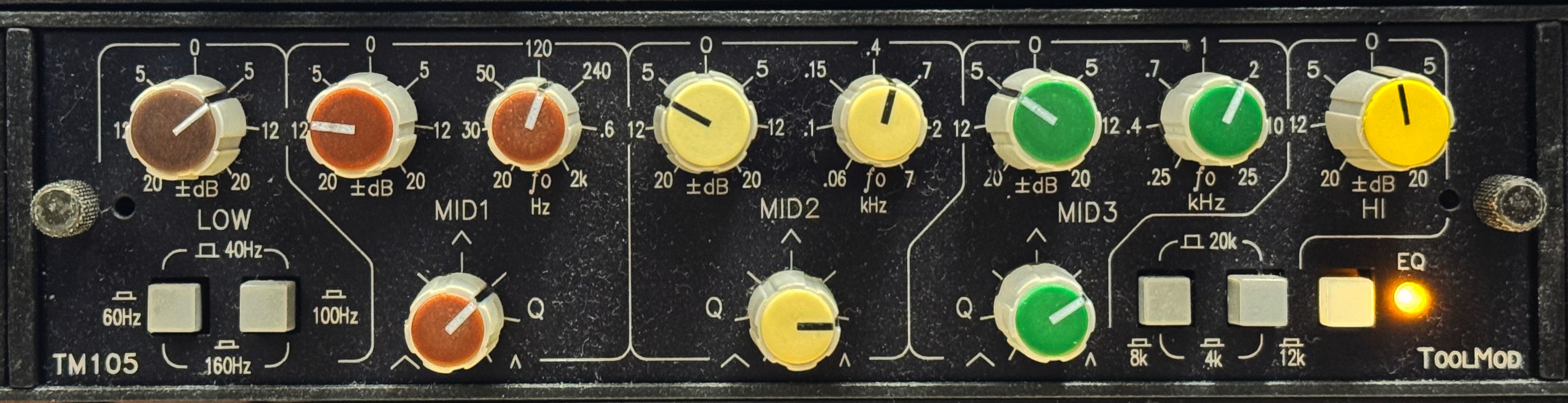

Hast Recht – auch mein EQ-Plugin in Final Cut hat sowas, wenn man draufklickt. Also offenbar kommt das Bollern aus einem Bereich oberhalb von 125 Hz, das hätte ich gar nicht gedacht. Dort jedenfalls steckt überproportional viel Energie. Weiter unten, wo ich es vermutet hätte, ist gar nicht so viel. Allerdings greife ich jetzt ziemlich stark ein, wie auf dem Foto zu erkennen ist.
Also ich drehe ganz unten bei 60 Hz was rein, senke aber relativ schmal bei oberhalb 125 Hz relativ viel ab. Ich muss die Problemfrequenz behandeln, ohne das ganze Fundament zu ruinieren. Bei ca. 400 bis 500 Hz liegt immer eine gewisse Topfigkeit, die muss ich immer absenken, und bei ca. 1,5 kHz ist beim U 87 und beim USM 69 immer ein nervender Bereich, der ebenfalls gezähmt werden muss. Foto zeigt die Einstellungen beim USM 69 im Sprecherraum, beim U 87 am Schnittplatz sind sie geringfügig anders. Zumal beide TM 105 unterschiedliche Skalen haben.

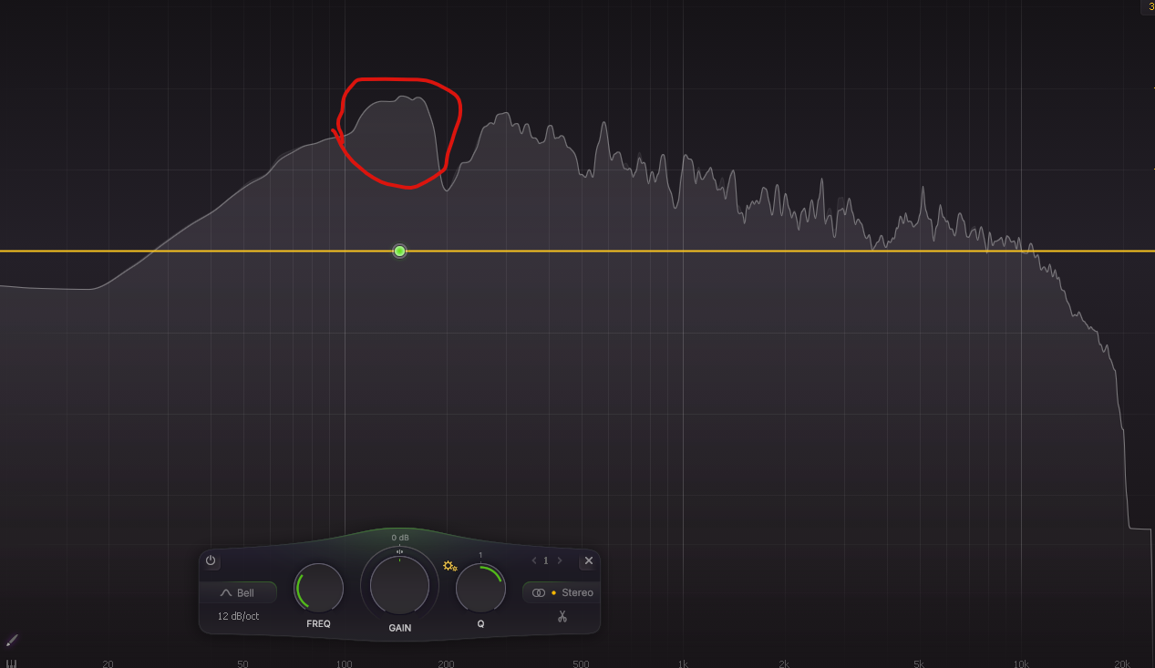

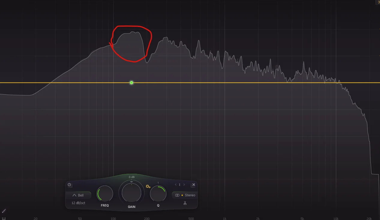

Hier ist Dein Bollerproblem sieher roter Kreis (u87ai)
Höhepunkt ist bei ca. 147Hz.
Das ist eine Frequenz, wenn zu laut, dann nervt diese.
Bollern heißt dann nicht bei Tenorstimmen im satten Bassbereich unter 100Hz bzw. sondern eben in der 150Hz Region.
D.h., die Stimme hat zwar bei 80 Hz auch den satten Bereich, aber auch diesen 120Hz bis ca. 180Hz Bereich mit diesem nervigen Bollerton.
Das ist auch eine recht enge Betonung.
Man müsste wissen wie der HW- EQ die Bereiche zwischen Anhebung 63 Hz und Absenkung 150Hz in Wirklichkeit bearbeitet.
Ein Rohfile wäre hilfreich, wie das ohne irgendwas aussieht.

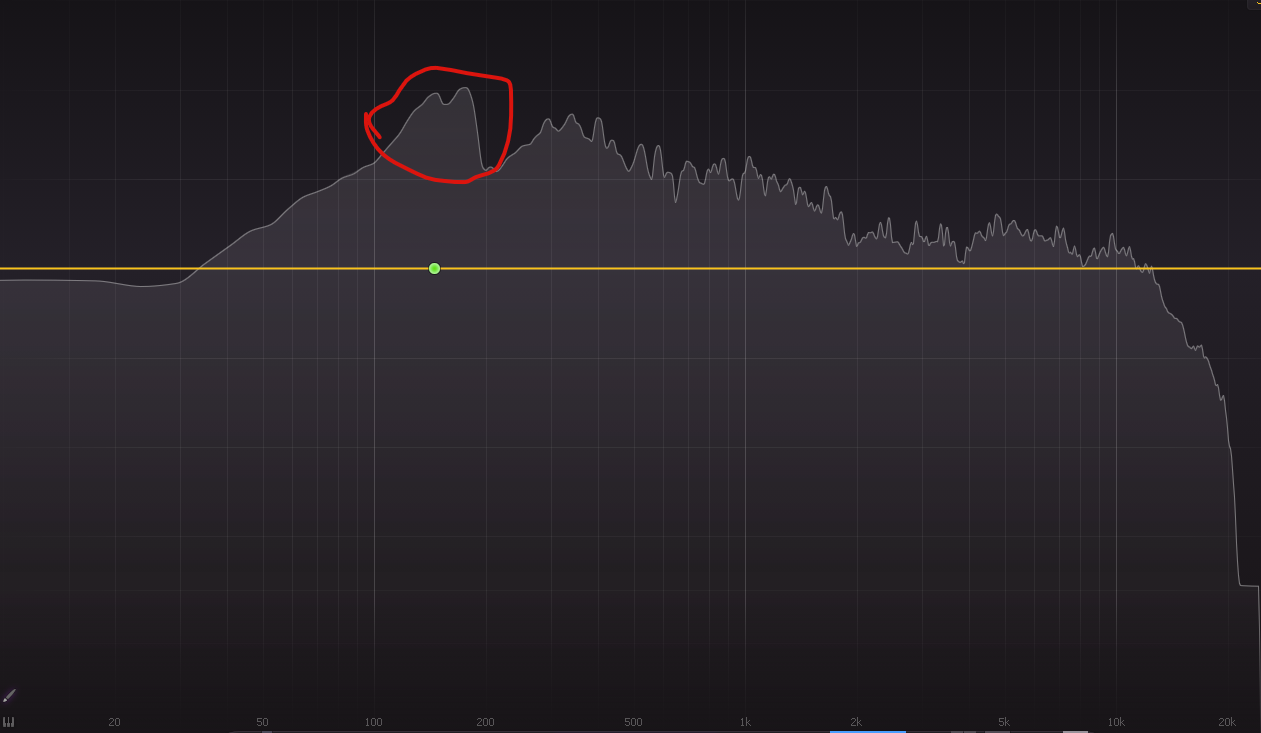

Ähnliches Problem beim USM 69
Da ist der Peak bei ca. 167Hz
