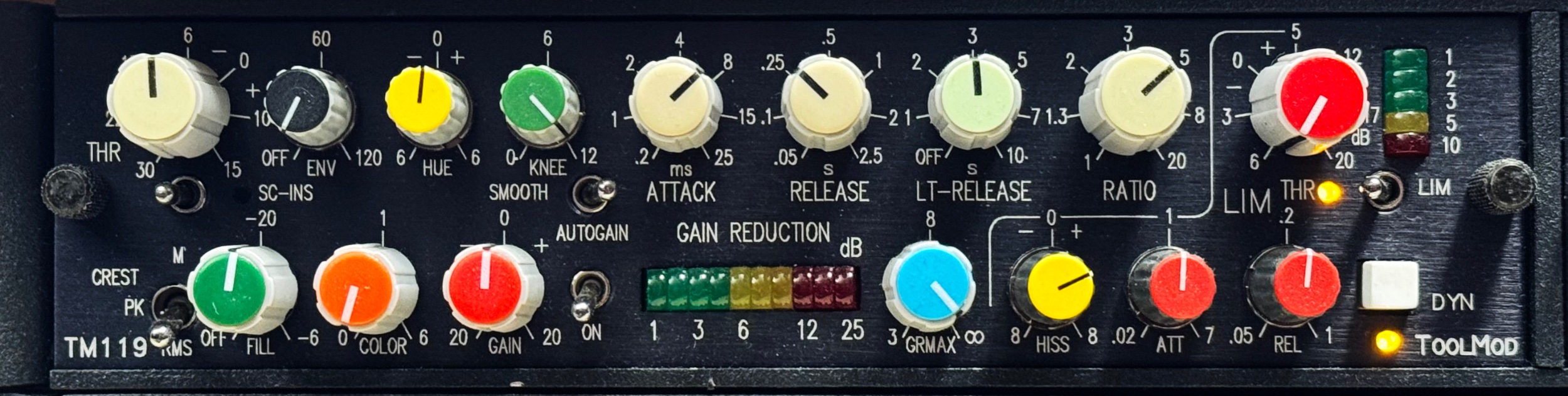

Jetzt habe ich mal den TM 119 anders eingestellt. Der Kompressor greift da kaum ein, aber der Limiter jetzt etwas stärker als bisher, und nimmt dann bei tiefen Spitzen auch mehr weg:

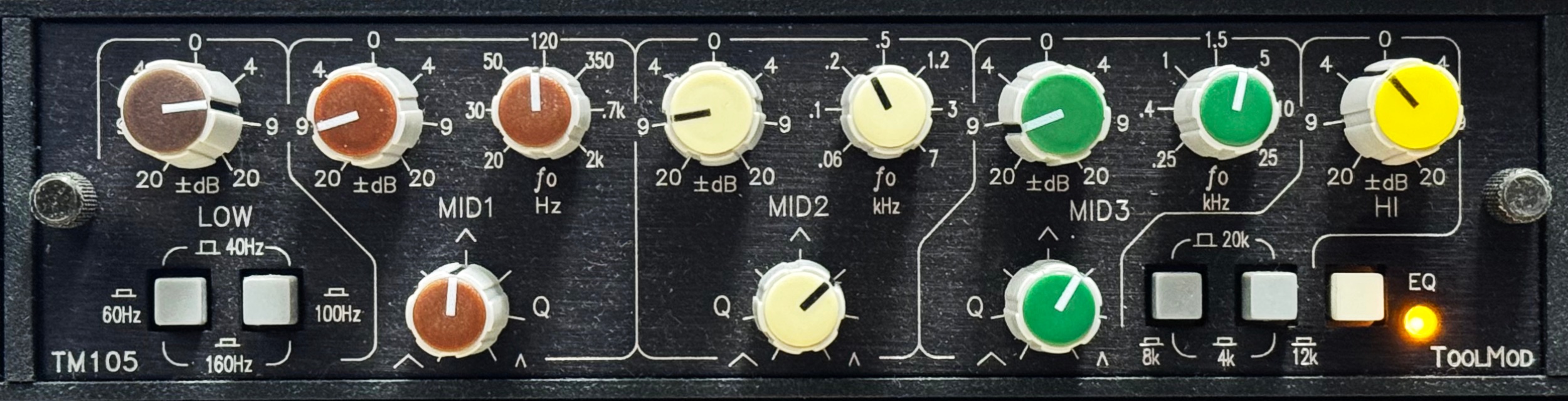

Der TM 105 sieht jetzt so aus:

  • #1.443
An Deinem TM 119 finde ich hier und da etwas, das ich so nicht einstellen würde, von links nach rechts:
1. der Thr sitzt sehr weit oben, da habe ich Arbeitspunkte eher bei -13 dB und früher.
2. machst Du permanent Parallelkompression und zwar nicht unerheblich viel. Da hab ich nur etwas mehr als Linksanschlag, wenn überhaupt.
3. ist das ENV-Filter aus, d.h., bei dieser Einstellung geht auch das Tieftonspektrum voll in den Detektor.
4. ist die Release für so viel Releaseautomatik zu lang. Die würde ich mal etwas verkürzen auf vielleicht 150 ms.
5. wahlweise kannst Du die statische Releasezeit ruhig bei 250 ms lassen, dann aber die LT-Release abstellen
6. kannst Du den Arbeitspunkt ruhig etwas weiter runter setzen, weil das Knee ja ganz weich eingestellt ist, wenn das dann schon zu viel abfängt, kannst Du zunächst die Ratio von 5:1 reduzieren auf 4:1 oder 3:1. Herr Jüngling sagte mir, daß es klanglich günstig sein kann, wenn der Kompressor immer ein kleines bisschen arbeitet, satt bei Peaks gleich so viel abfangen zu müssen. So zappelt beispielsweise die LED an meinem Optokompressor immer so bei 1 bis 3 dB, beim TM 119 ist das schwieriger einzustellen. Da muss man etwas länger probieren, wo man den Arbeitspunkt setzt und dazu auch dem Knee etwas mehr Ecke gönnt.
Wenn Du so eine Einstellung gefunden hast, daß es Dir fast (nur fast!) etwas zu viel ist, kannst Du erstens noch den Crestfaktor auf RMS statt Pk oder auf M stellen, aber der steht ja schon auf RMS, sehe ich.
Und ganz am Ende erst würde ich die Parallelkompression "Fill" als letztes Mittel wählen, den Klang etwas aufzulockern. Aber dafür muss das Programm vorher etwas früher/konsequenter verdichtet werden, damit die NY-Compression Sinn ergibt.
In diesem Zusammenhang: wie sind die Geräte geschaltet: Komp->EQ oder EQ->Komp?
Bei mir ist die Reihenfolge nach dem Pre mit LC bei 20/25 Hz erst das HPF bei 60/70 Hz je nach Mikrophon mit 6 oder 12 dB/Okt. Dann kommt schon die Kompression mit aktivem ENV bei allen Kompressoren. Beim Opto eben über das Niveaufilter auf ca 8:00 Uhr. Bei den anderen Kompressoren je nach Tagesform und Mikrophon zwischen 60 und 120 Hz.
Den Limiter würde ich erstmal weglassen, weil er doch etwas die Arbeitsweise verunklärt.
Die Eingriffe über die EQ-Bänder finde ich mit tw. 9 dB Absenkung schon sehr krass. Das könnte an der Reihenfolge der Geräte liegen, wenn der EQ zuerst arbeitet. Das kann man leicht über die Verkabelung ändern.
Zum EQ: den sehe ich immer in Abhängigkeit des Zusammenspiels mit dem Kompressor und vorher der Verstärkung.
Da ich recht satt pegele, arbeitet der Preamp auch entsprechend satt, was günstig auch für das Rauschverhalten der Kompressoren ist.
Meine Einstellungen an den Bändern bewegen sich um die 0,5 bis 1,5 dB.
Da Du die Mittenbänder stark und gar nicht mal so flach oder sehr schmal nur absenkst, werden die Höhen und die Tiefen und die Flankenfrequenzen natürlich automatisch etwas prominenter.
Die unteren drei Bänder beeinflussen sich gegenseitig/stehen als Vielfache in direktem Zusammenhang miteinander, weil Du die 60 Hz stark anhebst. Wenn ich mich recht entsinne, ist das Lowband auch ein weiches Glockenfilter. Das mochte Herr Jüngling sehr gern so. Das bedeutet, daß der Einfluss nach oben entsprechend ist.
Hast Du den TM 109? Wenn Du den hast aber lieber mit dem TM 105 arbeiten möchtest, kannst den TM 109 aber zum sehr genauen durchsweepen verwenden: der Schalter -+ 20 dB hilft ziemlich, die zu filternden Frequenzen zu finden. Doch VORSICHT 🚨. Den Kopfhörer sollte man mit der Verstärkung um 20 dB unbedingt leiser machen, sonst kann es unangenehm werden.
Wenn das ENV-Filter den Kompressor entlastet, brauchst Du sicher weniger Anhebung der 60 Hz, dadurch weniger Absenkung im Band darüber und wieder darüber. Das obere Mittenband steht ja von den unteren Problembereichen etwas abseits/gesondert und wirkt auf stimmliche Besonderheiten. Aber wenn du untenrum weniger heftig filterst, sollte auch die Absenkung im Höhenbereich weniger gefordert sein. Hast Du mal eine Absenkung bei 20 kHz oder 12 kHz probiert? Ich fürchte, die Absenkung mit 8kHz als Scheitelfrequenz hebt Deine geliebte S-Frequenz etwas an. Wenn das Glockenfilter etwas höher rutschte und weniger abgesenkt würde, könnte sich dieser Bereich etwas beruhigen.
Das sind jetzt nur Trockenüberlegungen anhand der beiden letzten Bilder beim ersten Kaffee. Später kann ich vielleicht im Studio in die Aufnahmen reinhören.

  • #1.444
Ursprünglich waren nahezu alle Regler des TM 119 in 12-Uhr-Stellung. Gestern habe ich dann alles mal anders gemacht. Da ich den Limiter stärker nutze, musste ich den Hiss-Regler deutlich nach oben korrigieren, jetzt sogar in den Plus-Bereich, weil er sonst die S-Laute zu stark begrenzen würde.
Der EQ sitzt bei mir vor dem TM 119, weil ich es für besser halte, erst mal das Frequenzspektrum aufzuräumen, um damit auch das Regelverhalten zu beruhigen. Wenn es gute Gründe gibt, die Reihenfolge zu ändern, mache ich das natürlich. Aber ich würde dann wohl direkt die Module umschrauben, um auch optisch im Signalfluss zu bleiben (obere Reihe von rechts nach links, da das Mikrofon am Schnittplatz rechts ist, untere Reihe von links nach rechts, da der Sprecherraum links von mir ist).
zu 1) Da ich den Limiter stärker eingestellt habe, habe ich den Kompressor deutlich zurückgenommen, zumal ich mir das Rauschen ja nicht zu weit hochziehen möchte.
zu 2) den Fill-Regler habe ich an sich immer in der Mitte, auch das war mal ein Tipp von Herrn Jüngling
zu 3) das war so gewollt, um das Bollern zu bekämpfen, zuvor war der immer auf 12 Uhr
zu 4/5) kann ich gerne probieren
zu 6) hatte ich zuvor immer auf 3, kann ich ja wieder zurückstellen
Aber hör' ruhig erst mal...

Naja, um unkomprimiertes Signal in dieser Menge sinnvoll wieder beizumischen, braucht es aber auch etwas mehr verdichtetes Signal, um die derzeit sehr geringe Kompression nicht ad absurdum zu führen.
Das Rauschen zieht man bei dem hohen Threshold gar nicht wirklich hoch. Mit wieviel Verstärkung arbeitest Du denn? Die muss ja verhältnismäßig niedrig sein, wenn das Rauschen durch das bisschen Kompression und die kräftige Beimischung hörbar mit hochgezogen wird. Mein U67 habe ich auf 40 dB, das KM 84 auch so auf ca 42 dB, das M990 leider nur auf ca 34 dB Verstärkung, weshalb ich das PAD (macht 12 dB Gainreduktion) eingeschaltet habe und dann entsprechend hochziehe. Das Rauschen wird dadurch nicht verstärkt, aber der Verstärker arbeitet besser.
Das ENV-Filter ist kein Beimischregler, den müsstest Du hören. Auf 12 Uhr ist man auf 60 Hz, was für Dich vieeleicht nicht die richtige Einstellung ist. Ich würde mal, wenn alle anderen Einstellungen soweit passen, oben bei 120 Hz anfangen und nach unten durchhören.
Die Reihenfolge von EQ und Kompresse würde ich tatsächlich mal wechseln und hören, ob die Filtereingriffe dadurch leichter werden. Kritisch für den Kompressor ist vielleicht erstmal der ganze Bereich irgendwo unter 100 Hz. Den würde ich durch gut erhörte LC (24 dB/Okt.) und HPF (mit 6 dB/Okt.) und ein dazu passendes ENV entlasten, dann reagieren auch die darüberliegenden Bereiche anders/entspannter und Du kannst mit dem Threshold früher eingreifen.
Nach dem Wandler hatte ich gefragt, weil die RME doch das DigiCheck an Bord haben und in Echtzeit zeigen können, wo der Hase im Pfeffer liegt.
