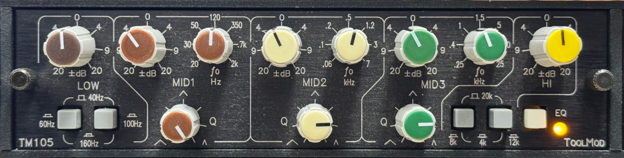

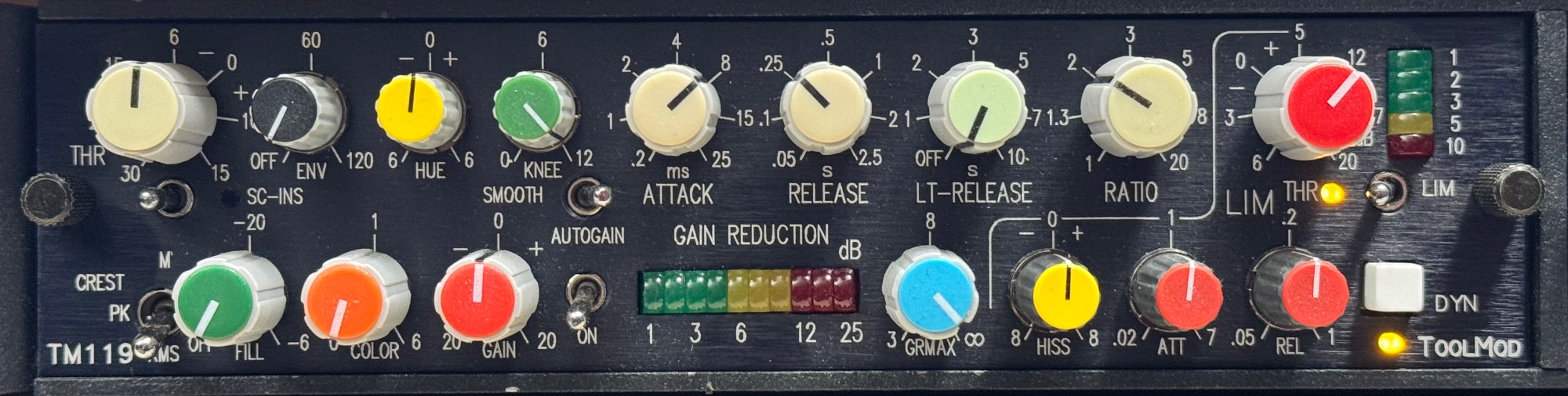

Jetzt habe ich noch mal bei Null angefangen und alles sehr zurückhaltend eingestellt: Den Schwellenwert am TM 119 habe ich nur auf -6 dB, weil sonst die Schmatzgeräusche zu weit hochgezogen werden. Dafür habe ich den TM 101 so weit aufgerissen, dass bei energievollen Buchstaben wie "U" der Eingriff beginnt. Den Limiter nutze ich ja vor allem wegen der Hiss-Funktion, der ist nun aber durch den höheren Gesamtpegel deutlich im Plus-Bereich und der Hiss-Regler auf Null, also das Zischeln geht nicht stärker in die Auswertung ein als der Rest:
Am TM 105 nehme ich nur noch geringfügige Absenkungen vor, keine Anhebung mehr ganz unten:

Jetzt mal noch was zum Vergleich: Habe den TM 119 und den TM 105 ausgeschaltet und auch im DHD-Pult keinerlei EQ geschaltet. Somit greifen nur der Hoch- und Tiefpass im TM 101. Habe im DHD-Pult ein wenig Kompression, ein wenig Limiting und ein wenig De-Essing drin:
Wie gefällt Euch das? Wir diskutieren hier ja immer mal wieder, ob man analog oder digital prozessieren soll...

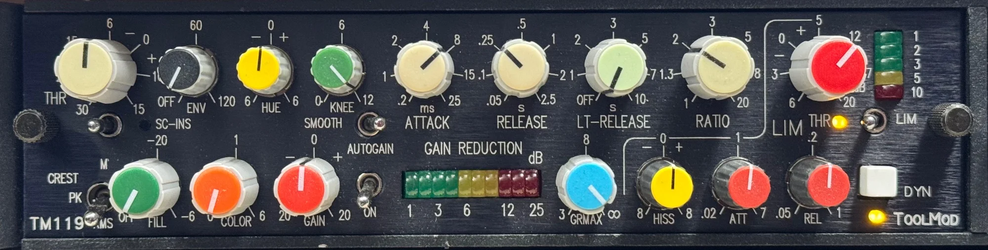

Zum direkten Vergleich hier nun ohne TM 105, nur mit TM 119, keinerlei Beeinflussung im DHD-Pult:
Und hier noch mal wie vor, aber der Fill-Regler nicht auf Linksanschlag, sondern auf 12 Uhr:
Ich bin mir nach wie vor unsicher, was die klangliche Bearbeitung angeht. Meiner Meinung nach muss da noch was dran gemacht werden, irgendwas gefällt mir da nicht, aber ich nehme natürlich zur Kenntnis, dass Euch die EQ-losen Aufnahmen offenbar besser gefallen...
