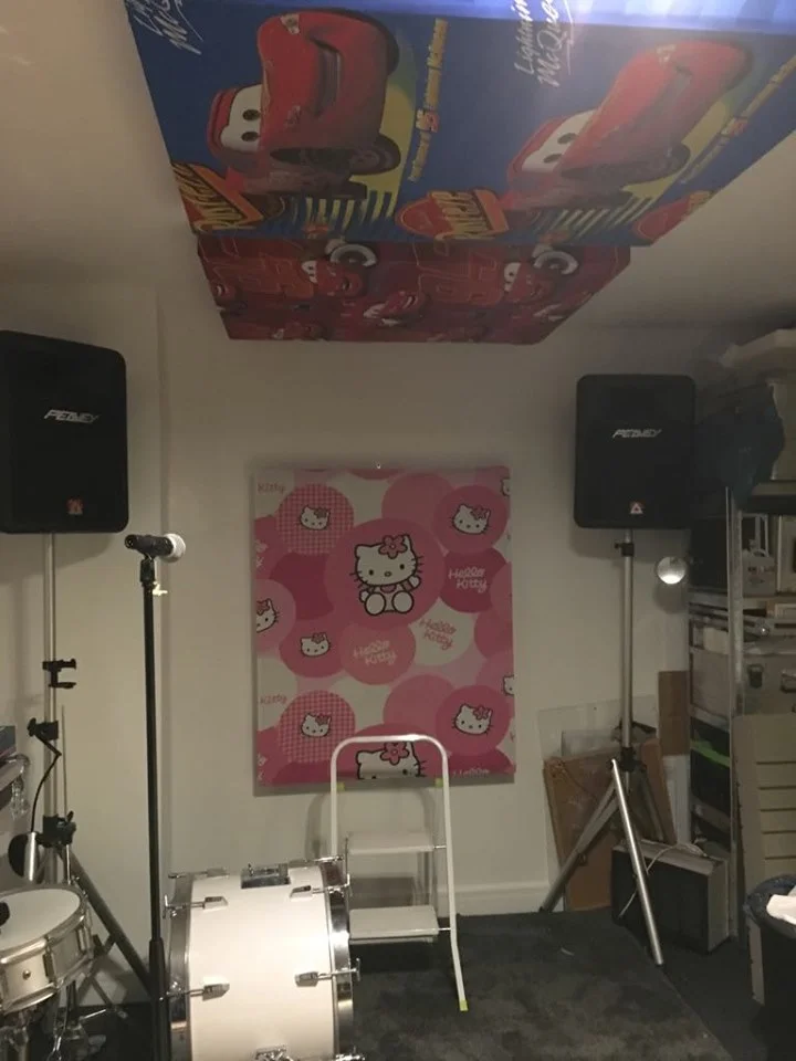

Ich benutze einfachen dichten Dekostoff. Der ist deutlich preiswerter und in allen Farben erhältlich.
Alte Bettwäsche ist auch eine Alternative :cool:

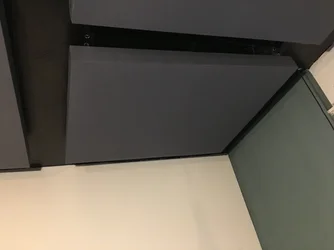

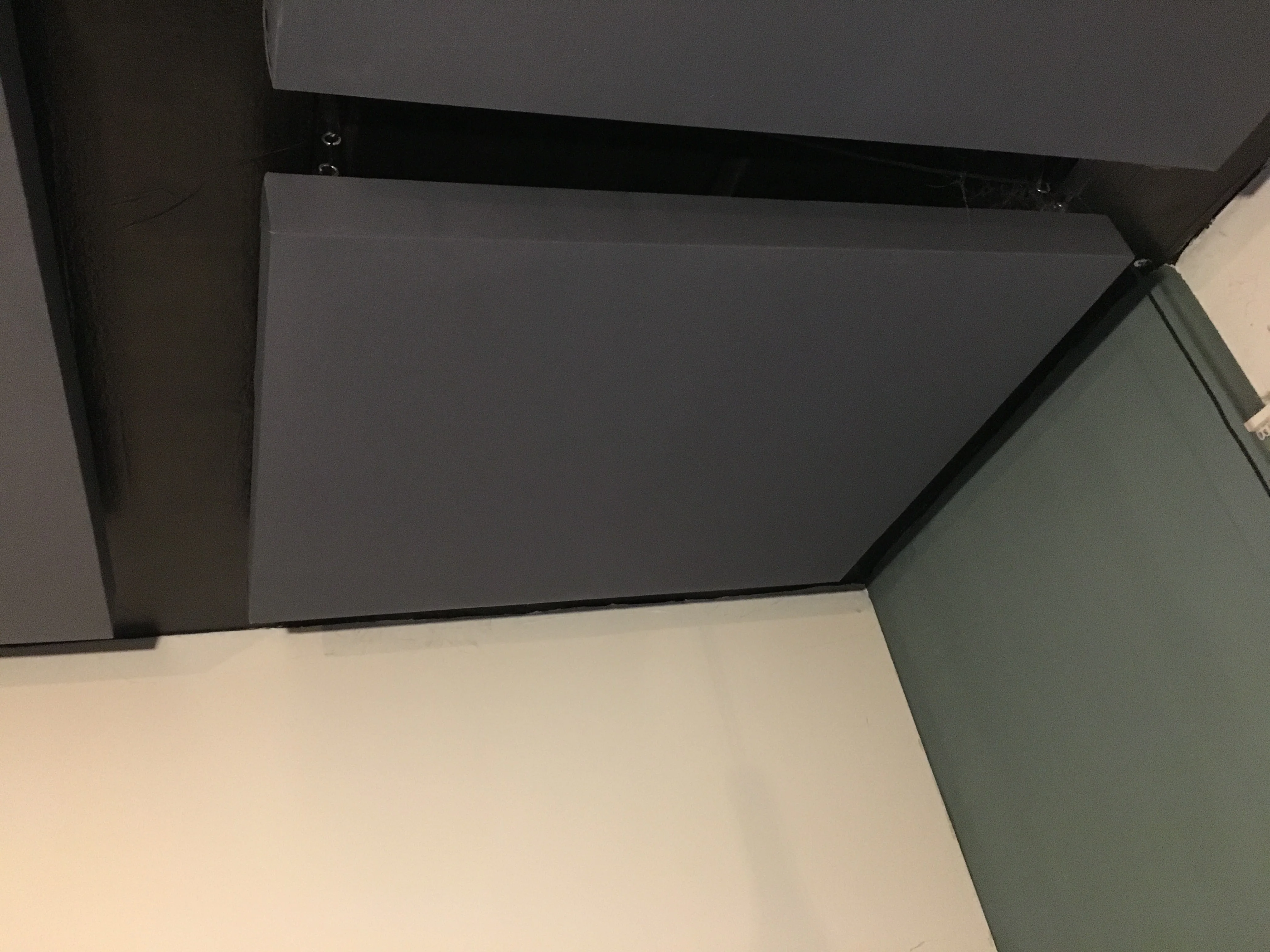

Meine Erfahrung:
300g Molton und auch Akustikstoff (jedes für sich) halten Isover TP1 ausreichend ab.
Wobei das Glaswolle ist.
Staubt ein wie jede andere Textilie auch. Normaler Hausstaub halt. Ab und an mit dem Staubsauger drüber und gut.
dan verlierst du doch Fasern, oder? Fuselt, das Zeug.
Der Akustikstoff staubt weniger ein imho.
Verstehe ich nicht ganz.
Du meinst ich sauge die Fasern von aussen durch den Molton durch?
Egal ich gehe da einmal im Jar (oder weniger) mit dem Sauger drüber.
Akustikstoff habe ich für die Decke und Frontwand. Für die Rückwand und Seitenabsorber Molton.
