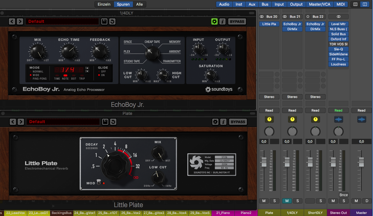

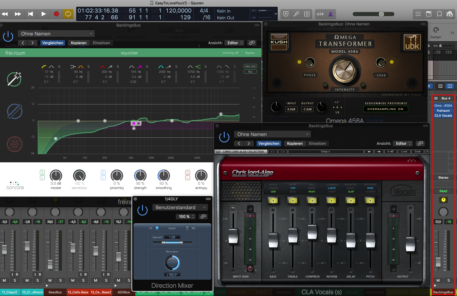

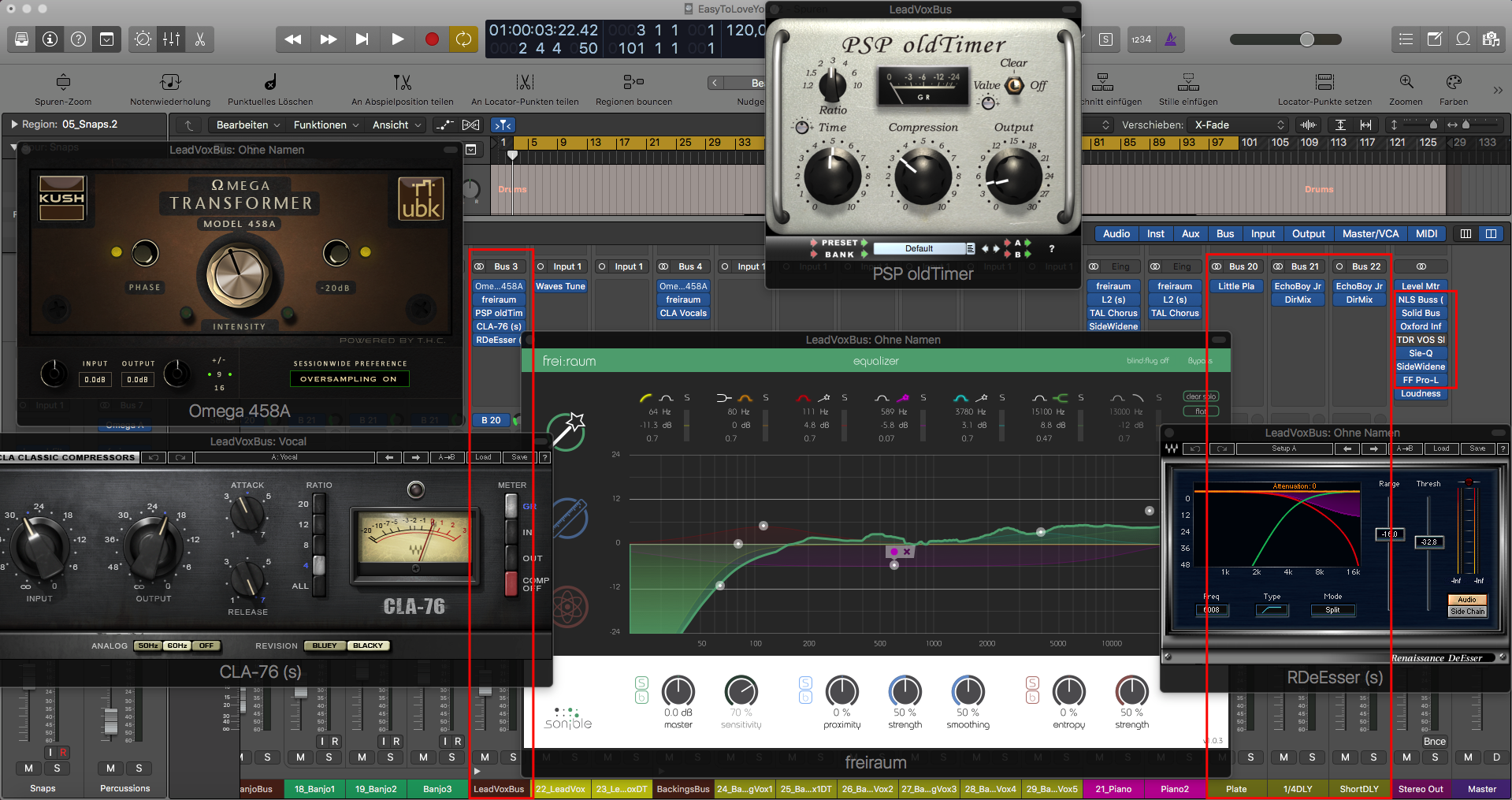

Gefällt mir!!! Wie hast du denn die Stimme so breit gemacht? Wie viele Reverbs hast du denn insgesamt im Song verwendet und mit welchen Einstellungen?
Danke nochmal.
Hier mal meine Vocal-Chain:
- Linkes rotes Kästchen: Vocal Bus --> die EInstellungen dazu in den Plugins ersichtlich.
- rechtes, größerer Rahmen: alle AUX/FX-Kanäle:
- ganze rechts mein 2Bus
Als FX habe ich nur EIN Reverb-Plugin verwendet und ein 1/4-Delay (in einer "wide"-Einstellung).... ob die wahrgenommene Weite daher kommt? Keine Ahnung. Das, was da mit SHortDLY bezeichnet ist, ist nur ein ganz kurzes Delay (64tel), das ich verwendet habe um der Mono-Cymbals-Spur auf der anderen Seite etwas Breite zu geben (sehr subtil).

Es gibt dann noch den Backings-Bus, der über das CLA-Vocals ein anderes Rebern bekommen hat.
klingt ok, aber auch irgendwie steril mit der Vox, die in einem anderen Raum hängt als der Rest (oder einfach gar keinen Raum?) und immer leicht im Hintergrund bleibt.
Du meinst die Vocals, die in einem gänzlich anderen Raum "hängen" (sollen)? Oder wie ist das gemeint? Es kann sich eigentlich allein nur von den Backings unterscheiden, was die Räumlichkeit angeht. Bei diesen kommt der Reverb eben aus CLA Vocals. Kann natürlich sein, dass ich dadurch eine deutlich unterschiedliche Wahrnehmung ergibt. Aber alles außer den Backings lief ja auf das Soundtoys Plate, wenn es um Reverb ging.
