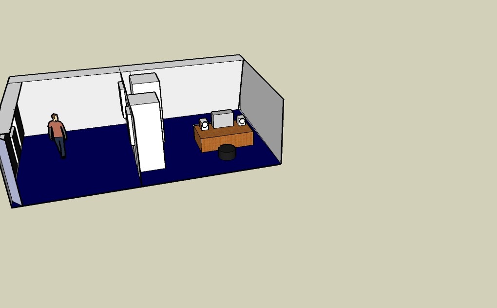

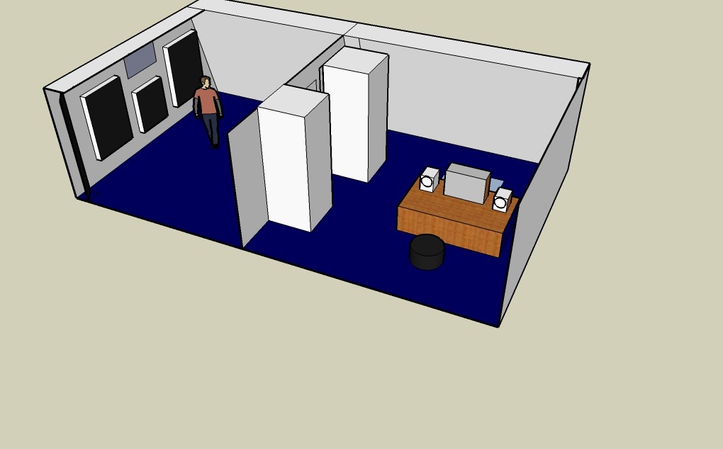

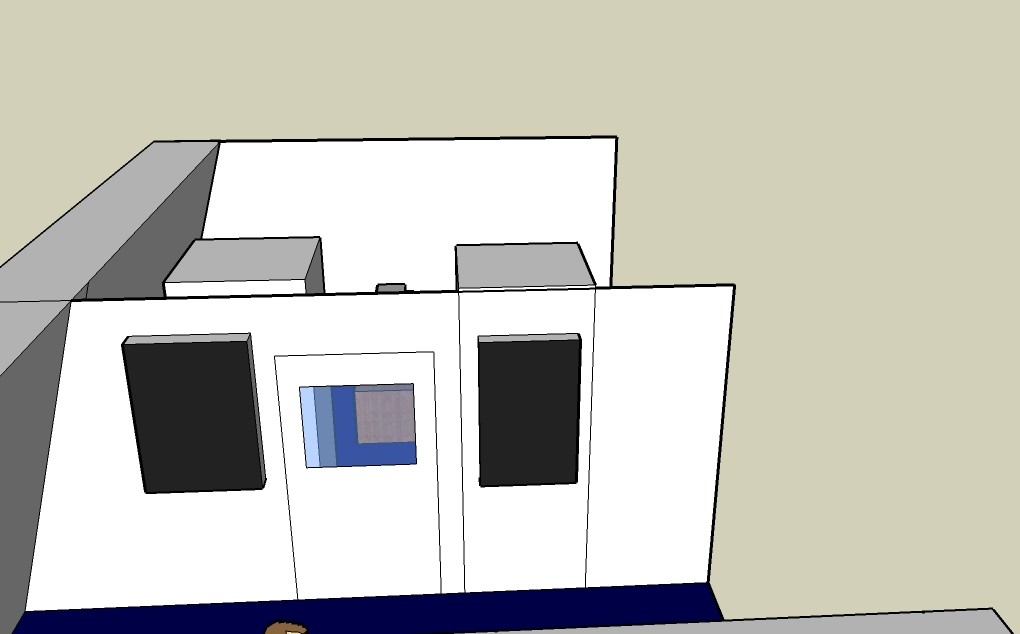

nach langen überlegungen soll es bald mit dem dachboden umbau beginnen.
der komplette dachboden ist ca. 45m² groß ist aber durch 2 schornsteine in der mitte ziemlich getrennt. (sieht man in der skizze)
es soll jetzt eine wand gezogen werden direkt bei den schornsteinen sieht man in der skizze.
meine fragen jetzt bevor ich anfange:
was brauch ich alles?
mit wie viel kosten muss ich für eine wand ( beidseitig ca.25m² fläche)
einrechnen?...dämmwolle hab ich noch da.
ich bräuchte dann für den linken und rechten bereich haufenweise akustik elemente wie viel muss ich da einrechnen ... würde auf absorber zählen... und selber bauen.wie bau ich absorber in geschrägten ecken?:D haha
die wand soll mit rigibs beplankt werden hab noch 12m² holz hier die ich auch mit einbringen werde.(aber müsst ihr nicht einrechnen)
der dachboden ist auf den längeren seiten mit schrägen bestückt, hab eigentlich keine ahnung wie ich die wand dann an den seiten abschrägen soll?
kennt sich jemand aus?
freu mich über jede antwort:) möchte wissen wieviel kohle ich sparen muss;)
grüßee

kann keiner helfen?... ich weiß nicht wie ich die wand an den beiden seiten optimal abschrägen soll.
bitte um hilfe
grüße
1) warte noch 3 Monate, und lies dich noch sehr viel ein!
Der spass kostet dich 3000-5000 EUR, also plane lieber laenger!
du musst grundsaetlich mehr symetrie besonders in den regieraum bringen... das ist mit deinen schornsteinen nicht gegeben... zb die wand auf die andere seite setzen?
die ist die decke und wand auf der unsichtbaren seite? auch schraeg?

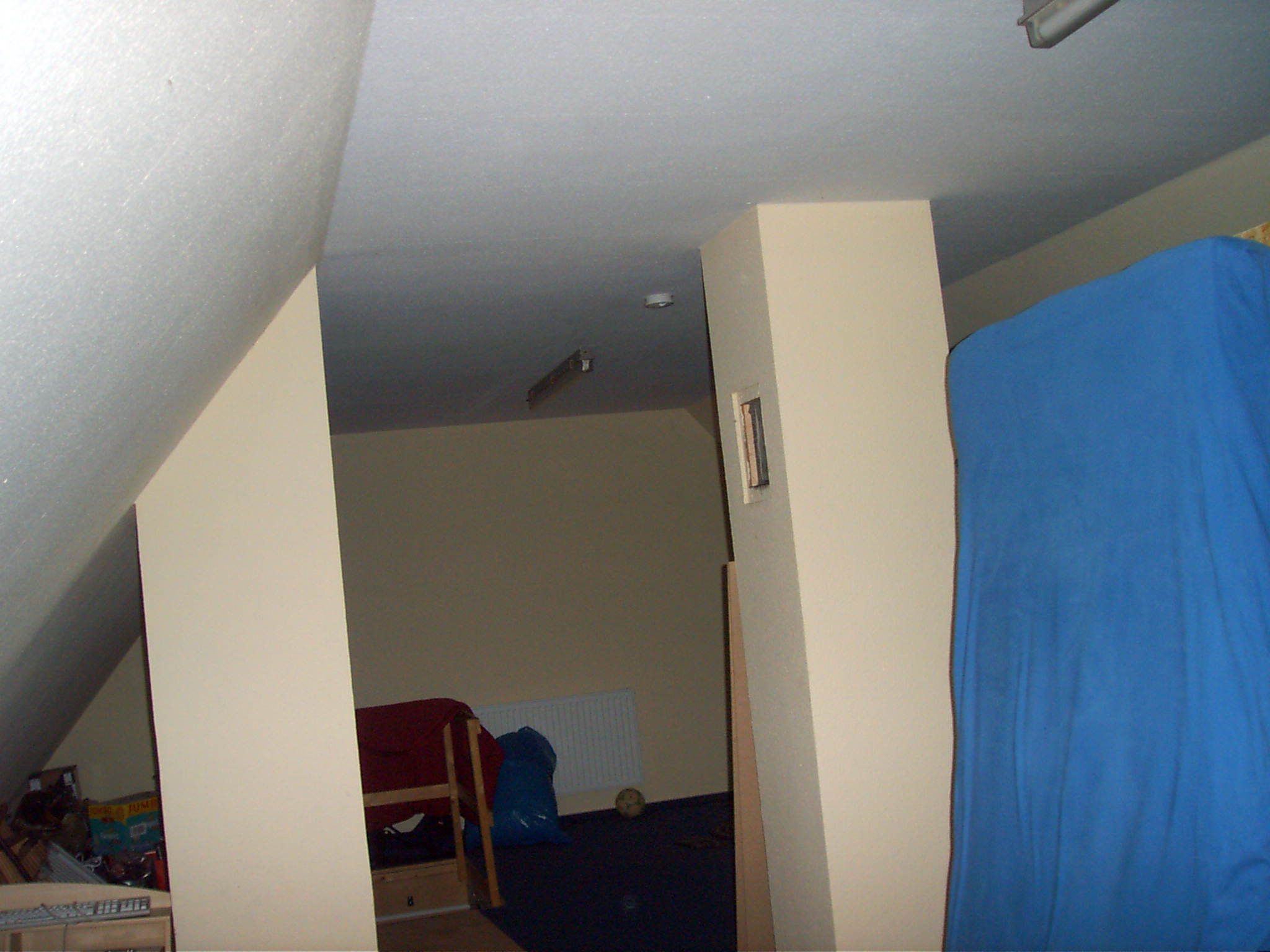

PS: im anhang ein bild des raumes weil die skizze von den schrägen und den schornsteinen nicht übereinstimmt.war 5min aktion.

ich meinte alle kosten inkl. akustikmassnahmen,elektrik usw.
dreh den arbeitsplatz mit blick auf die (verdeckten) kamine.
dein kopf sollte bei 37% vorne der raumtiefe sein, links/rechts oben ist sym. schraeg.
in alle acht ecken kommen super-chunks mit mind. 60cm tiefe steinwolle.
lies die unbedingt auf john sayers studiobau forum ein...
check mal mein studio und baufotos: ftp://ftp.kropfberger.com/pub/upload/2008-09%20-%20Studioumbau
und nochmal: lass dir zeit, du hast coole moeglichkeiten, vergeig es nicht :)

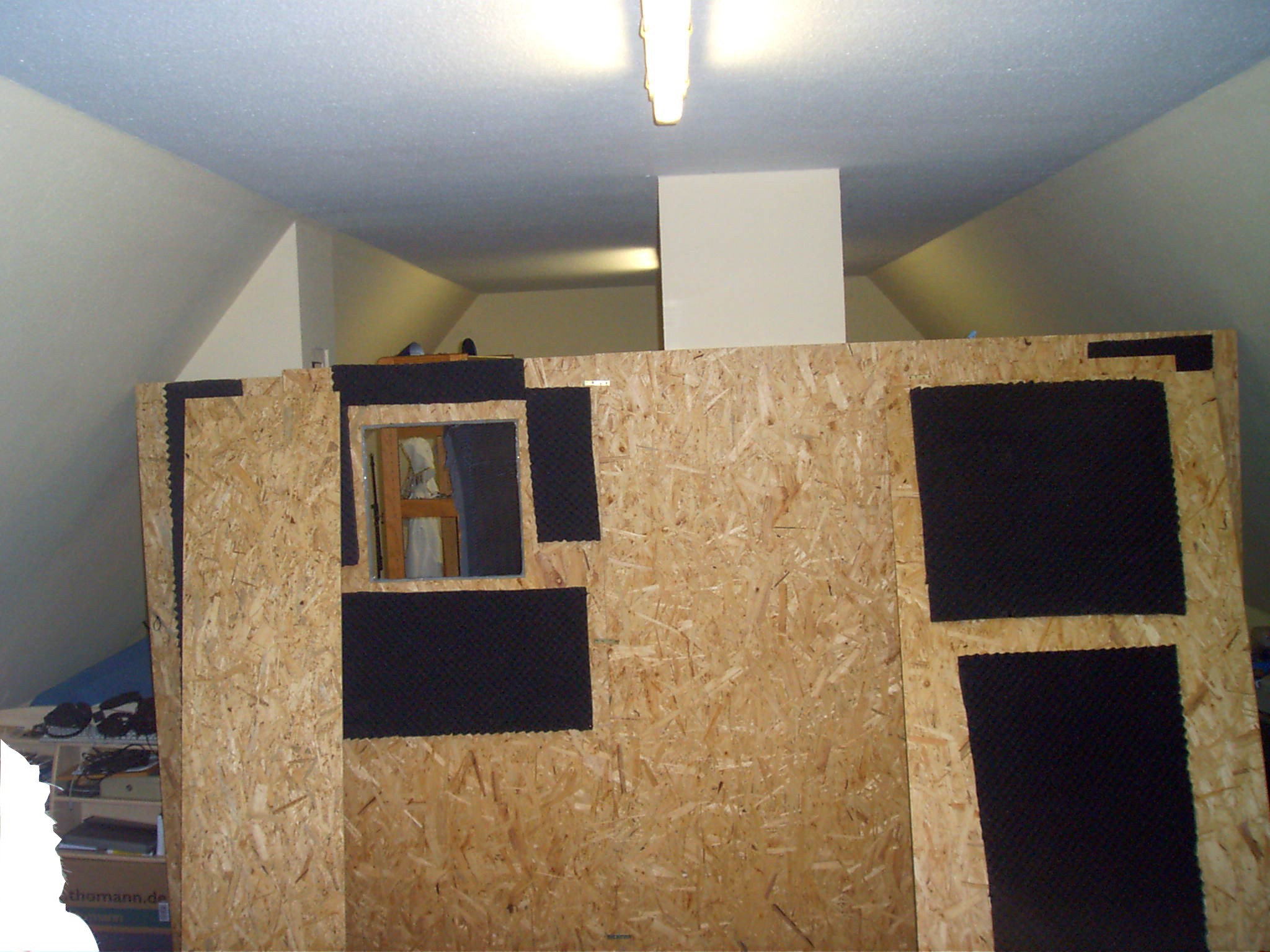

ich versteh nicht ganz das ist keine kabine meister:)
nur aufgestellte holzwand als demonstration wo die wand hinsoll :)
ja ich lass mir zeit plane alles genau und lass mich hier beraten;)
danke das du hilfst
im anhang hab ich dir noch bilder reingehangen
grüße

aber erklär bitte dein vorigen post nochmal den versteh ich nciht so:
??? wo meinst du jetzt ( ist ja keine kabine werde gleich nochmla fotos machen damit du den rum besser siehst ;) ist unordentlich gerade:D haha

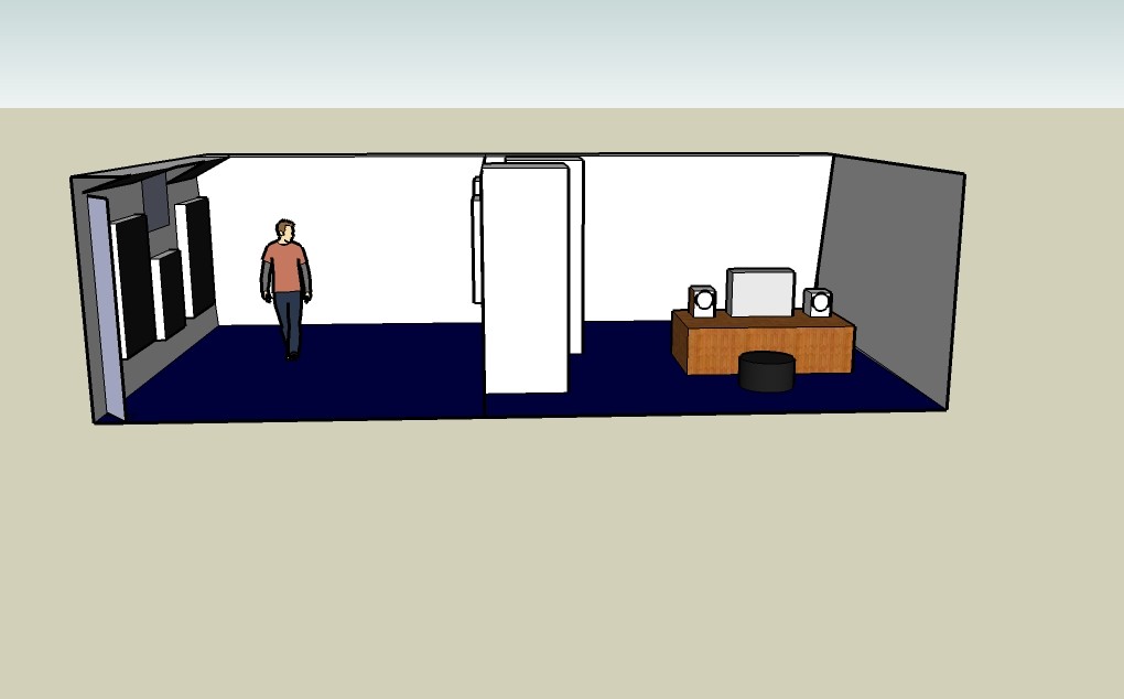

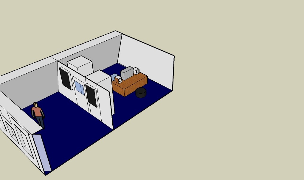

@Luki: ich rede auch nicht von einer Kabine, sondern einfach von einer trennwand. wichtig ist hauptsaechlich die Regie, der Aufnahmeraum muss nicht sym. sein, nur akustisch gut. Regie muss auch weniger [g=361]nachhall[/g] haben, also trockener sein.
dreh deinen schreibtisch einfach so, dass du auf die kamine schaust.
deine sitzposition ist exakt bei 50% der breite und 37% der tiefe... zeichne mal einen exakten aufriss mit bemassungen, dann wirds klar.
dann kannst du dir auch mal die Raummoden deines Raumes ausrechen, um zu wissen, wo es haarig wird...
ach ja, und kauf dir zB den Andreas Friesecke: "Studio Akustik" --> 28,- und du hast dein Wissen gewaltig erweitert!!!!!

so hier nochmal ne skizze wie es leer aussieht diemals mit richtigen schrägen und maßen dabei;)
