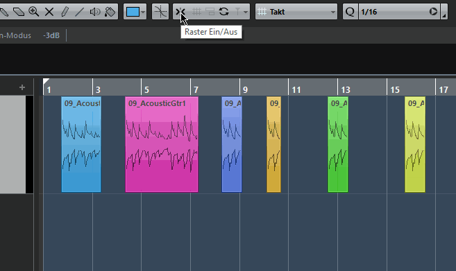

Shuffe Mode / "Umsortieren" hier irgendwo im Video:
auch das ist der Shuffle Mode (Umsortieren) in Cubase, kleines GIF:
also funktional genau wie in PT oder S1.

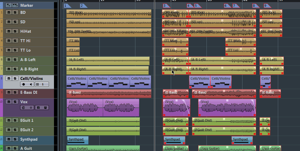

....und das macht mein o.g. "Ripple" Macro für Cubase:
anbei ein älterer Screenshotfilm, hier noch mit Nuendo 7...
Vorteiles des Macros "Ripple Edit for Cubase":
- visuelle Kontrolle, wenn Ripple aktiv und was dann alles angewählt ist (Events, Marker usw. sind hiermit automatisch selektiert)
- es ist nicht permanent aktiv, so dass man weiterhin wie gehabt editieren kann.
- ein On/Off-Switchen per Button o.ä. entfällt, man muss nur einmalig einen Shortcut drücken.
Bei Interesse poste ich die integrierten Key Commands für dieses Macro mal im Tipps/Tricks Thread, muss ich aber erstmal nachschauen.
Bei Interesse poste ich die integrierten Key Commands f+ür dieses Macro mal im Tipps/Tricks Thread, muss ich aber erstmal nachschauen.

P.S: Einen "Shuffle Mode" aka. "Umsortieren" haben wir schon seit Angedenken auch in Cubase... ;)

Ach so, noch ein Nachtrag zum Workflow mit diesem Ripple Edit-Macro:
erstes Event anwählen, den Shortcut mit dem Macro dafür abfeuern.
Dann wird alles automatisch ab diesem Event ausgewählt und man kann es frei verschieben, die Abstände und Spuren, Maker usw. bleiben alle erhalten und wandern mit!
Dann einfach ein andere Event auswählen oder Klick in den Leerbereich o.ä., dann kann man normal wie gehabt weiter editieren.
Man braucht also nur ein Mal den Shortcut, wenn man Ripple benötigt, ein Umschalten (Ripple Off) entfällt somit.

Ich verschieb oder kopier häufig einzelne Takte innerhalb des Arrangements.
Wie würde ich vorgehen, wenn ich bspw. Takt 10 an die Stelle zwischen Takt 5 und 6 kopieren will?
Wenn ich nichts übersehen hab, zeigt die Demo bei #44 das ja nicht, sondern "nur" wie ich Blöcke als Ganzes nach rechts verschieben kann.
Exakt wie Nachtschicht es verpostet hat, gibt da mehrere Möglichkeiten in Cubase.
Ein schnelles Filmchen sagt manchmal mehr als getippte Worte, ich mach es oft so:
Die Spur-Events habe ich hier mal einheitlich pro "Song Part" vertikal eingefärbt, zur Veranschaulichung was dann passiert. Ordner plus Umsortieren ist hierbei der Workflow.
Das hier ist übrigens exakt das Handling wie man es im Arranger in Logic oder S1 vorfindet: manuelles Umstellen von Arrange-Bereichen.
Der Arranger-Track in Cubase arbeitet hingegen anders - und zwar mit Realtime-Playlisten.Man kann neben dem Vorhören dieser auch automatisch umstellen oder mit auch separate neue .cpr-Projekte erzeugen lassen, uvam. Es lohnt sich, sich das Arranger-Fenster plus YT-Videos mal genauer anzuschauen.
