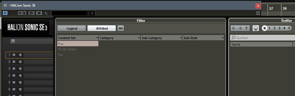

Hm, bei mir ist der Flux nicht vorhanden. Habe es grad aber 1x geschafft, dass er im Halion Sonic SE auftaucht, um dann schnell wieder zu verschwinden :(
Habe auch schon den Full-Installer drüber laufen lassen und Halion Sonice SE, Content und Cubase nochmal installiert. Weiterhin taucht Flux 1x in der Preset Übersicht (Attribut Ansicht) ausgegraut auf, danach verschwindet der Eintrag auch wieder. Konnte keinen Screenshot erstellen.
Hier mal jetzt ein Screenshot, wie es bei mir Aussieht:
Bei mir tauchte Flux erst gar nicht auf.
Folgendes hat bei mir Flux angezeigt mit allen Presets:
Sofern im Pfad "...\AppData\Roaming\Steinberg\Content\HALion\VST Sound"
die Datei "FCP_SMT_232_HSSE_Flux_Presets.vstsound" ist, dann funktioniert es bei mir.
Vorher war die Datei nur im Pfad: "...\AppData\Roaming\Steinberg\Content\VST Sound
