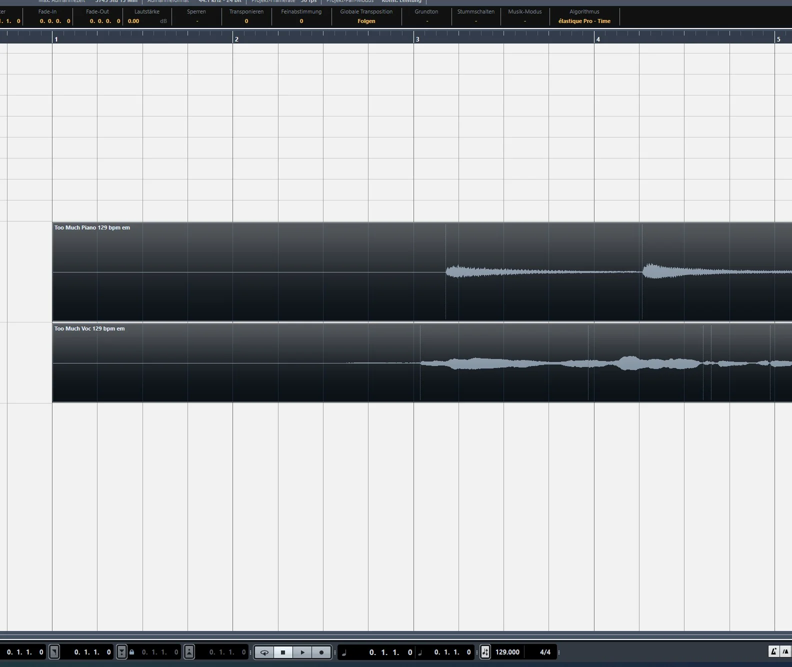

Hallo zusammen,
ich habe eine Audiodatei, die mit 129bpm aufgenommen wurde. Wenn ich diese in Cubase 9.5 importiere stimmt das Timing leider nicht mehr. Vorgehensweise. Neues Projekt erstellt. Die bpm auf 129 eingestellt. Die Audiospur importiert.
Zuerst hatte ich das Projekt auf 120bpm, dann importiert und dann auf 129bpm umgestellt...ging auch nicht bzw. mein Kollege, von dem die Audiodatei stammt konnte den Fehlimport so bestätigen. Also wenn das Projekt auf 120bpm steht, Audiodatei importieren und dann erst auf 129bpm stellen ging bei ihm auch nicht. Im Anhang ein Bild. Bei der Pianospur (erste Spur) sieht man die Versschiebung. Sollte exakt auf 3.1 anfangen.
Wo liegt denn Fehler auf meiner Seite?
Grüße & Danke

Mit Str+P kannst du ja einsehen was Cubase gemacht hat.
Vllt eine andere Samplerate eingestellt?
Reaktionen: inception
Stimmt, danke für den Tipp...schaue ich mir heute Nachmittag gleich mal an.
Das Audiofile kam aus Protools...hmmm vielleicht habe ich vergessen den convert Button zu drücken...mal sehen.
Sieht mir sehr wie 44 gegen 48 kHz aus, vong Verhältnis her.. 🕵️‍♂️
Reaktionen: tim_heinrich
Mit Lineal am Bildschirm komme ich auf ein Verhältnis von 0,9226.
44/48 = 0,9166
Ok, ersma Frühstück. 🍺🍺🍺
44/48 = 0,9166
Wow, danke....zu dumm, dass man noch bis 16:00 Uhr bei der Arbeit ist...sonst könnte ich das gleich nachsehen ;-)
44/48 = 0,9166
Du bist genial...mit dem Lineal...tatsächlich war mein Projekt, warum auch immer auf 44,1...jetzt passt alles. Danke :-)
