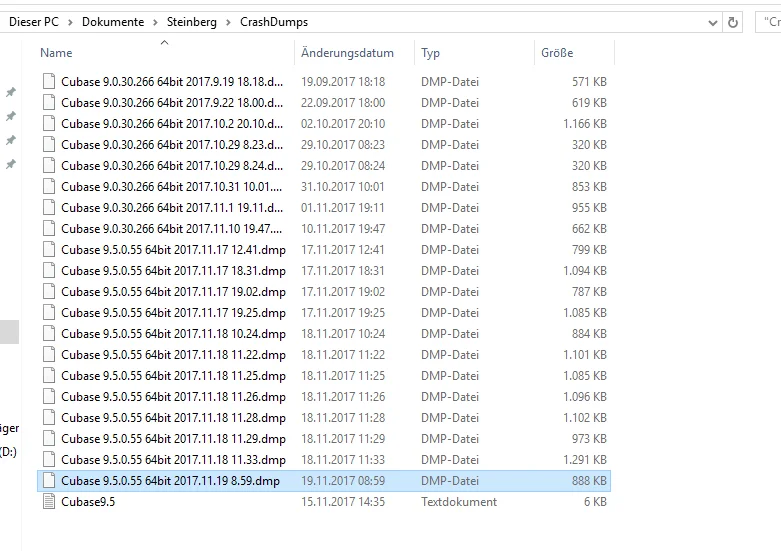

ich hab extreme Probleme mit der 9.5 Version.Nur Abstürze,in kleinen Projekten ruckelt Cubase schon.bzw läuft nicht flüssig.
Dann fehlen Menüanzeigen...Habs schon mehrfach neu installiert,irgendwie bringt das nur Frust.

Gestern ist der abgestürzt sobald ich auf den rec oder Monitor Button gedrückt hatte.Habs jetzt gerade nochmal deinstalliert.aber der speichert scheinbar doch meine Einstelllungen,gibt es eine Möglichkeit Cubase komplett zu löschen,dass der es wieder ganz neu Installiert ohen Einstellungen?
Die strg,alt,shift Funktion beim Start hatte ich auch schon gemacht,dann halt alle Einstellungen gelöscht.Bringt aber auch nix. :(

ok,daran liegts nicht. Cubase stürzt ab sobald ich rec oder monitor buttons drücke (ohne Plugs) .Kann man das irgendwie komplett deinstallieren das alle Einstellungen weg sind?hab jetzt keine Lust Win neu zumachen :(
Edit.Genaue Ursache ist wenn ich einen Doppelklick auf das Monitorzeichen mache.

Ich glaub ich bin der Sache was näher gekommen.
Wenn ich die 64 bit Funktion die Cubase neu hat einschalte und rumklicke im Mixer z.b stürzt der ab.Auf 32 Bit scheint es zugehen.Muss ich aber jetzt nochmal länger testen.

Wenn ich auf 64 umschalte und dann wie beschrieben doppel Klicke auf rec oder Mon dann stürzt Cubase ab ,auch wenn nur eine Spur vorhanden ist.Hatte heute aufnahmen und auf 32 lief das bis jetzt super durch.An irgendwas wird liegen,aber was das weiss ich noch nicht.Glaub von meiner Soundkarte sidn die neusten Treiber drauf. Focusrite* Scarlett 18i20 1 GEN ,da kommt auch denke ich nichts neues mehr.
