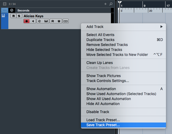

Du kannst du ein Spur PReset anlegen, d.h. du lädst einmal deine 5 VST Instrumente ein mit entsprechenden Einstelluungen und speicherst diese Spur ab.
Insertketten speichern und laden oder gleich Trackpresets erstellen:
Habe mir für den Masterkanal verschiedene Effektketten erstellt, welche ich bei Bedarf aufrufen/umschalten kann, oder auch FX-Presets für einzelne Sänger, Musiker, Sprecher, Instrumente etc.
Du kannst die Effektketten-Presets und die Track-Presets übrigens auch aus der MediaBay später direkt auf die jeweilige Spur/Kanal/ins Arrange etc. drag/droppen...
