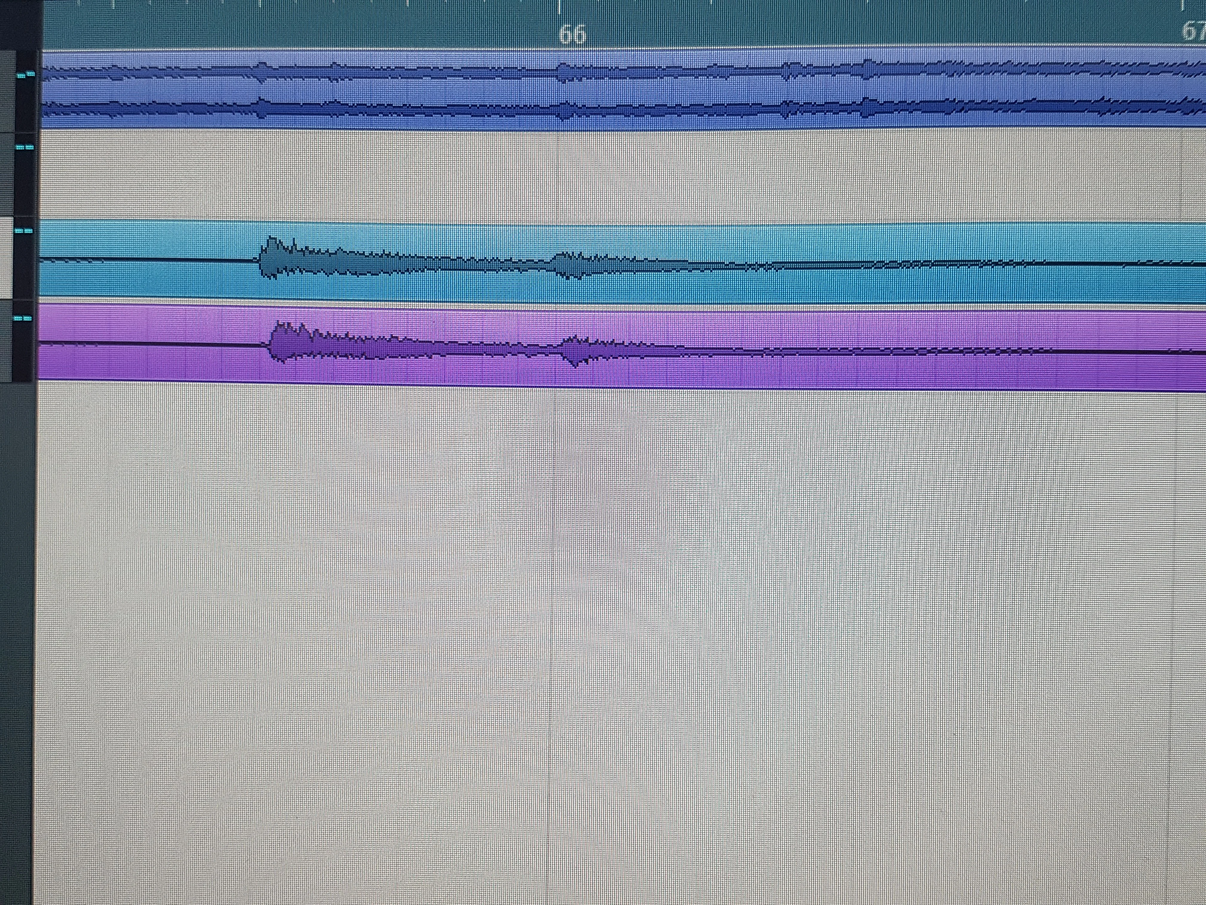

ich habe ein Problem mit Cubase 6.5. Wollte nen Mixdown von ein paar DI Files machen und habe dann festgestellt, dass diese dann nicht mehr richtig in Time sind. Ich habe nichts auf der Spur liegen und auch nichts auf dem Master Kanal. Noch komischer ist, dass der Beginn des Tracks richtig in Time zu sein scheint, aber in der Mitte passt es einfach nicht mehr.
Im ersten Bild ist zu sehen, dass Du die Audiowarp-Funktion aktiviert hast. Ist vllt eine der Spuren versehentlich damit bearbeitet?
Das kannst Du an dem kleinen "Warped"-Zeichen rechts oben am Ende einer Wellenformanzeige erkennen, wenn das so ist.

Die Ausgangsspur ist damit ein manchen Stellen leicht bearbeitet. Aber das soll nach dem Mixdown in der neuen Version natürlich mit drin sein. Sind aber auch Stellen nicht Synchron, an denen ich nix gemacht habe...
Oben mit der automatischen Warp Funktion habe ich eigentlich auch nichts gemacht. Nur in der jeweiligen Wave Datei von Hand.

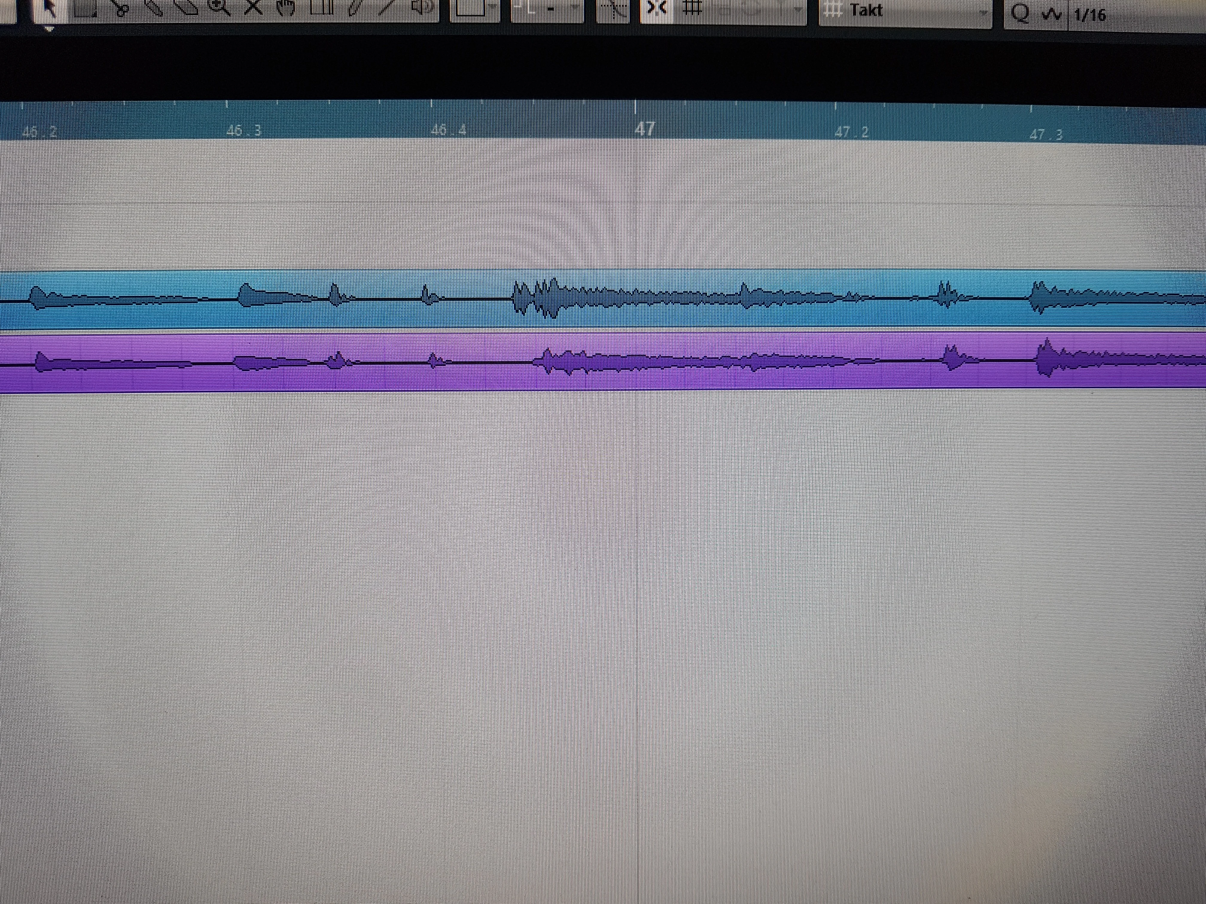

Ne, das ist ein Projekt. Habe die Spur einfach an manchen Stellen ein bisschen tighter gemacht. Die beiden Bilder oben stammen von den selben beiden Tracks, im selben Projekt. Habe die Spur nur zum Vergleich unter die Ausgangsspur gezogen. Im ersten Drittel des Songs sind die Spuren gleich (wie es sich gehört) und danach sind sie untight.
Habs eben auch nochmal ohne Warp probiert, mit dem gleichen Ergebnis.
Reaktionen: mwa
Ne, stimmt nicht... Es ist nicht im ganzen ersten Drittel tight. Gigt Stellen, die gleich sind, andere sind aber sogar richtig unterschiedlich.

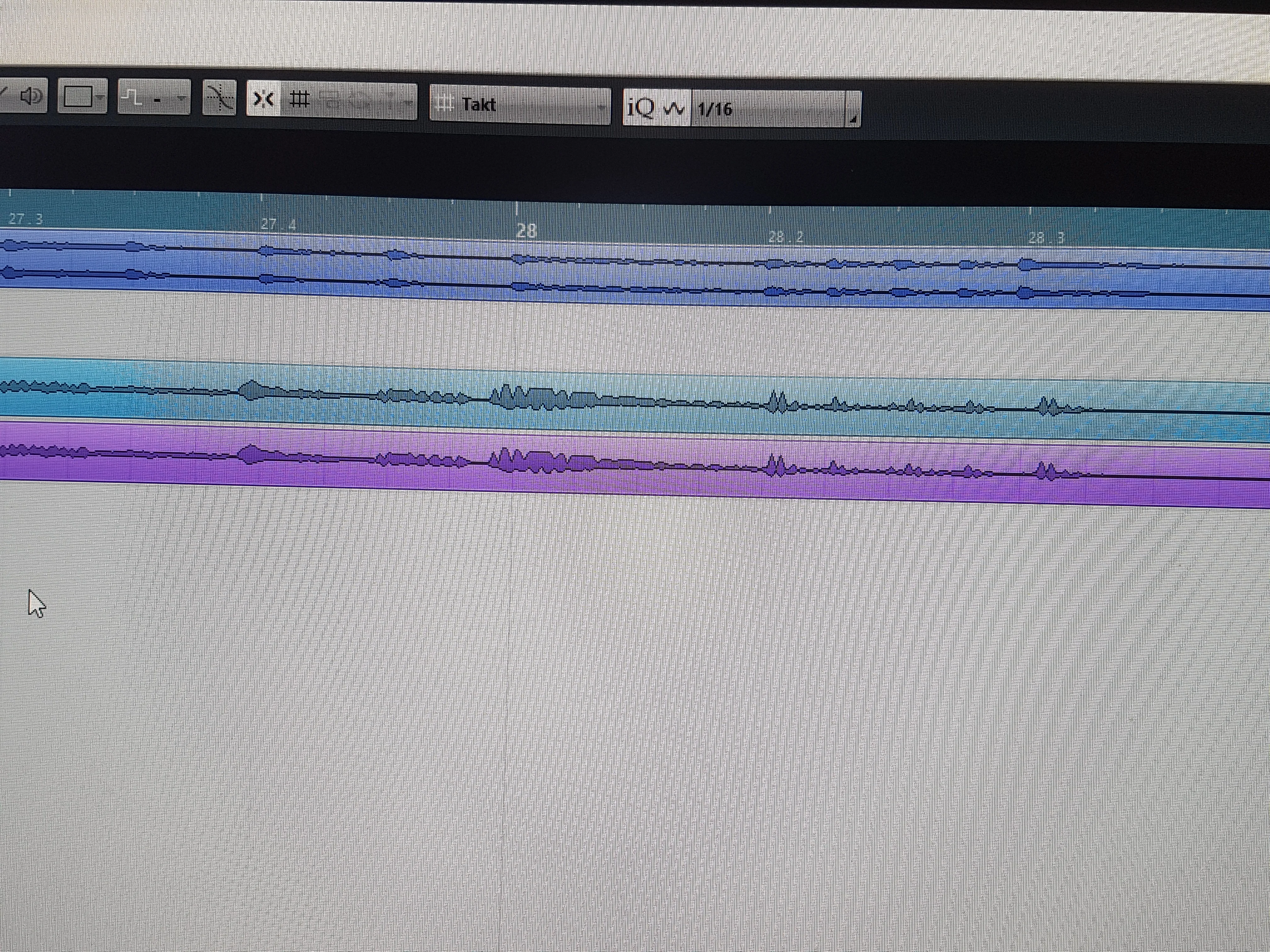

Das hier ist komplett ohne Warp, einmal Original und einmal Mixdown.
Man kann seit WinXP Screenshots machen und seit Win7 mit dem SnippingTool sogar recht komfortabel. :)
automatic quantize ist noch an. Haben die Files den gleichen Start- und Endpunkt?
