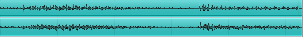

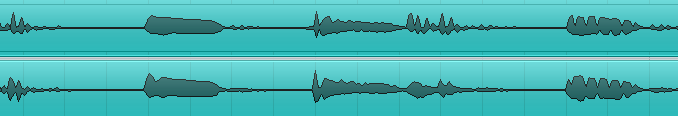

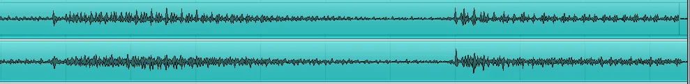

Aaaaaaalso, mit der Cubase 9.5 Demo bin ich auch nicht zu 100 % genau, aber schon sehr nahe dran. Nah genug, würde ich sagen.
So schaut das dann aus. Nicht immer exakt gleich, aber schon sehr tight. Ist auch ne hohe Zoomstufe beim oberen Bild.
