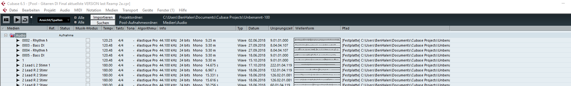

Mach mal Screenshot von deinem Audio Pool please!
Hi,
was genau ist denn mein Audio Pool? Da, wo er den Kram speichert?
Ich habs jetzt alles schon Downgemixt. Das sollte eigentlich passen... in Cubase 9.5 war es echt seehr nah dran. Es betrifft auch nur die Spuren, an denen gewarpt wurde. Die anderen sind unberührt.
  • #62

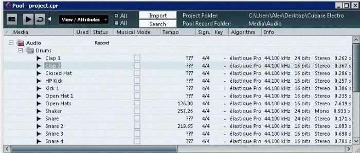

Es gibt ein drop-down Menü, poolfenster, bitte mal Screenshotten!
Da werden alle files angezeigt die im Projekt verwendet werden.
Dort darf kein Kreuz bei dem musikalischen Modus sein

Es könnte sein das bei dir der Musik Modus an ist, die Felder müssen leer sein
  • #65
War schon aufm Sofa ;)
Ok, so siehts aus:
edit
die ersten vier sind mit 120 bpm angegeben, der Rest richtig mit 180. Kp...

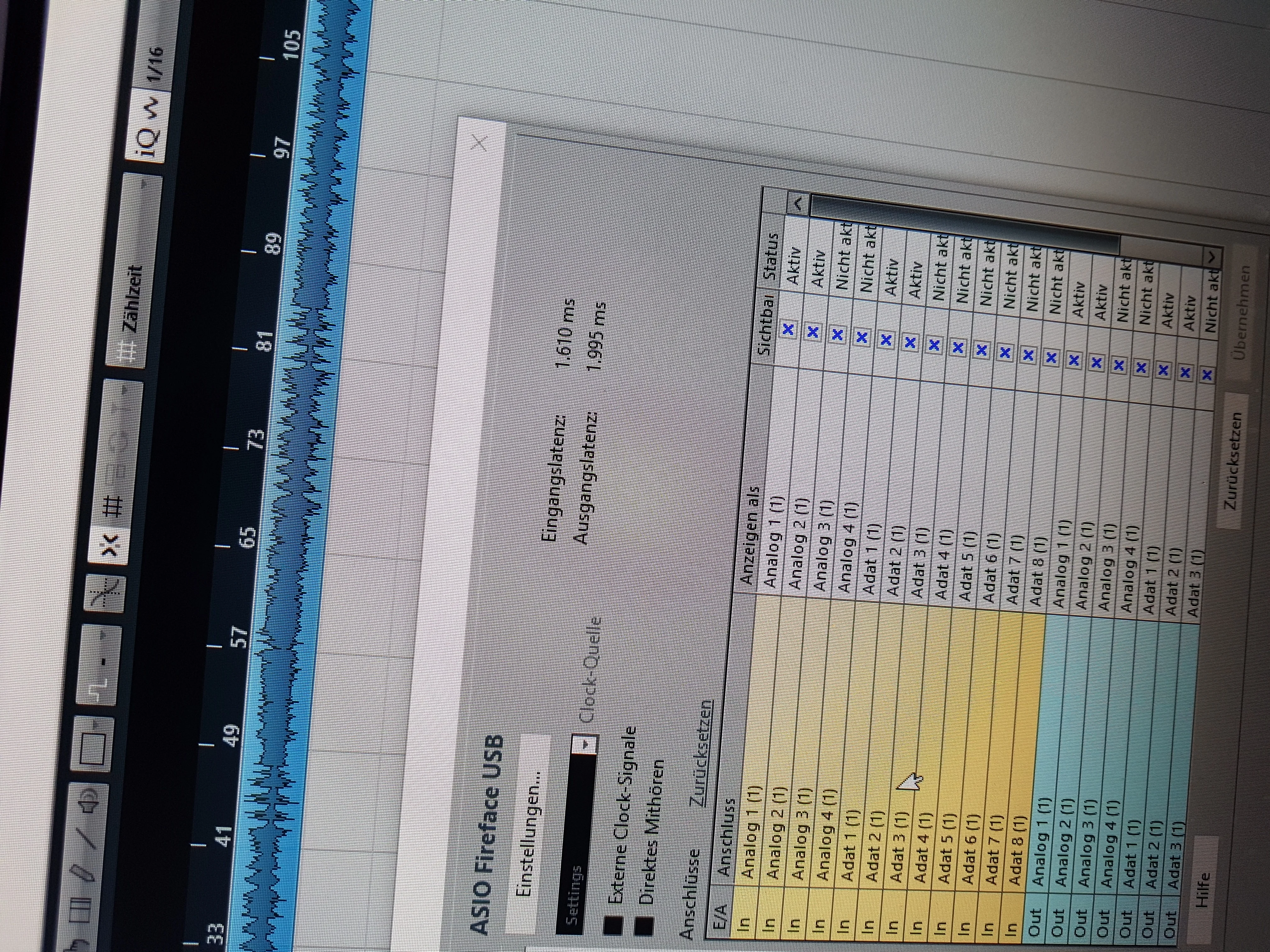

Ich hatte die Latenz beim Mixdown so eingestellt.
Die CPU Auslastung war trotzdem fast nicht zu sehen, da keine Plugins am laufen waren...
Naja, ist ja auch egal jetzt. Mit cubase 9.5 wars ja ok. Mal gucken, wies im nächsten Projekt aussieht.
