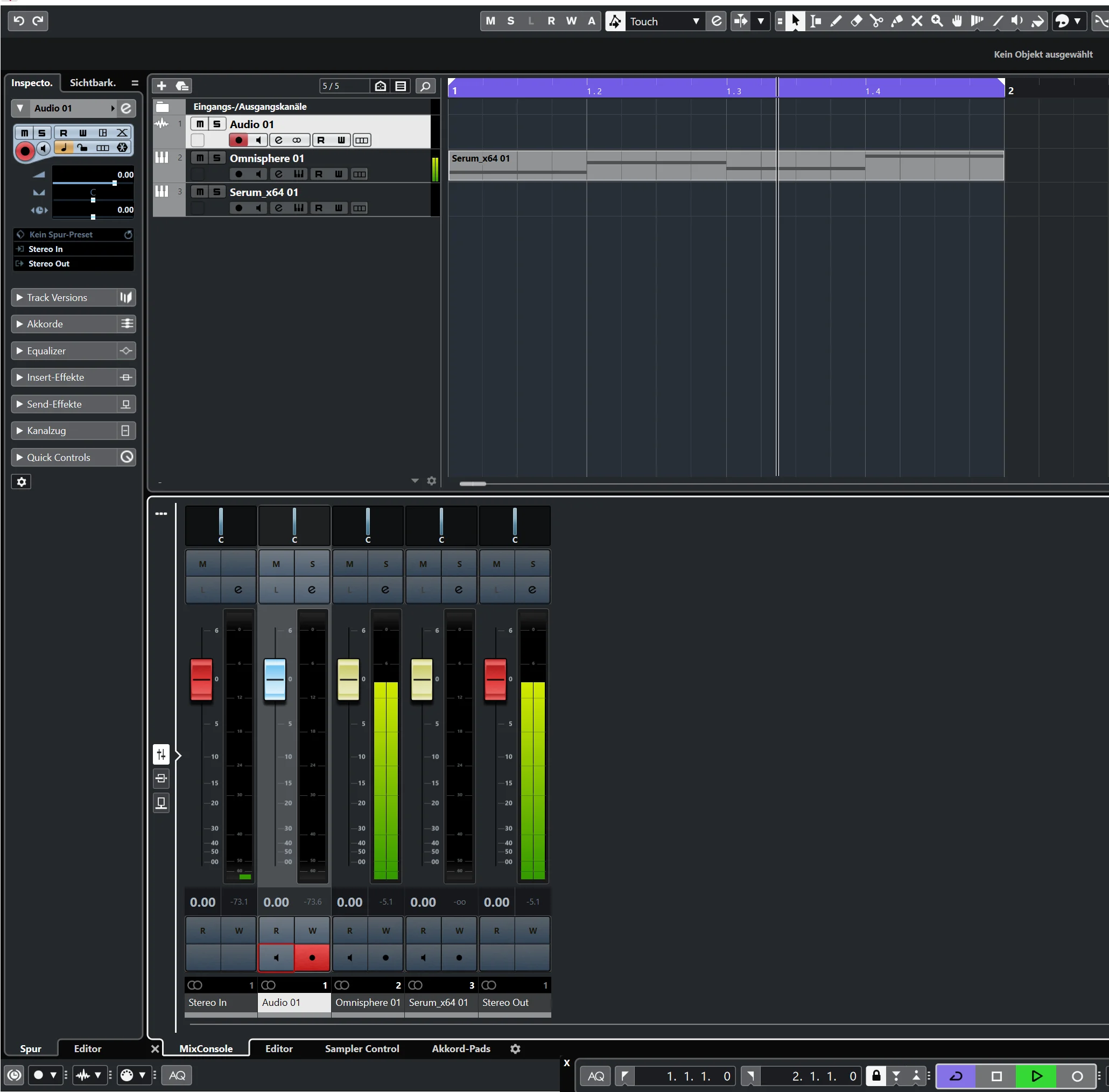

Hi,

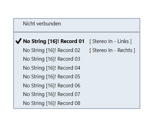

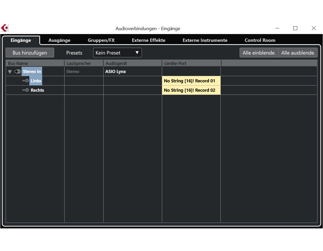

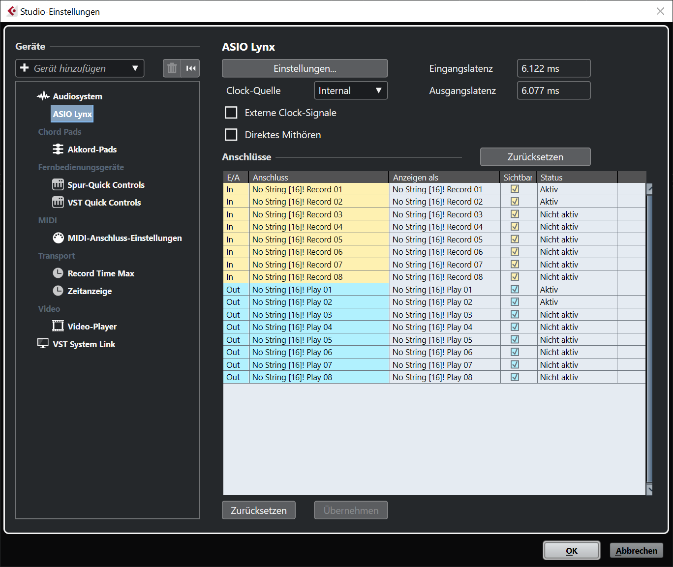

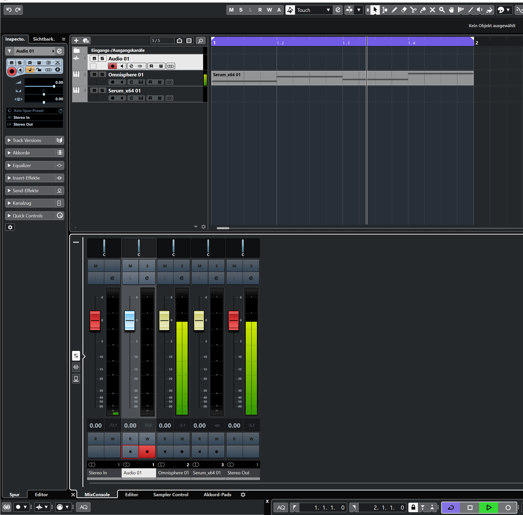

habe kein Eingangssignal in der aufzunehmenden Spur.
Was bedeutet No String 16! ??
Lynx E22 Audio Interface
Danke

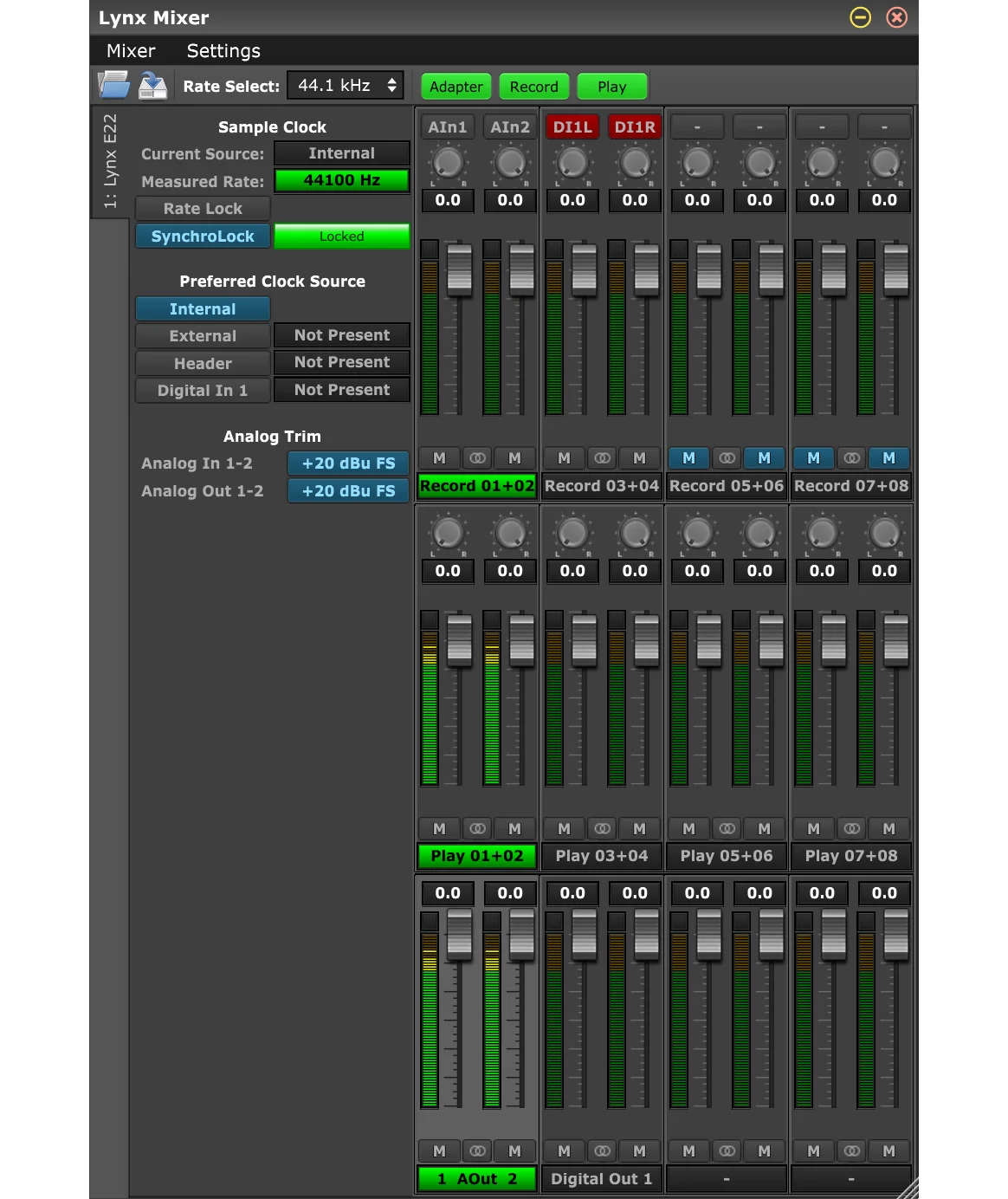

Beim Lynx Mixer Screenshot sieht man keinen Pegel bei Eingang 1/2?
Sieht man dort den Pegel wenn man 1/2 in Cubase aufnimmt?
Habe in der Anleitung: https://cdn.lynxstudio.com/go/wp-content/uploads/E44-22-Manual-2020.11.05.pdf
(von https://www.lynxstudio.com/downloads/e22/e22e44-users-manual/ )
leider nichts mit "No String" gefunden.

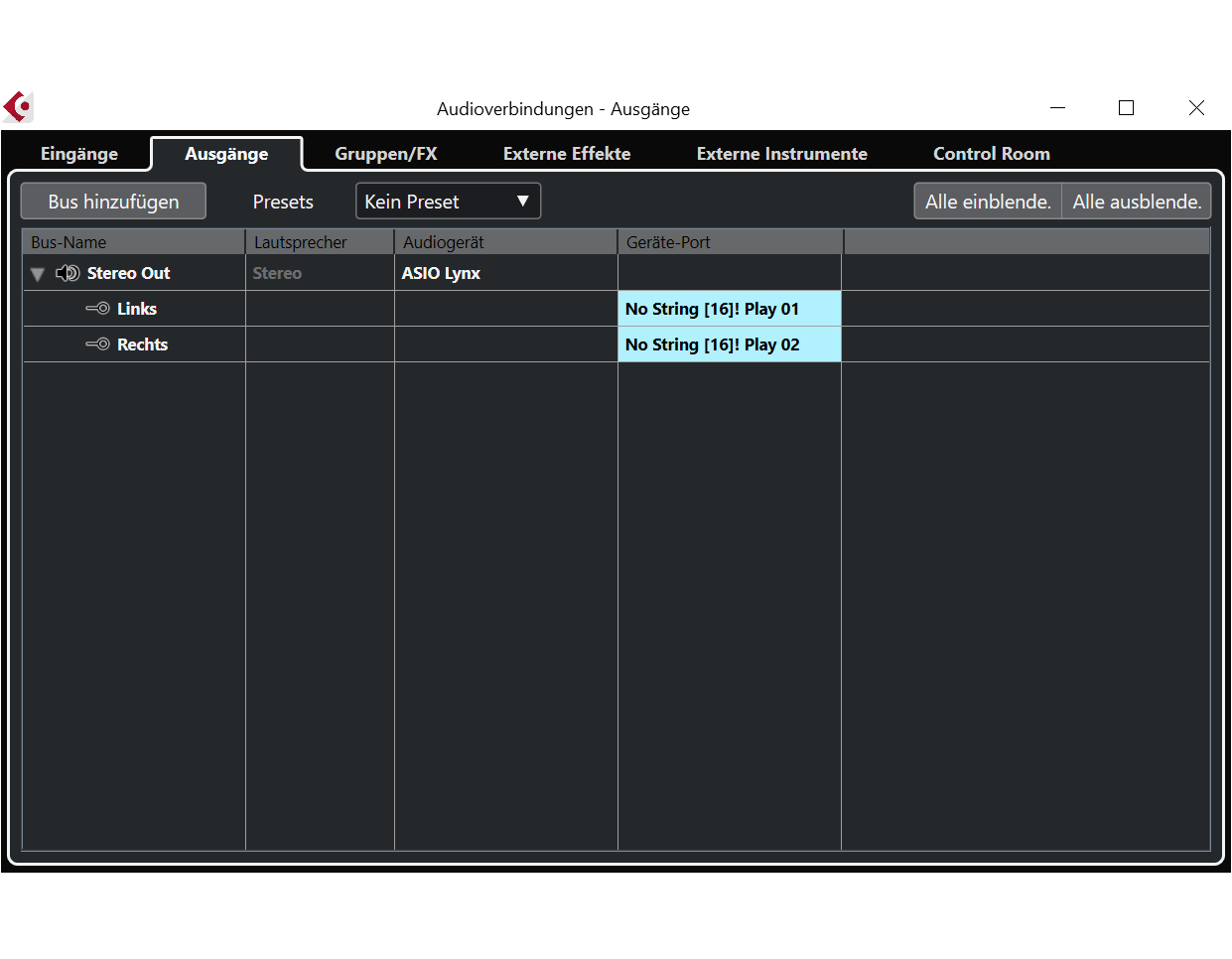

Da ein Ton aus den Cubase-Projekt über die besagte Karte rauskommt, sind vermutlich die Treibereinstellungen richtig.
Würde mal das Routing in der Mixer-Software checken.
Wenn man nicht wieter weiss, vl. mit einer anderen ASIO-Anwendung (z.B. Reaper) überprüfen ob dort auch das Problem besteht.
Eingang 1/2 sind analoge Eingänge der Karte.
Bei Ableton* Live sieht der Lynx Mixer genauso aus und man kann ohne Probleme aufnehmen.
Reaktionen: Loop_Breaker
Kann es sein, das Cubase die Karte bzw den Karten-Mixer steuern kann?
Bei meiner RME gäbe es so ein Feature, ich habe es aber noch nie genutzt.
Und vl. mal Probieren, wirklich für jeden "In" eine Audiospur anzulegen..., und schauen ob nicht vl. ein "Benennungsproblem" besteht.
