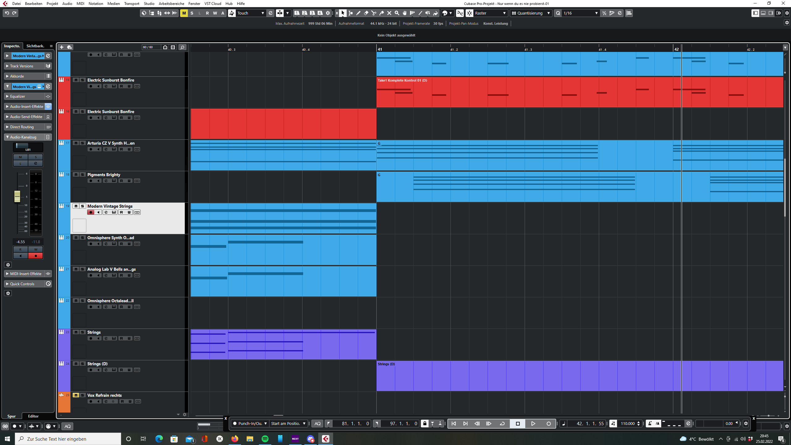

Ich finde den Fehler nicht. Drücke ich auf "Record" blinkt die "Record-Anzeige" kurz auf und geht den ab sofort aus, d.h. es wird nur was abgespielt, aber eine Aufnahme findet nicht statt. Ich kann nur aufnehmen, wenn ich zuerst auf "Start" drücke und dann während der Song abgespielt wird auf "Record" drücke. Jemand ne Idee ?

Gerade ein anderes Projekt geöffnet. Da ist alles normal. Muss also irgend etwas im laufenden Projekt verstellt haben.
Automation ist es nicht. Neustart hat nichts gebracht.

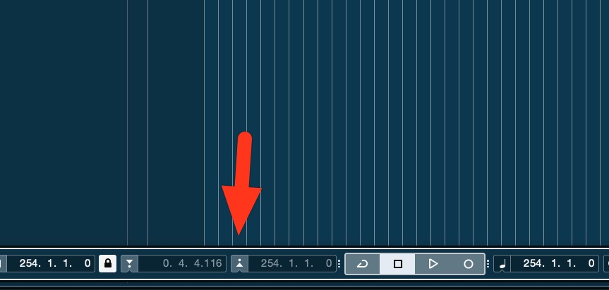

Du hast wahrscheinlich zufällig einen automatischen Aufnahmestopp eingeschaltet. Geh mal in das Transportfeld (F2), da kann man Aufnahmeanfang und -ende (Punch-In und Punch-Out) definieren. Manchmal kommt es vor, dass man da auf den Button kommt und das einschaltet.

Ja, der Punch-Out unten scheint eingeschaltet zu sein, oder? Guck dir halt das Transportfeld an und probiere es aus. Dann weisst du ob es das ist oder nicht.
Reaktionen: sanoor
Nein...Das ist Punch Punkte und Locatoren verknüpfen.....Punch Out selbst ist aus..
