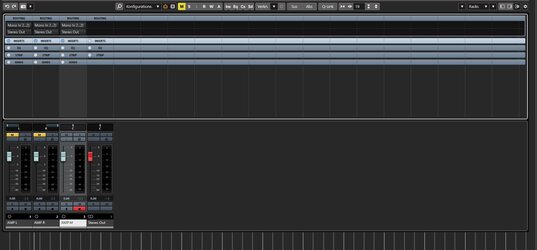

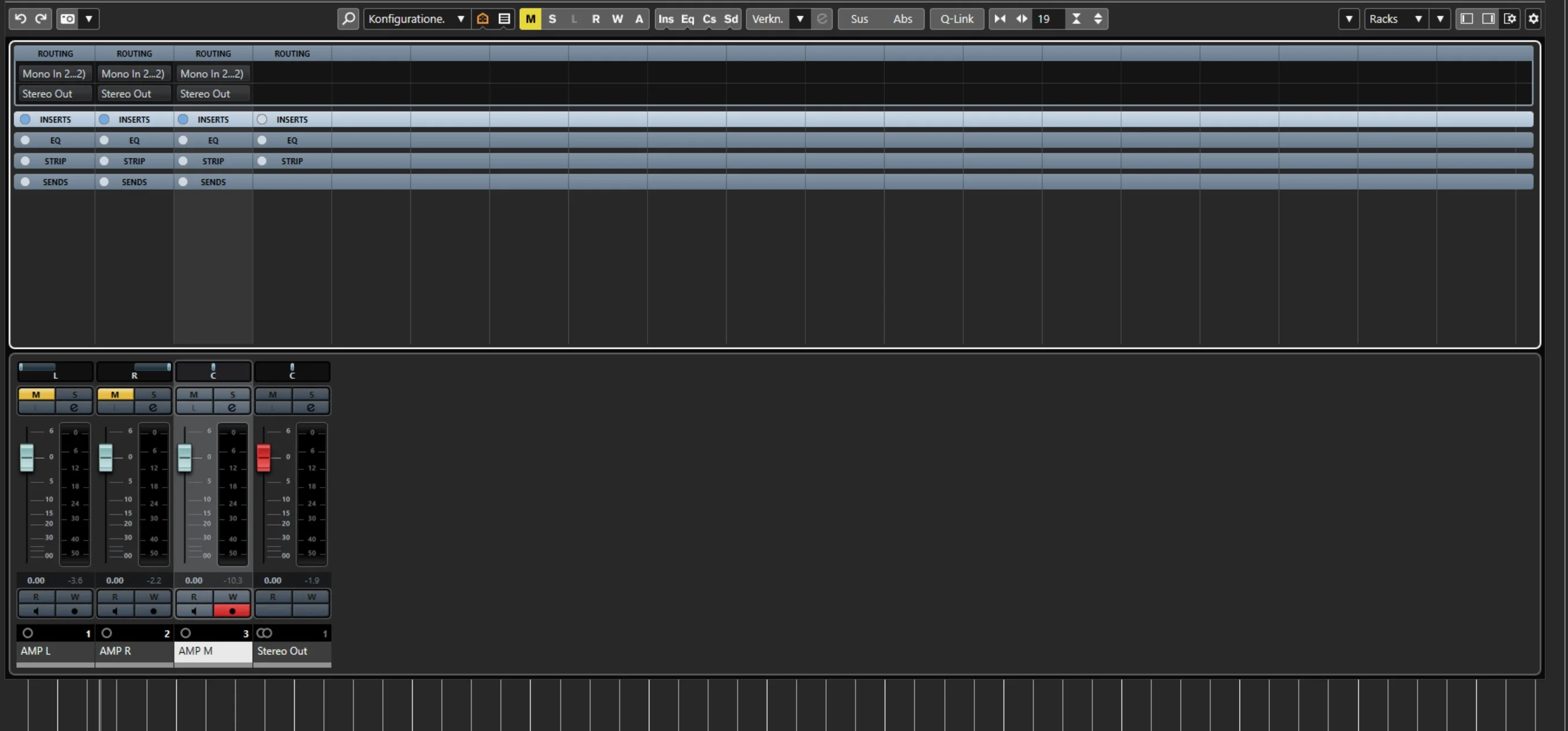

Bitte den ganzen mixer, nicht nur die Fader.
Routing, inserts etc. müsste ich schon sehen können, sonst ist das fürn A****.
So, wie das jetzt ist, machst du das monitoring durch alle 3 Amps gleichzeitig.
