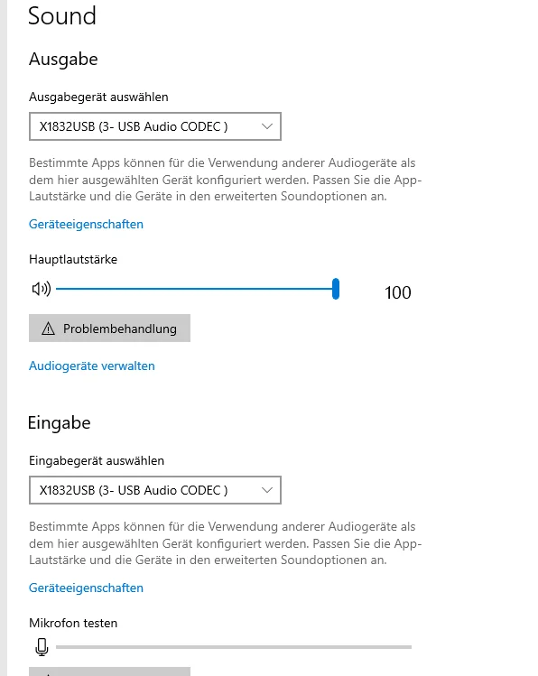

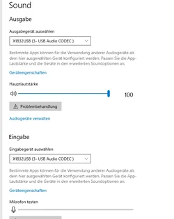

  • Ich habe in den Soundeinstellungen von Windows 10 “USB Audio CODEC” als Ein- und Ausgabegerät gewählt.
  • Der Test von Eingang und Ausgang in den Windows 10 Soundeinstellungen war erfolgreich.

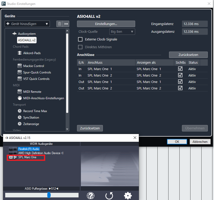

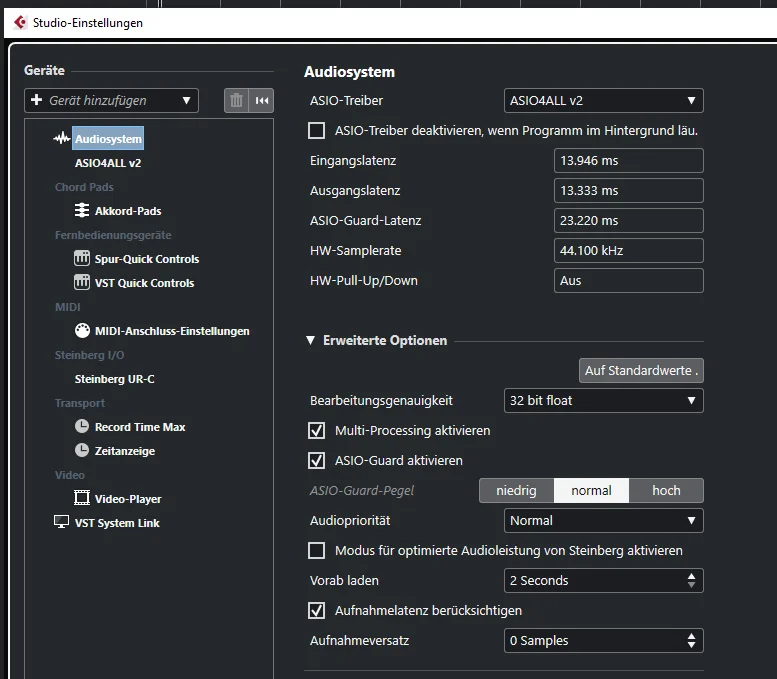

  • Ich habe in Cubase Studioeinstellungen den ASIO4ALL-Treiber gewählt.

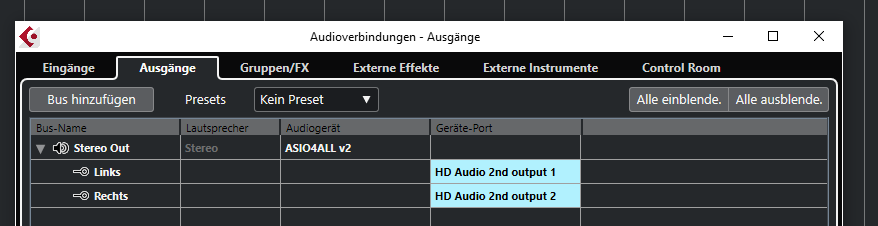

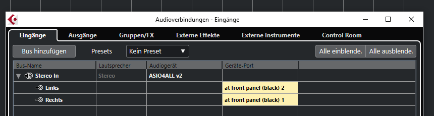

  • In Cubase Audioverbindungen erscheint “HD 2nd output 1/2” bei den Ausgängen und “at front panel (black) 1/2” bei den Eingängen. Das erscheint mir komisch, aber ich kann es (bis dato) nicht ändern.

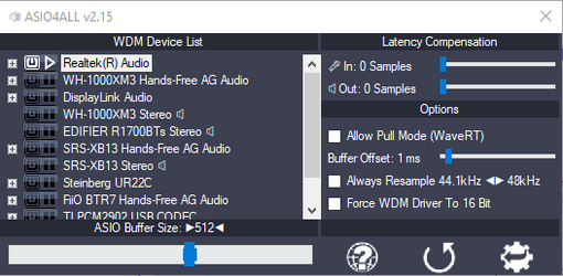

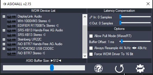

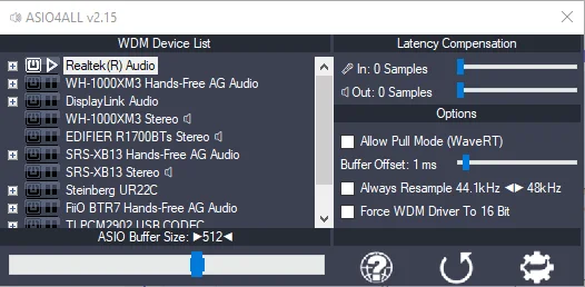

  • In Cubase Studioeinstellungen habe ich noch ein Menü (WDM Device List) gefunden. Hier ist “Realtek(R) Audio” angewählt. Das scheint mein Laptop zu sein. In der Liste erscheint weiterhin “TI PCM2902 USB CODEC” was mir bekannt vorkommt.
  • Screenshots anbei
Aber egal, was ich einstelle, ich bekomme kein Signal in Cubase rein oder raus (Pegelanzeige unten rechts).
Für Hilfe wäre ich sehr dankbar!

Findet Cubase den Treiber überhaupt?? Dein System hat ihn ja schon, sollte im normalfall in Cubase auch auftauchen...
Eventuell den Asiotreiber (Asio4All) mal öffnen in Cubase, um zu schauen ob der Treiber dort eventuell aufgelistet wird und dann den Treiber zuweisen auf das entsprechende Interface...

Nein, nein... Der Asiotreiber passt schon... Er möchte das Mischpult zum laufen bringen... Das hat ein eigenes Interface..

Der ASIO4ALL-Treiber ist für das X1832USB. Nachdem ich in Cubase in den Treiber-Einstellungen erst den Realtek deaktiviert und den angezeigten USB CODEC angewählt hatte, scheint es jetzt zu funktionieren.
Mal sehen, was noch für Probleme und Überraschungen auf mich zukommen...
