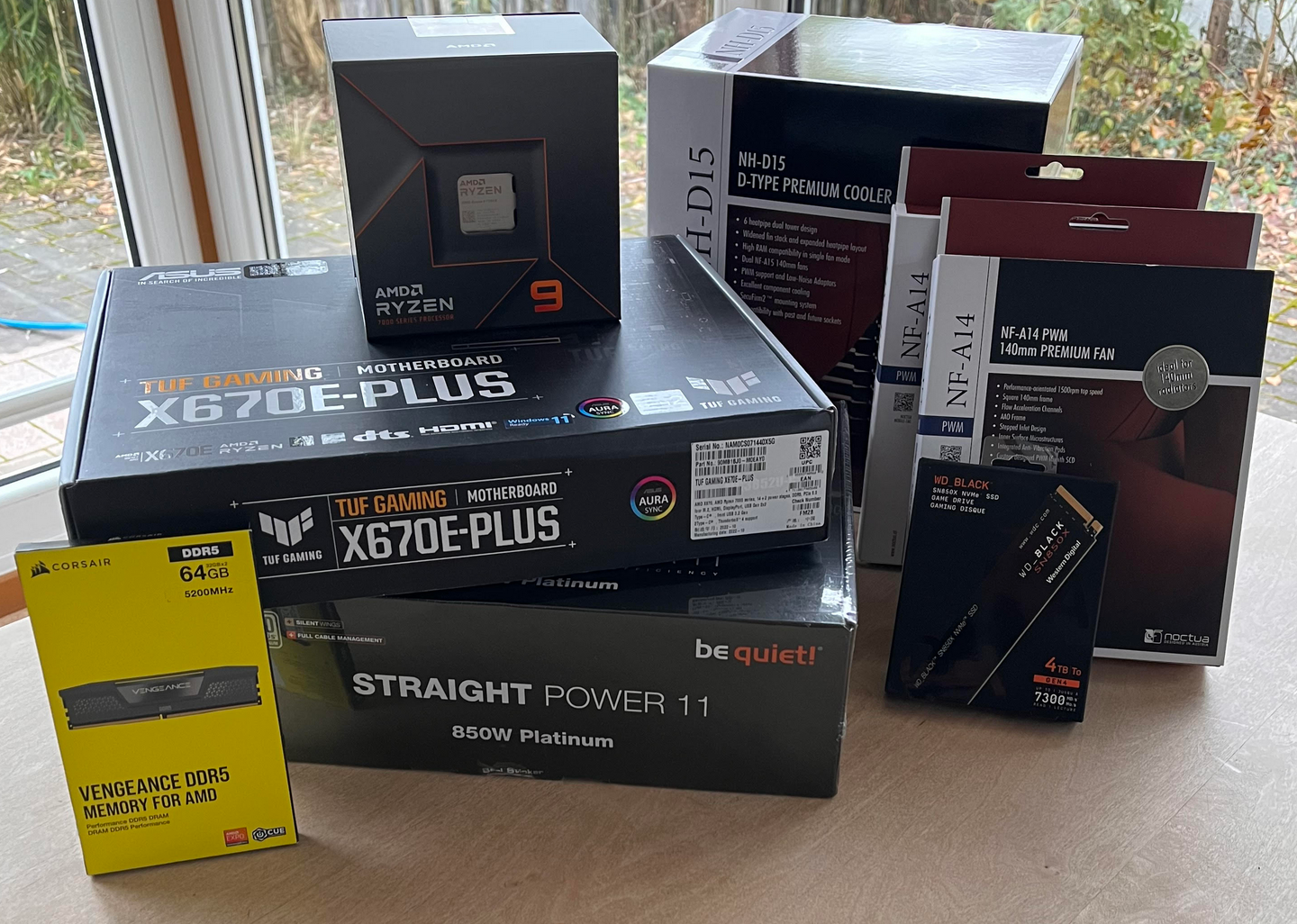

Und ab geht's.....
Reaktionen: bartman4ever und Entone

Das Folgende Case isses inzwischen schon geworden, denn mein Spezi hat heute fein gebastelt.
BeQuiet! Pure Base 500 Black -> https://geizhals.de/be-quiet-pure-base-500-schwarz-bg034-a2126864.html
Die 2 Original-Lüfter hat er gegen zwei Noctuas getauscht - Gott hat der gekotzt bei den Gummiaufhängungen - erst recht, nachdem er einen schon geschraubt hatte, und wir entschieden haben: geht so nich :vomit:Trotzdem schreibe ich meine ersten recording.de Posts mit dem neuen Rechner :cool:
Das Kompliment von Dir gebe ich sehr gerne weiter! Wird den Designer/Erbauer sicher freuen - große Teile Deines und gleichzeitig meines Kompliments gehen aber auf jeden Fall hier in die Runde. Vieles kam von hier. Die Noctua-Ideen bspw., auch die Einwände und Tipps mit "warte noch mit dem Kauf" kamen - neben meinem Spezi - u.a. von hier und haben mir geholfen. Die Entscheidung pro AMD wurde auch ein Stück weit hier mit getriggert.
ick freu mir auf jeden Fall 'n Ast; der Netzwerkdraht glüht!!
