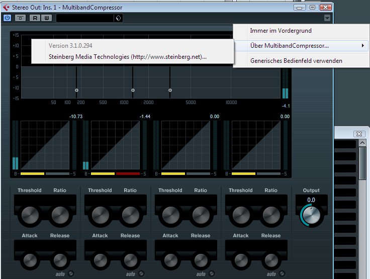

  • #73
Hab da noch ein Problem mit dem Bypass entdeckt.
Schaut mal im Bug Fred im Cubase Forum, da hab ich geschrieben wie man vorgeht.
http://www.steinberg.net/forum/viewtopic.php?f=28&t=5360#p35471
Habe noch weitere Messungen mit dem Multiband gemacht und er hat auch in den beiden mittleren Bändern das Problem das tiefe Fehlspektren hinzukommen.
Das einzige Band welches sauber zu sein scheint ist das obere.
Das Phänomen verstärkt sich wenn die Übernahmefrequenz des Bassbandes zum nächsten Band ca bei 170Hz liegt.
Folgende Multibandversion wurde getestet:

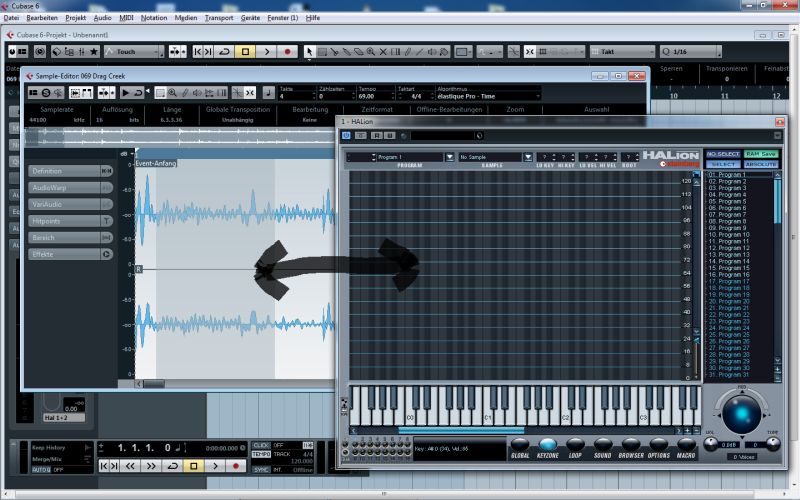

ich habe hier auch eine Geschichte auf dem Herzen die bisschen nervt.
Früher war das so, das man stellen in einem wave file markieren konnte und
die ohne Probleme in Halion 3 per drag and drop ziehen konnte. Neuerdings funktioniert das leider nicht mehr wie früher. Das ist echt shite, weil ich jetzt mindestens 2 schritte extra machen
muss, für eine an sich ganz simple Geschichte um einen schnipsel in den Halion zu bekommen.
Bitte, wenn jemand Kontakt zum Herrn Steinberg hat(Hallo tsching :) ), ich bitte untertänigst, das man an diese stelle wieder das alte verhalten zurückbringt.

So ein Workaround für die Multiband Geschichte gibt es jetzt.
Ich wollte es ja nicht glauben,, das es an der ASIO Buffersize liegt, aber es ist wirklich so.
Ab einer Buffersize von >1024 Samples arbeitet der Multibandkompressor so wie er soll ohne Artefakte.
Alle Einstellungen <1024 führen zum o.g. Fehler!
  • #76
Ist das eigentlich bei Intel & AMD basierten System identisch?
Sorry, wenn ich jetzt im Thema dieses Detail überlesen habe
  • #77
Aber Jung, datt geht doch auch noch heut! Einfach im Sample-Editor mit dem Auswahlwerkzeug den gewünschten Teil markieren, STRG + C klicken, dann im Halion die gewünschte Taste auswählen, STRG + V drücken - fertisch!
  • #78
[]tsching schrieb in #77: [/ref]
:O dat ist doch schon mal wat, aber leider nur eine Teilerfolg. STRG + C und STRG + V->Eine Keyzone wird im Halion erstellt, aber der Sample ist nicht vorhanden. Loop->Sample not Loaded. Keine Ahnung warum das so ist :(
  • #79
Hast Du die neueste Halion-Version am Start? Oder es geht nur mit der Mac-Version :-(
  • #80
Ja, ich habe die aktuelle Halion Version drauf. Betriebssystem ist Win7 32bit. Wenn es nur in Mac geht ist das echt schade, weil die Kombination aus STRG befehlen ist wirklich die schnellste Möglichkeit um so kleine Samples zu verschieben.
