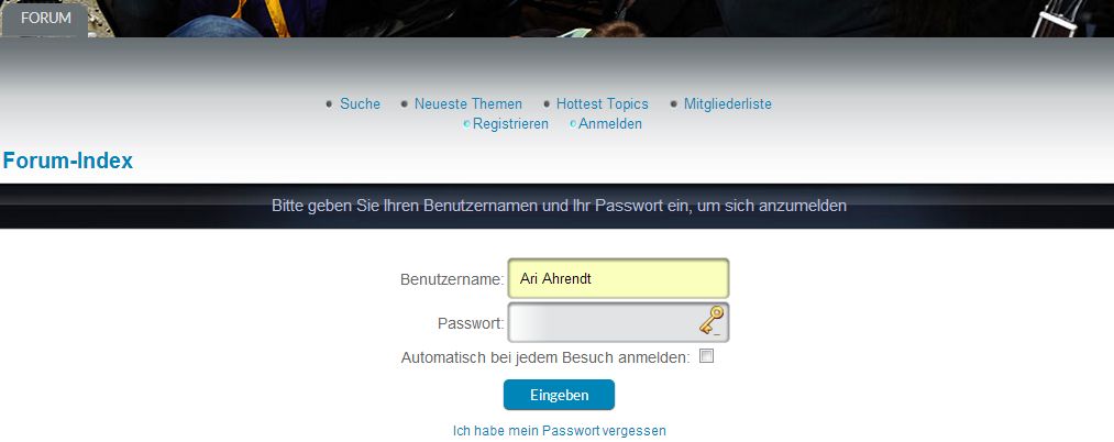

Apropos Support Forum...
GIbt es irgendwo Infos, was man machen muss, um da posten zu können?
Würde gerne 50% der "voll dringenden Feature Requests" mal kommentieren, weil 80% davon geht schon.
Man muss Kunde sein, sich im Forum einloggen und dann gehts los.
Wie hier auch. Neues Thema erstellen etc.
Hab ich, aber ich kann nicht in jedem Forum posten.
Ich auch nicht. ;)
Und der Support erst recht nicht.
Daher gibt es nur EIN OFFIZIELLES!
