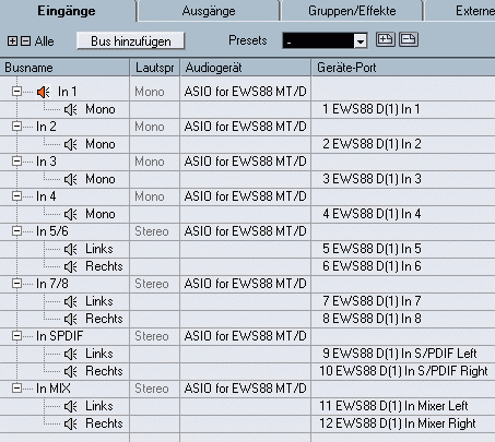

Der folgende Screenshot zeigt das am Beispiel meiner EWS88D (mit [g=131]ADAT[/g] In/Out):
Die ersten vier Eingänge des [g=131]ADAT[/g]-In sind als Mono-Busse definiert (da mein externen Mixer 4 Mic-Preamps hat, die ich in Mono haben möchte), die nächsten 4 Eingänge dagegen als 2 Stereo-Busse. Ich könnte das natürlich auch anders zuweisen, je nach Bedarf.
Im Prinzip mußt Du das gleiche mit Deiner Alesis Multimix 16 Fire Wire machen. Zunächst solltest Du durch mehrfaches "[g=183]Bus[/g] hinzufügen" checken, wieviele Eingangs-[g=12]ASIO[/g]-Ports das Alesis Multimix 16 überhaupt anbietet und in welcher Reihenfolge die erscheinen.
Danach (erst alle Eingangsbusse löschen!) könntest Du dann gezielt Mono- und Stereo-Busse erstellen, die sinnvoll für Dich sind.
Gleiches gilt natürlich auch für die [g=12]ASIO[/g]-Ausgangbusse, die ebenfalls passend konfiguriert werden müssen.
Ansonsten kann man (zumindest in SX3) einer Mono-Audiospur bei einem vorhandenem Stereo-Eingangsbus entweder dessen linken oder den rechten Kanal als Aufnahmequelle zuweisen. Auf meinen Screenshot bezogen bedeutet das, daß ich z.B. die Kanäle In5 und In6 durchaus simultan in zwei separaten Mono-Spuren aufnehmen könnte, OBWOHL diese beiden Eingänge als Stereo-Eingangsbus definiert sind.
