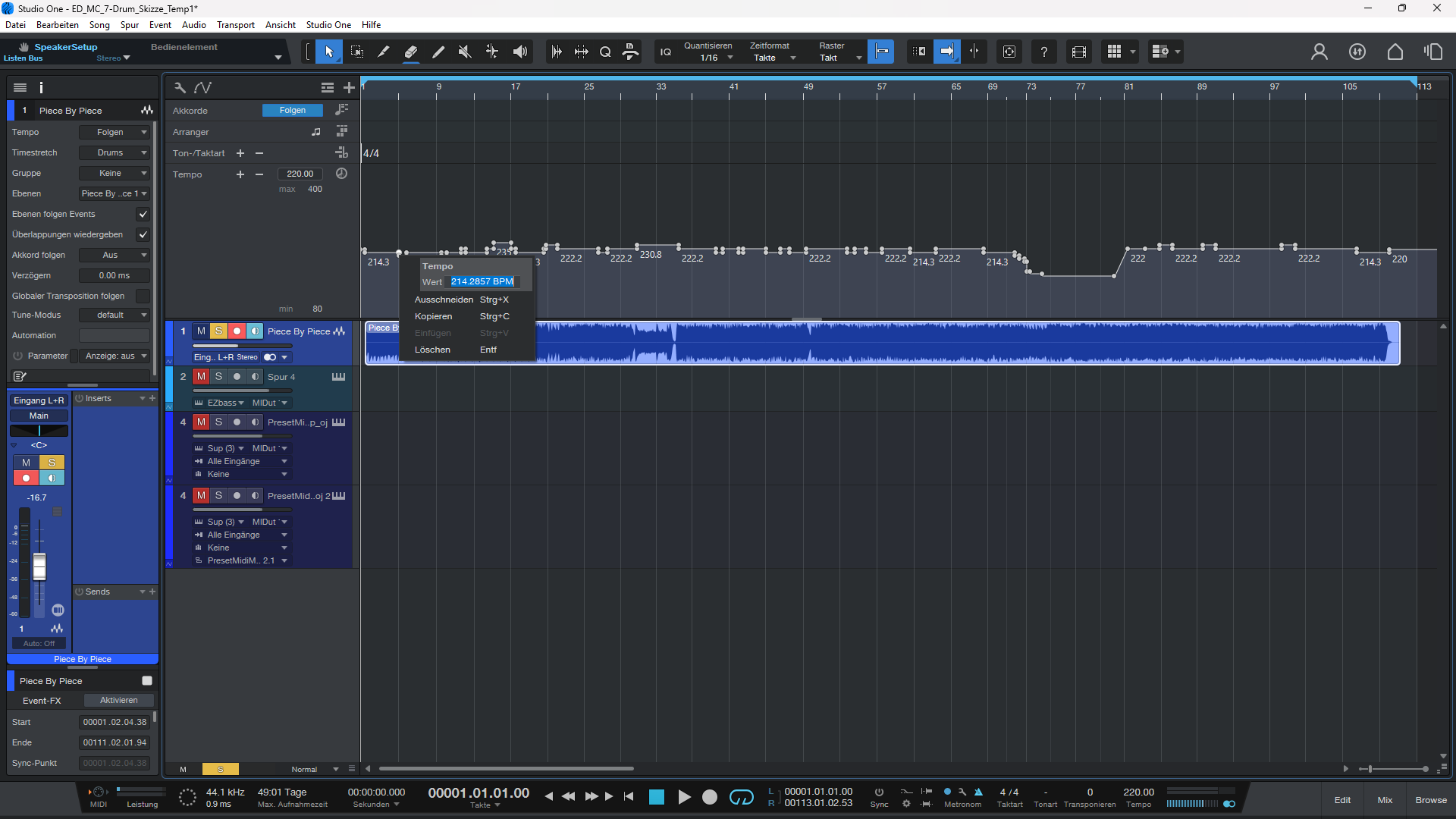

Hab mich damit (in S1) bisher nur anekdotisch beschäftigt, um bpms bei Songs rauszufinden (Tempo auf Tempospur extrahieren). Das geht grob, aber verlässlich ist das nicht, meine ich.
Hier ein Slayer-Song aus Analog-Zeiten als Beispiel, wo bei jedem drumfill die bpm deutlich steigt, an anderen Stellen dann aber wieder nicht und händisch nachgestellt werden muss.
