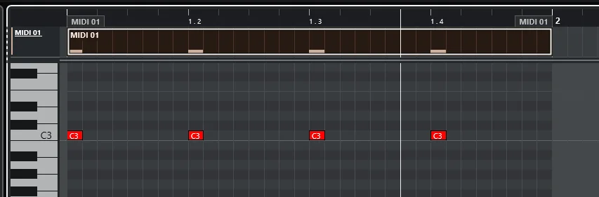

Also zunächst eine MIDI-Spur erstellen, darauf einen 1-taktigen MIDI-Part mit je einem kurzen MIDI-Events auf jeder Zählzeit:
Dieser MIDI-Part wird dann über die Gesamtlänge des Projekts wiederholt (mittleren Anfasser rechts nutzen) und zusammengeklebt, siehe Bild oben.

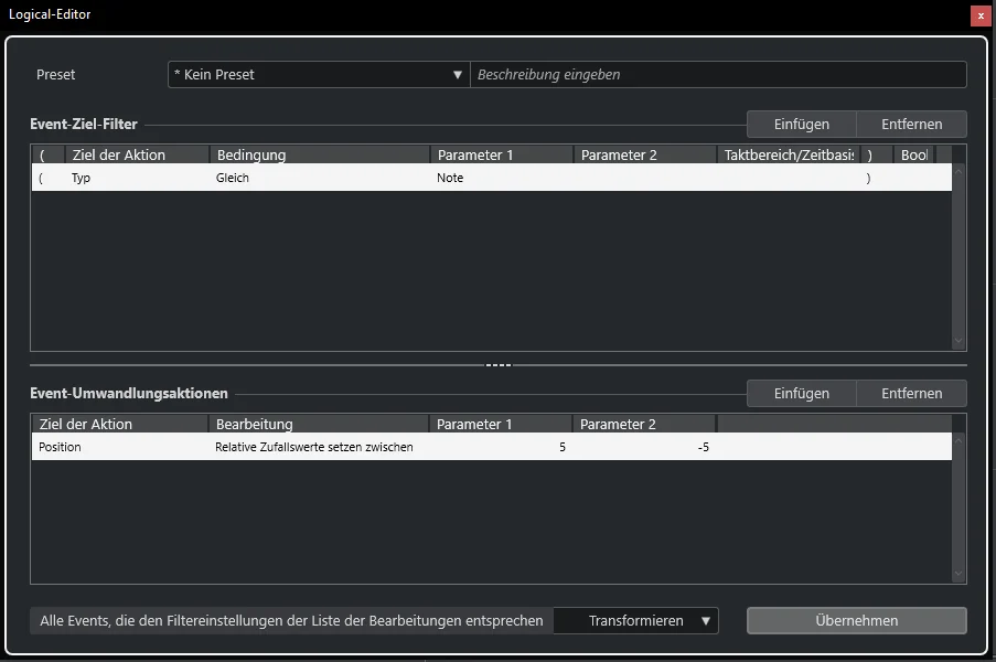

Nun werden die Positionen aller MIDI-Events zufällig um geringe Beträge verschoben, das macht man mit dem Logical Editor, wenn entweder alle oder kein MIDI-Event markiert ist:
Je nach gewähltem Parameter 1 und 2 erhält man anschließend größere oder kleinere Positionsabweichungen der MIDI-Events.

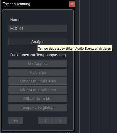

Die Positionsabweichungen werden in Tempoabweichungen umgewandelt, indem aus dem Menü Projekt/Tempospur die Tempoerkennung aufgerufen wird (der MIDI-Part muss dazu ausgewählt sein).

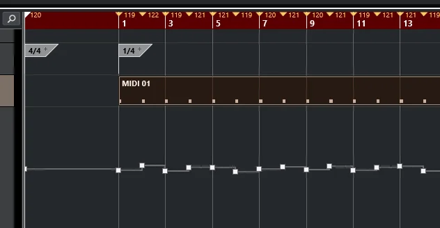

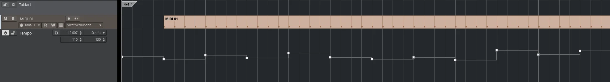

Nach der Analyse sieht die Tempospur zunächst so aus:
D.h., es gibt nun ein Tempoevent je Zählzeit, außerdem wurde die Taktart auf 1/4 geändert. Letzteres ist schnell korrigiert, in dem das Taktartevent gelöscht wird. (Zuvor noch den Timewarp-Modus ausschalten, d.h. das Pfeilwerkzeug wählen!)

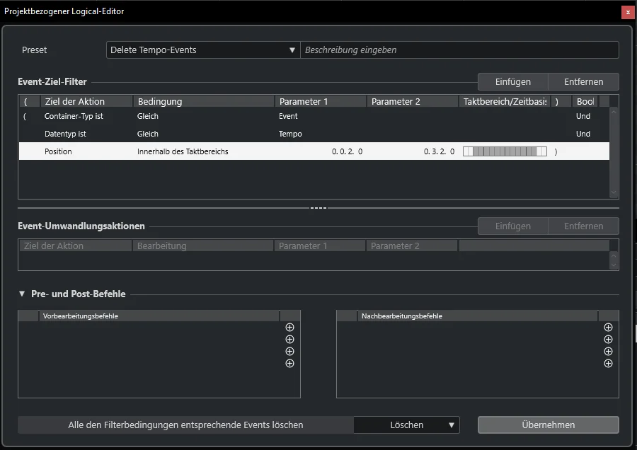

Wenn man nur ein Tempoevent je Takt (üblicherweise am Taktwechsel) haben möchte, müssen die 3 "inneren" Tempoevents gelöscht werden.
Das kann man abschließend mit dem PLE erledigen:
... und man erhält die gewünschte wacklige Tempospur.
