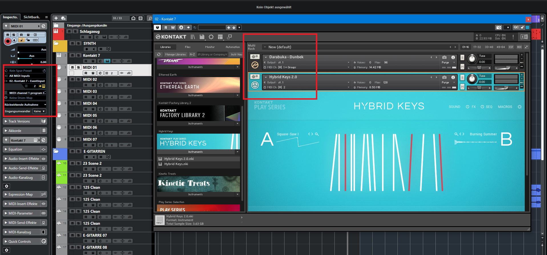

Hallo, danke für die schnelle Antwort!
Ich habe jetzt ein Bild erstellt mit den Einstellungen die ich gesetzt habe!
Müsste jetzt gehen, die getrennt zu spielen, oder?

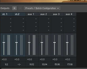

Dann fehlt nur noch, dass du jedem Instrument einen extra output gönnst :)
Entweder auf das + drücken, oder:
Bei "batch configuration" kann man auch automatisch jedem geladenen instrument einen output erstellen lassen:

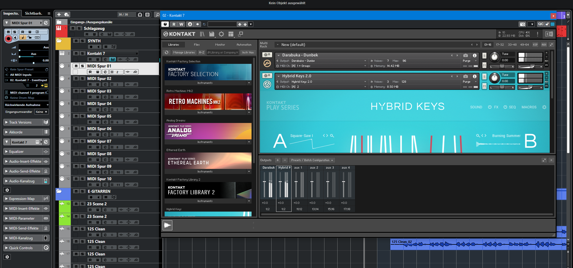

Danke für die schnelle Antwort, ich glaube ich bin dem Ziel einen Schritt näher!
Ich habe noch einmal ein Bild erstellt mit den derzeitigen Einstellungen!
Leider werden immer noch beide Bibliotheken angespielt.

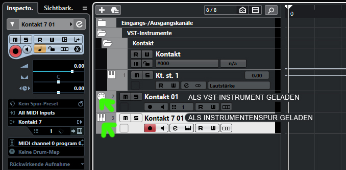

Das liegt daran, dass du Kontakt als Instrumentenspur geladen hast. Drück mal F11 und lad da Kontakt über die VST-Instrumente. Dann wir es gehen. Wenn du Kontakt über Rechtsklick -> Instrumentenspur lädst, hast du andere Parameter, als wenn du über Studio -> VST-Instrumente gehst. Erkennt man auch an dem Symbol in der Spur. Hab dir mal einen Screenshot gemacht.
Vielen Dank!
Das war das Problem.
