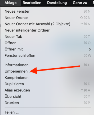

Im Finder:
Wenn man mehrere Dateien angewählt hat und das benutzt, taucht ein Popup auf, da findet man diverse Optionen. Extrem praktisch.

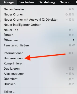

Im Finder:
Tatsächlich, das ist ja witzig, das muss neu sein, hab ich noch nie gesehen. Cool.
Edit: ist aber sehr, sehr basic. Da lobe ich mir doch den A Better Finder Rename oder das kostenlose R-Name
