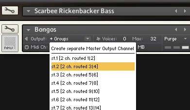

Ich wollte das schon ewig mal angesprochen haben. Jetzt aber:
Bei einigen Instrumenten aus der Kontakt-Bibliothek (z.B. Bongos, Tambourine) gelingt es mir nicht, sie auf einen separaten VST-Ausgang zu routen. Wie im beigelegten Bildchen zu sehen ist, wird der Ausgang auch in Kontakt mit dem Zusatz "+ Groups" versehen - mit dem Ergebnis, dass die Daten nicht, wie gewünscht, an den Ausgang "st.2" geleitet werden sondern an "st.1" (der aber schon vom Bass belegt ist).
Das ist beim Rendern sehr lästig, weil ich immer in zwei Schritten Bongos und Bass exportieren muss - wobei die jeweils andere Midi-Spur stummgeschaltet werden muss.
Was hat es mit diesen Gruppen auf sich, und wo kann ich diesen Unfug ausschalten? Das geht doch bestimmt, aber ich finde dazu keine Informationen.

Hi Stoman, ich mach immer das Rack voll und dann nutze ich den Batch Befehl " Routing verwerfen und jedem Instrument einen eigenen Ausgang zuweisen" (oder so ähnlich genannt) und hatte noch nie die von dir beschriebenen Probleme.
Den kenne ich gar nicht. Bist Du denn sicher, dass das auch mit Bongos, Tambourines und anderen Perkussivinstrumenten funktioniert, bei denen Kontakt diesen Gruppenquatsch veranstaltet? Ich weise ja bereits jedem Instrument händisch einen separaten Midi-Kanal und VST-Ausgang zu.
Schöne Grüße,
Steffen
"Gruppenquatsch" wird dann auf jeweils einen Stereoausgang zusammengefasst. Mir reicht das in der Regel. Brauche ich diese mal tatsächlich, wird dafür eine extra Kontakt Instanz geöffnet.
Dieser Befehl ist im Kontakt Mischer zu finden >Presets/Batch Configuration.
Probiers aus ;)
Ob es bei dir dann klappt, kann ich nicht garantieren, aber schneller als die Ausgänge von Hand zuzuweisen ist es allemal.
