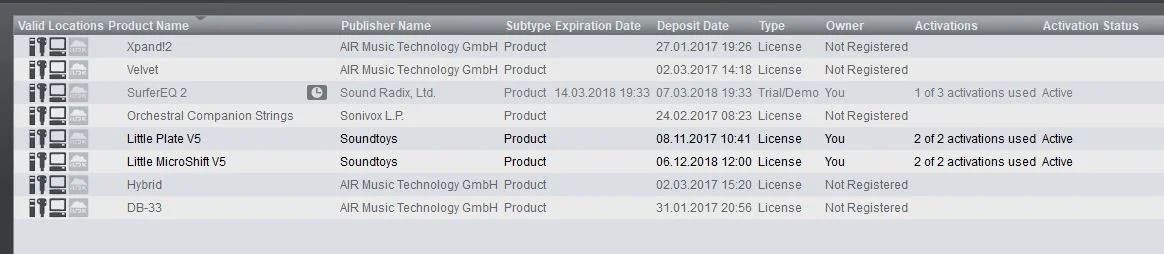

fange grad an, meine Plugins auf einen neuen Rechner zu portieren. Habe auch einige Lizenzen auf einem iLOK-Stick und mir das eben nochmal angeschaut, was da Sache ist. Ich blicke da leider überhaupt nicht durch. Die meisten Lizenzen sind auf dem Stick, einige auf meinem PC und da tauchen meinen Probleme schon auf. Wieso sind iLOK-Lizenzen auf meinem PC und warum sind die meisen davon ausgegraut, obwohl sie aktiviert sind? Wenn ich bei den ausgegrauten auf Details gehe, sind ganz rechts die Felder "Activate", "Deactivate" und "Transfer" ausgegraut, was bei den nicht ausgegrauten nicht so ist. License-Status steht bei allen auf "active", ob ausgegraut oder nicht. 2 meiner 4 Air-Instrumente tauchen auf der PC-Liste auf, nicht aber auf der iLok-Liste. Ich weiß jetzt überhaupt nicht, was das alles zu bedeuten hat. Ich möchte gerne grad die Air-Instrumente alle via iLOK-Stick auf dem neuen PC anmelden. Wie muss ich das denn händeln, wäre für jeden Tipp sehr dankbar. Hab mich da nie groß drum gekümmert, ist immer alles gelaufen wie es soll.
Ah, und was bedeuten denn links die Symbole? Sind immer gleich, egal wieviel Aktivierungen die Plugins haben.

Ausgegraut heisst aktiviert. Entweder auf dem Rechner, dem iLok oder in der Cloud. Die Fett geschriebenen Einträge sind NICHT aktiviert. Rechts klick darauf öffnet ein Kontext Menü mit denen die Lizenzen aktiviert werden können. Da kann auch ausgewählt werden wo die Lizenz hin soll. iLok ist die beste Wahl.
Empfehlenswert ist, alle die auf dem Rechner aktiviert sind zu markieren und dann per Maus auf den iLok Eintrag zu bewegen links am Rand. Die sind dann auf dem iLok. Das schützt auch vor versehentlichem Verlust von Lizenzen sollte man mal den Rechner neu aufsetzen und nicht daran denken die vorher vom Rechner auf den iLok zu verschieben.
Theoretisch kann man sie auch in die Cloud verschieben wenn der Anbieter des Plugins das unterstützt.

Erstmal zu den Symbolen. Das zeigt v.l.n.r. an, wo die Lizenzen aktiviert werden können, nämlich auf einem USB Gen 2, USB Gen 3, einerm Host Computer und letztlich in der Cloud.
Vermutlich hast du damals einfach bei der Aktivierung den PC als Aktivierungsort ausgewählt, oder die Lizenz war eventuell nicht mit deinem Dongle kompatibel.
Das Ausgegraute hat eventuell damit zu tun, was du gerade ausgewählt hast. Vielleicht kannst du ja nochmal einen Screenshot hochladen, der das ganze Fenster zeigt (persönliche Informationen schwärzen), da ich vermute dass dein screenshot die Ansicht im Dongle zeigt.
Von daher brauchst du wahrscheinlich nur die Lizenzen auf dem Rechner deaktivieren und anschließend erneut auf dem USB stick aktivieren, wenn die das denn zulassen. (USB Gen 2 oder 3).
Die Aussage erschließt sich mir nicht. Im Sreenshot ist doch zu sehen, dass die fetten Einträge aktiviert sind. Und sogar zwei mal.

Leute, vielen Dank für eure Tipps! Hab's jetzt geregelt bekommen, ich weiß zwar nicht richtig wie, aber die Lizenzen sind jetzt alle da, wo sie sein sollen!
