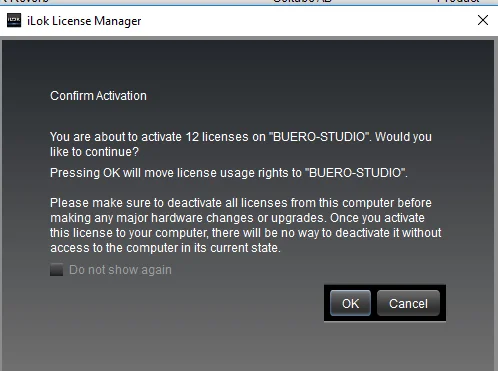

Ja, da tut sich was...aber was? Ist das so in Ordnung? Hab noch nicht auf OK geklickt.
Oder verschiebe ich die Lizenz von PC1 nach PC2?

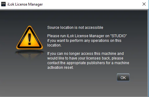

Ich glaub, ich probiere das morgen nochmal in Ruhe.
Jetzt bekomme ich diese Meldung.
Oder sitze ich am falschen Rechner? Sollte ich das vom Studio Rechner aus machen?
Musst Du vom Studio-Rechner aus machen.
Der iLok-Manager muss da auch installiert sein.
Normalerweise kannst Du dann per Drag&Drop die Lizenz auf den Rechner ziehen. Da ist ja links im Manager ein Fenster, wo Dein Rechner auftauchen sollte. Da dann hin draggen und droppen. :)
