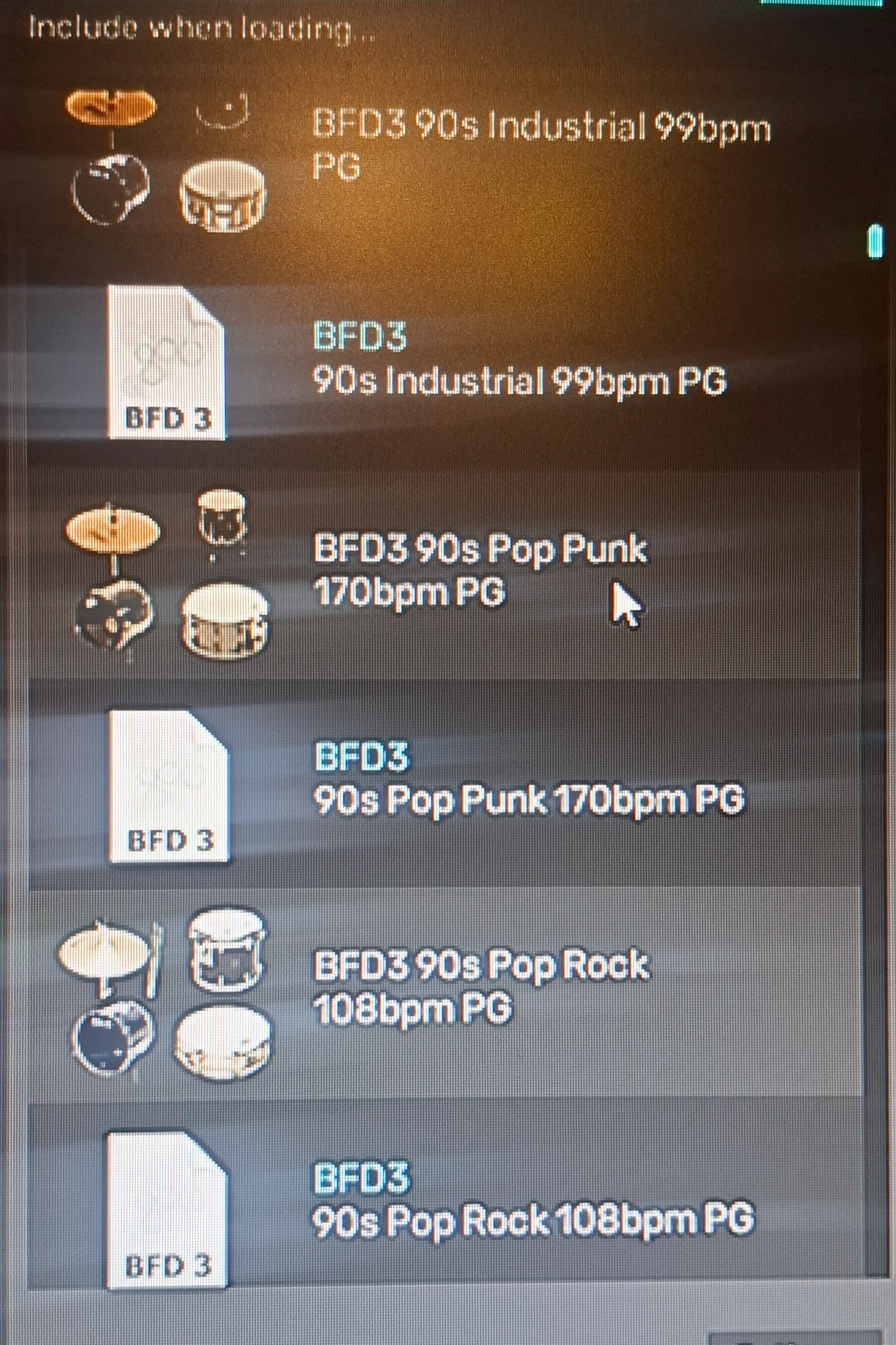

  • #344
Liegt der Fehler eventuell eher an deinem System?
Gehe nicht davon aus..Es kommt immer eine Crashmeldung von Bfd.
Hatte sonst keine Probleme mit Bdf.
Weiß nicht, ob es vielleicht mit einem bestimmten Preset von Bfd zusammenhängt.
Noch nicht ausgiebig genug ausprobiert. Zumindest stürzt das Kit "PopPunk" ständig ab. Habe 3 Projekte angelegt und die segeln ständig ab.
Reißt dann Cubase mit in den Abgrund.

Das Preset BFD 90s Pop Punk 170bpm PG nutze ich in 3 Projekten.
Der Crash kommt allerdings nicht beim laden des Presets, sondern irgendwann während des Arbeitens im Projekt. Beim Abspielen, sowie beim Recorden bisher.
Manchmal auch erst nach 20Min.
Habe es auch bei einem Preset mal gehabt, dass das Programm schon bei der Auswahl abstürzt. Müsste ich später nochmal testen, welches das genau war.
habe es heute mal geladen und laufen gehabt, ohne Probleme = ohne Absturz.
