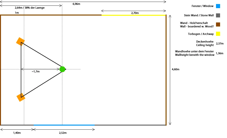

Im Anhang habe ich mal eine Zeichnung mit unseren Studio Massen angefertigt.
Der Torbogen fuert zu einem 12x8m Grossen Raum. Wir planen ihn mit molton zu verhaengen.
Kann man sich irgendwo ein Messmirkro leihen ?

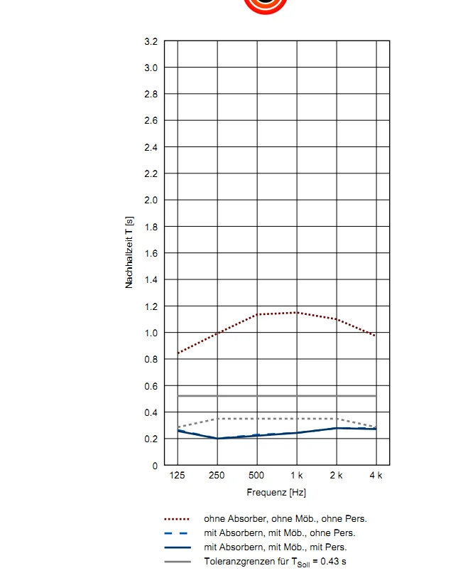

wirklich schade, dass die Ergebnisse der Rockwool Absorber mit 300ms Nachhallzeit sind und die Ergebnisse der Isobonds mit 500ms...
Ein Vergleich mit identischen Absorbervolumina wäre auch gut gewesen... Aber ich verstehe das Verhältnis von Aufwand zu Nutzen für den TE...

Um eine Wirkung auch bei tiefen Frequenzen zu haben wurde eine Dicke von 28cm gewählt: 7 Platten á 4cm ergeben dann 28cm. Weitere 7 Platten darüber, in Malerfolie eingewickelt und mit Rieselschutzvlies überzogen und schon ist ein BassTrap fertig.
