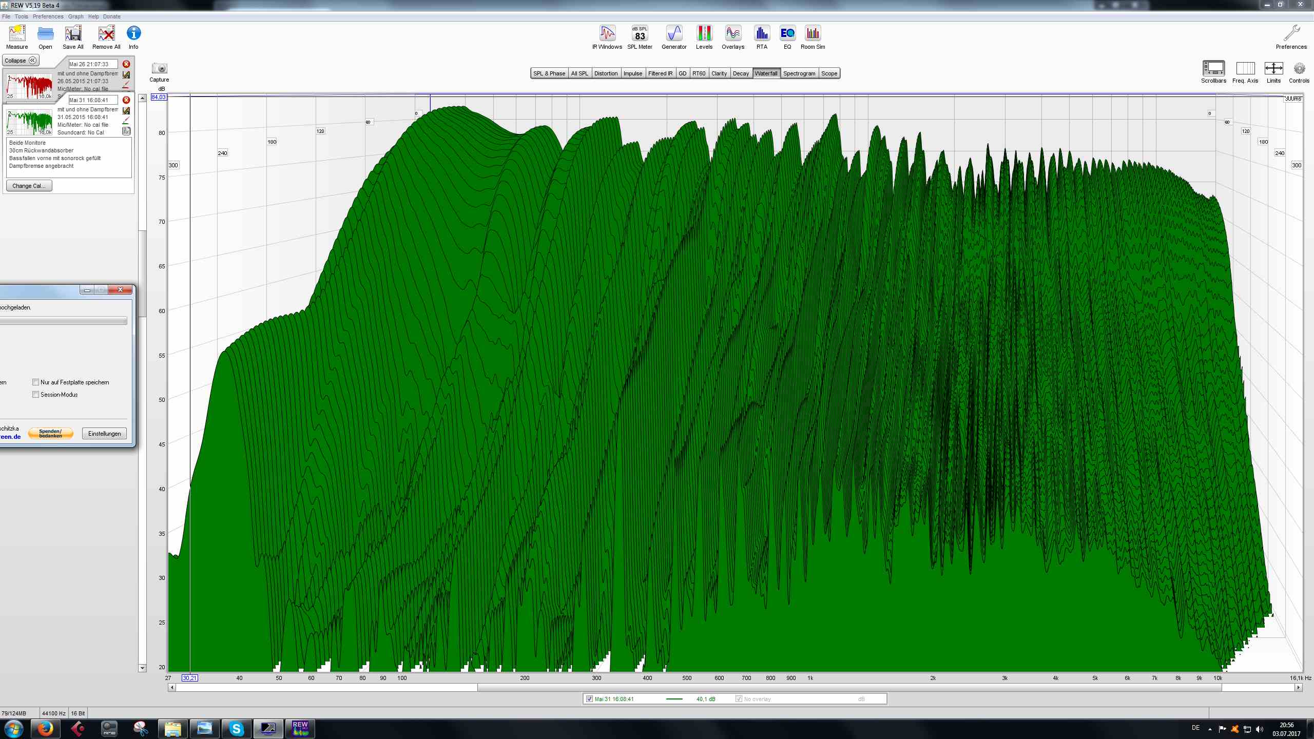

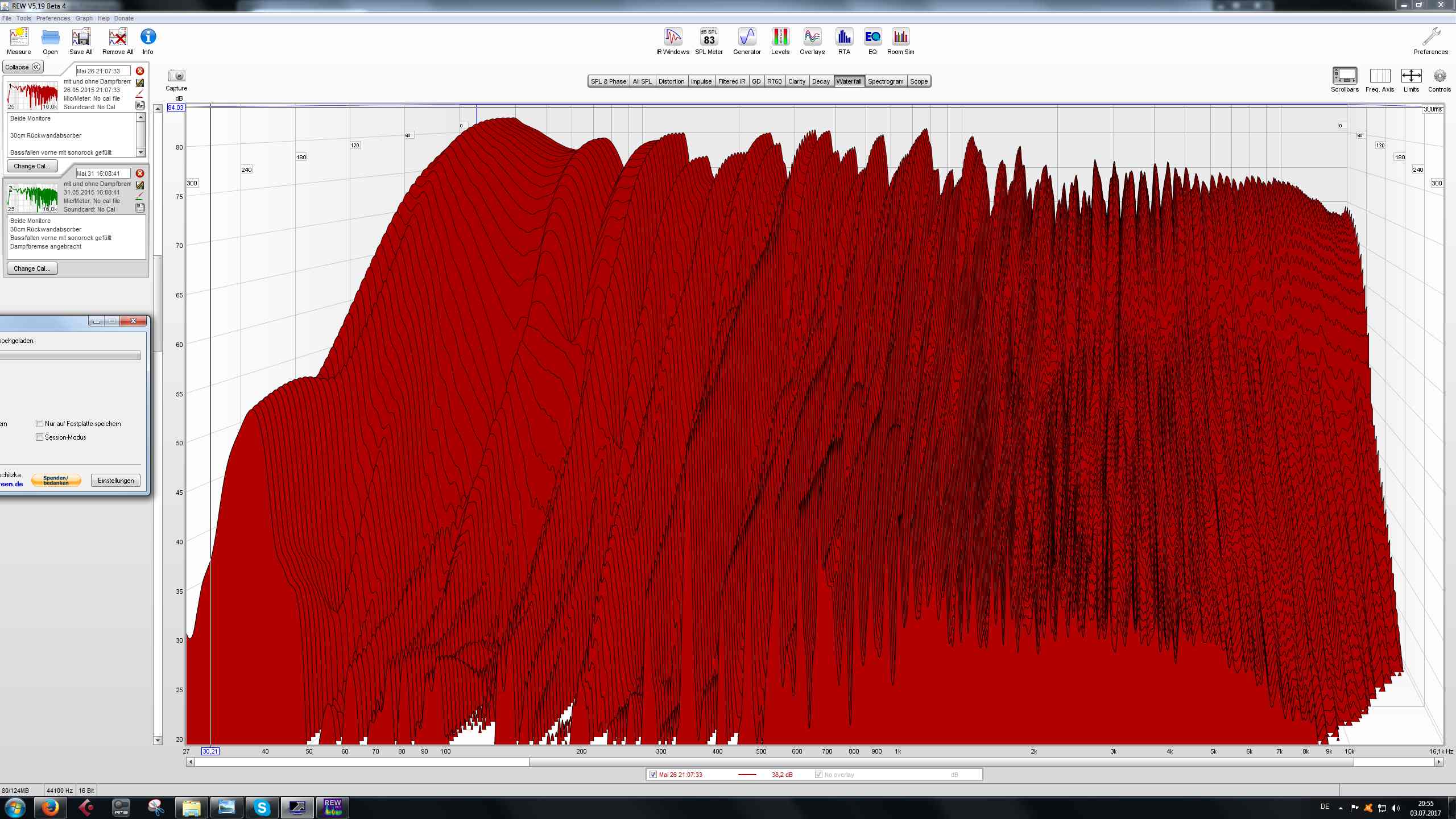

Ich hab bei mir alle Bassabsorber mit Dampbremse versehen. (schön gespannt ;) )
Hier ZB. kannst du dir die Messungen ansehen wo ich meine vorderen Bassfallen mit Dampfbremse versehen habe:
(also vorher/nachher)
Der Wasserfall vorher:
nachher (mit Dampfbremse):
Und hier noch die Messdatei:
https://www.dropbox.com/pri/get/Public/mit und ohne Dampfbremse.mdat?_subject_uid=61000555&w=AAAX1JcDNpGNSBPY_4l0yuM5rNC3eO4WFTZ2I6DnK1r7Vw
In der Messdatei kannst du dir dann den FG ansehen und nach "entstandener"
Welligkeit suchen und mir dann bitte zeigen!

In meiner Messung kannst du ja sehen das sich nach dem Folie bespannen im Bass überhaupt nichts geändert hat.
