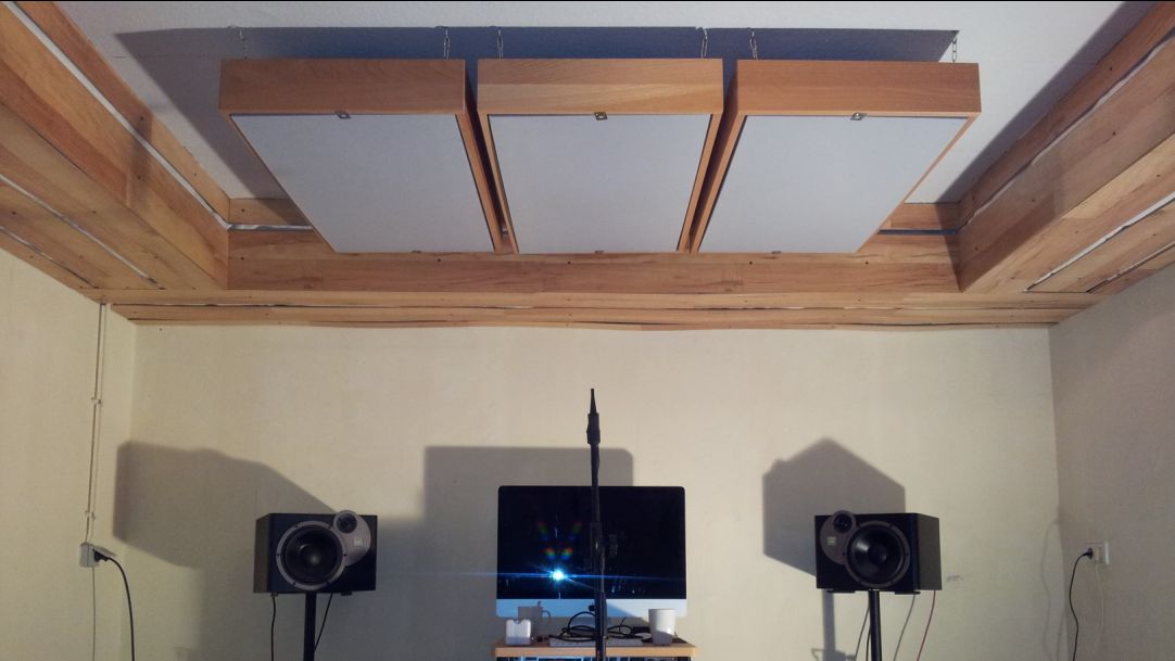

So, ich hab mir jetzt selbst mal Absorber gebaut. Sie erfüllen ihren Zweck ganz gut.
Aber nur bin ich mit der Verkleidung nicht ganz zufrieden.
Welche Stoffe bzw. Materialien kann ich da verwenden, damit es auch optisch anschaulich ist?
  • #122
  • #123
Molton + Laminat sollten ausreichen ;)
  • #125
so zum Beispiel:
  • #126
Ok, das sieht ja wirklich ganz toll aus!

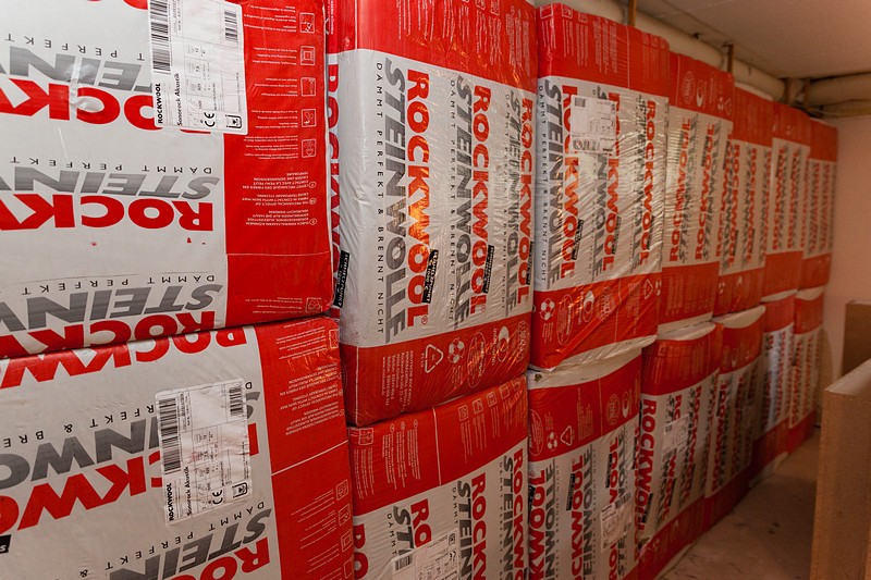

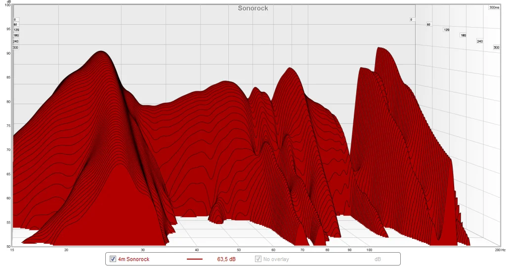

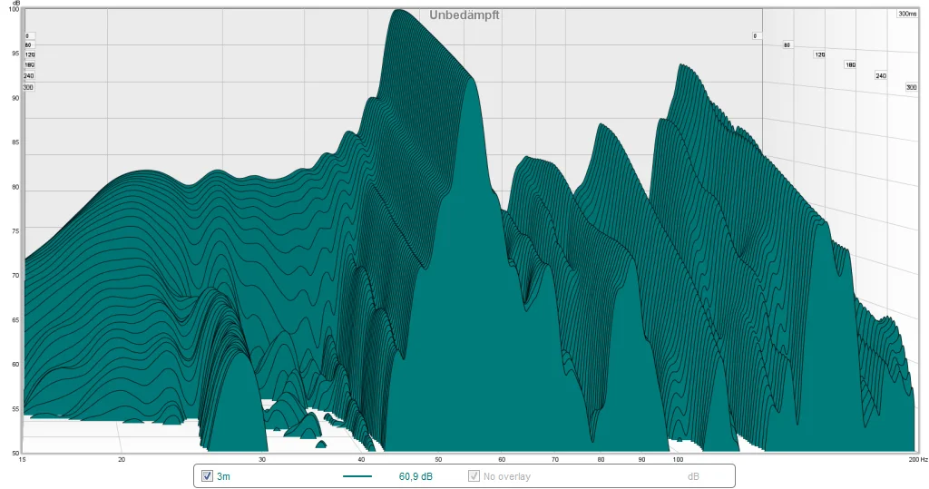

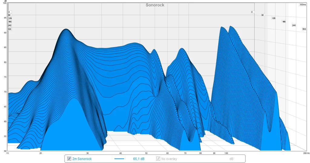

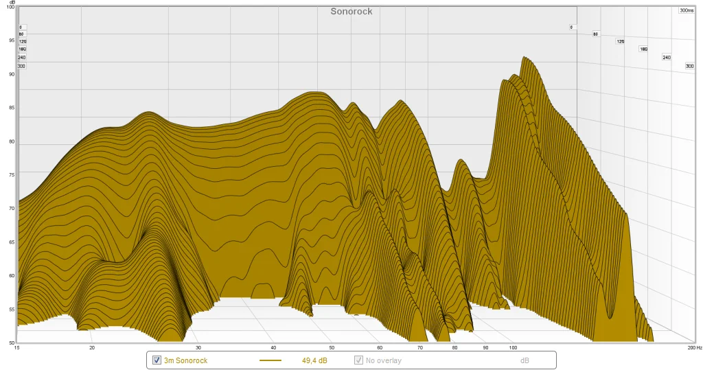

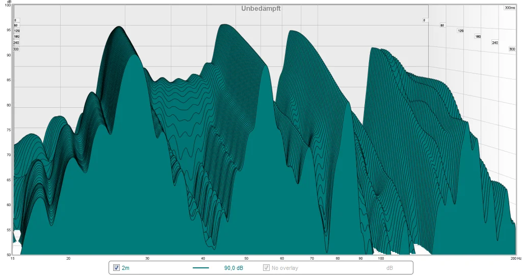

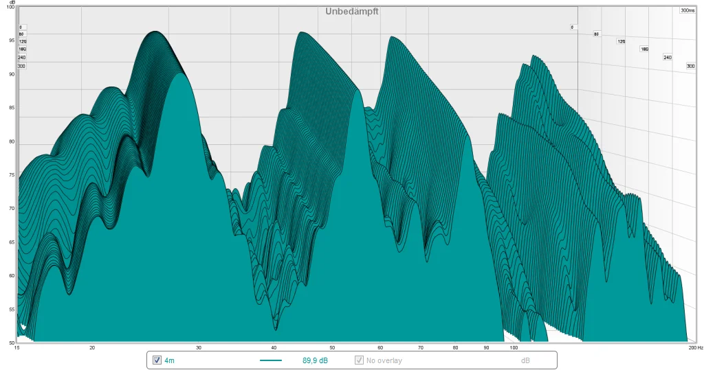

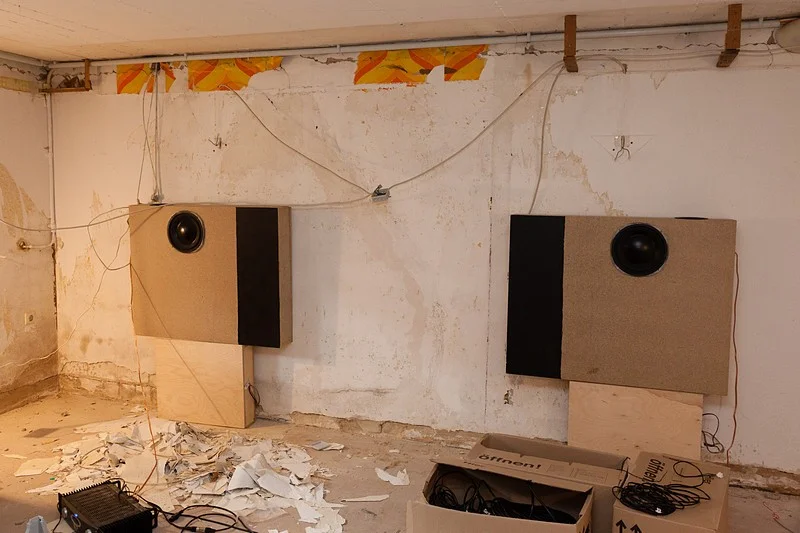

Auch wenn mein Experiment wohl eher für den Heimkinobereich interessant ist, passt es doch ganz gut in diesen Thread. Daher möchte ich meine Messergebnisse hier vorstellen.
Raummaße: 6 x 4,8 x 2,2 m (LxBxH)
Es wurden zwei Subwoofer testweise als SBA angeordnet. Da das Tieftongitter nicht sehr dicht ist, kommen oberhalb von 50 Hz die Quermoden zum Vorschein. Da mein finales Tieftongitter 18 Treiber umfassen wird, sollte diesem Bereich keine Beachtung geschenkt werden. Der wird später kein Problem mehr darstellen. Interessant sind nur die Längsmoden. Diese werden bei einem SBA maximal angeregt.
Längsmoden: 27 Hz, 56 Hz, ...
Es handelt sich um 15 Pakete Sonorock, die an der gesamten Rückwand aufgestellt wurden. Die Längsmode 1. Ordnung wird stark bedämpft, ist aber noch vorhanden. Die Längsmode 2. Ordnung ist praktisch komplett verschwunden.
Die Messungen wurden an drei unterschiedlichen Positionen im Raum relativ zur vorderen Wand durchgeführt, um verschiedene Sitzpositionen zu simulieren.

  • #134
Hallo Nils
vielleicht ein paar Anmerkungen meinerseits :)
Die Messergebnisse zeigen ja mal Wirkung.
Allerdings liegt die Skalierung bei etwa 40dB und nicht bei 60dB.
Daher würd ich für 15 Pakete sonorock die Dämpfung etwas "mager" sehen.
Folgende Möglichkeiten:
1. Würde die selbe Menge zB. an vorder und hinter Wand aúfgeteilt werden und dabei Raumhoch,
wäre eine deutlich höhere Wirkung zu erreichen.
2. Sind jetzt zwischen den Paketen teilweise auch kleine Luftspalten, die Beugungseffekt
zulassen.
Und halt nicht Raumhoch.
(selbe Menge Raumhoch aufteilen, würde auch bessere Wirkung zeigen)
3. Hat sich gezeigt, je näher das Absorptionsmaterial an der Schallquelle umso
besser die Dämpfung.
(Und die Rückwand ist ja am anderen Ende des Raumes :) )
lg Bert

Hallo Bert,
bitte bedenke, dass ich andere Anforderungen an den Raum habe. Es wird eben ein Heimkino und kein Regieraum. Das heißt: vorne sind Leinwand, Subwoofer und Frontlautsprecher. Da ist kein Platz mehr für Absorber. Die Rückwand ist der einzige Ort, der bei mir in Frage kommt.
Zur Raumhöhe: später sollen die Absorber natürlich komplett raumhoch sein. Im Moment fehlen ca. 20 cm. Das heißt, 9% der Rückwand waren bei dem Experiment unbedämpft. Ich denke nicht, dass die noch großartig was rausreißen. :)
Wir reden hier ja auch über eine 27-Hz-Mode. Die ist grundsätzlich etwas schwieriger zu bedämpfen als z.B. die 34 Hz von rolanded im Eingangsbeitrag (Danke übrigens dafür!).
Interessant wäre jetzt noch die Frage, wieviel das Auspacken des Sonorocks ausmacht. Das werde ich aber nicht mehr ausprobieren, bevor der Raum renoviert wird. Für mich war das Experiment nur für die Entscheidung gut, ob ich ein DBA oder ein bedämpftes SBA bauen werde. Ich habe mich letztendlich für letzteres entschieden und kann so an der Front mehr Treiber verbauen, was dem Maximalpegel zugute kommt. Das soll also nicht unbedingt später genauso werden, es war, wie gesagt, nur ein Experiment. Möglicherweise nützen die Messungen ja jemandem, der vor einer ähnlichen Entscheidung steht.
