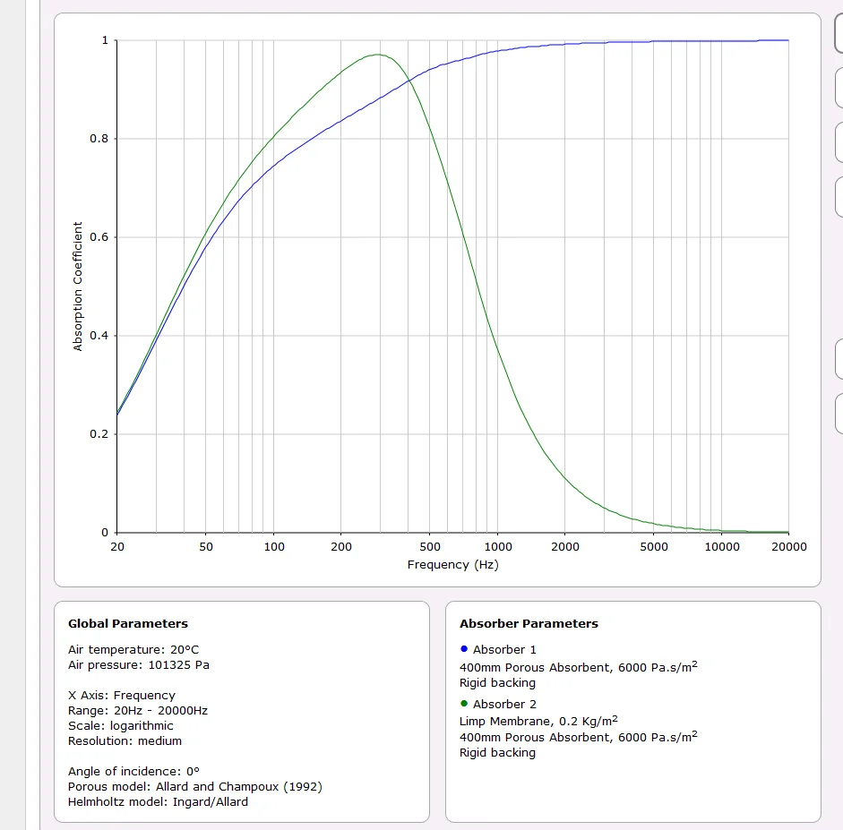

Man kann sie auch quer zum Schall stellen und jede Lage mit Folie trennen. Das erhöht die Bassabsorbtionstauglichkeit. Ich habe an einer Stelle 4 Lagen mit 3 Folien + träge Rückwand (dicke Folie) + Frontbespannung.

Ich hab mein Sonorock entweder in Regalfächern verstaut und einfach Stoff "einkelappt" oder komplett ein hohes Regal mit Winkeln/Brettern gebaut und die mit Stoff umwickelt, zur Not tuts auch ein altes Bettlaken. Es muss nicht hermetisch abgeriegelt sein. Ein poröser Stoff hält alle Wind auf und Fasern drin. Man kann sich darüber (Restrisiko Gesundheitsbelastung) vortrefflich streiten. Ich bin der Meinung Plastikfolie bedarf es bei den zugelassenen Steinwollen nicht!
Mit Folie wirkt der Absorber nicht mehr von Mitten bis Höhen, was durchaus richtig und wichtig sein kann damit ein stark-Bass-bedämpfte Raumr sonst nicht zu tot klingt bzw der Raumklang erhalten bleibt.

Das hatte ich auch mal vor, aber die Folie in denen meine Wolle ankam, war ziemlich unbrauchbar. Ich bin klar fürs Auspacken und das Verwenden einer richtigen Folie. Man braucht sie ja auch nur frontseitig an der Schallöffnung. Wenn man in erster Linie Bässe behandeln will, kann man aus der Not eine Tugend machen und eine schwere Teichfolie nehmen -> siehe limp mass Absorber.
Für den Höhenerhalt reicht dann eine einfache Verlattung. Wenn man die Höhen auch löschen möchte, geht Noppenschaum. Der eliminiert alles ab 2kHz, der Rest geht durch und darf sich mit der Folie befassen.
