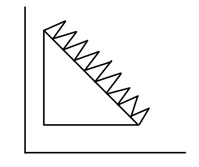

  • #85
Könnte man den Wirkungsgrad von derartigen Ecken-Absorbern nicht drastisch erhöhen wenn man hohe Strömungswiederstände wählt und den Aufbau mit einer pyramidenartigen Struktur verkleidet.
Der Strömungswiderstand erhöht sich so nicht schlagartig und eventuelle Reflexionen der tiefen Frequenzen werden vermieden. Die tiefen Frequenzen hätten die Möglichkeit komplett in das Material einzudringen und würden dann vom hohen Strömungswiderstand erfasst.
Zusätzlich könnte man den ganzen Aufbau noch 10-20 cm von der Wand entfernt aufstellen was Material sparen bzw. den Wirkungsgrad erhöhen würde.
Was sagen die Experten dazu?

wie meinst du das genau? so als fächer? mach mal eine skizze...
gespartes material schön und gut, aber wenn man 10x länger braucht für den bau als mit nem 'konventionellen' superchunk dann rechnet sich das schnell mal nicht.... außerdem wirds kaum berechenbar.
aber versuch macht klug!
  • #87
Meine, dass der Aufbau vom Prinzip her so aussieht wie in nem Schalltoten Raum. Durch die anfängliche Pyramidenform steigt der Strömungswiderstand ja zunehmend an, oder nicht? Das Material steht dann quasi nicht wie eine harte Wand vor der Schallwelle wodurch diese effektiver ins Material eindringen kann.
Den Arbeitsaufwand möchte ich mal außen vor lassen.
http://www.tunedcity.net/wp-content/uploads/2008/06/ista_akustik_rar.jpg
und hier noch ne super geile skizze wie es z.B. aussehen könnte :D

Alternativ könnte man den Strömungswiderstand doch auch erhöhen indem man Material wählt dessen Strömungswiderstand stetig ansteigt, auch so müssten Reflexionen vermieden werden und die Effektivität des Bauteils wäre sehr viel besser.
  • #89
MW gibts auf so was schon ein Patent, bzgl. deiner Zeichnung... Kann sogar sein, daß hier schonmal drüber geschrieben wurde.
Und über die kombination versch. Strömungswiderstände habe ich schon mal eine Thread eröffnet. Da gehen die Meinungen bzgl Effektivität auseinander. Am Besten selber testen.

  • #90
was macht Dich zu denken dass ein höherer Strömungswiderstand die Effektivität steigt?
LG
  • #91
Höherer Strömungswiderstand gleich mehr Reibung. Ist das nicht korrekt?
  • #92
bau eine dicke holzplatte hin, die hat noch nen höheren strömungswiderstand....... ups die reflektiert ja... blöde sache.
ich probier mir gerade ne analogie zu basteln -> eine große wasserwelle -> stell ich ein gitter in ihren weg wird die fortlaufrichtung nicht beeinflusst aber trotzdem energie entzogen. mach ich das gitter zu dicht oder gar eine massive platte hat das wasser gar keine andere wahl als wieder zurück in die ursprungsrichtung zu schwappen.
da einrd. 15 cm dicker absorber laut simulation mit geringem strömungswiderstand im bassbereich effektiver ist wie einer mit hoher glaub ich funktioniert dein ansatz nur für sehr dünne absorber... und dementsprechend insgesamt schlecht für bass ansich.
aber wie gesagt, ausprobieren kannst du es ja trotzdem.... einfacher zu konstruieren und ähnliches konzept wäre wenn du ganze platten fächermäßig hinstellst in die ecke so das in der ecke viel material ist und draussen weniger.
  • #93
Die reflektiert aber nur stark weil die Schallenergie von einem Medium auf eine anderes Medium mit einer ganz anderen Impedanz trifft.
Und das ist ja auch der Grund warum man poröse Bassabsorber nutzt die einen eher niedrigen Strömungswiderstand haben. Die Schallwelle soll überhaupt erst einmal Gelegenheit bekommen ganz ins Material einzudringen, aber mehr Reibung erzeugen tut dies punktuell ja nicht.
