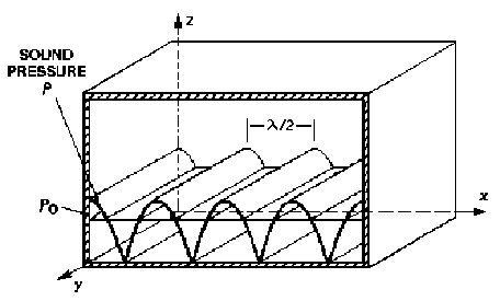

danke für das update mit isobond. ich kanns nicht direkt vergleichen, weil ja z.T. die anordnung/skalierung nicht die gleiche ist wie beim sonorock. wie sagt denn dein gefühl? ist die performance von isobond gleichgut wie die von sonorock?
interessant das die absorption vorne effektiver ist. kannst du mal im nackten raum mit einem SPL meter checken ob der schalldruck in den vorderen ecken höher ist als in den hinteren? eine andere (zusätzliche) rklärung könnte sein, dass der schall bis zu den vorderen ecken weniger laufzeit hat als zu den hinteren, die absorption also "früher einsetzen kann".
welche abstand haben die absorber zur raumecke & welcher frequenz entspricht es dem lambda/4? je nachdem wie weit weg du von der ecke bist, verschiebt sich ja die effektivität der absorbierten frequenz (unterschiedliche scheitelpunkt der schallschnelle) - vgl. post #4 & #5.
man könnte also durch gezieltes verschieben der eckabsorber die absorbierte frequenz optimieren & damit sicher etwas an material sparen. für höhere frequenzen (65hz / 110hz) müsste man wohl noch einen absorber näher in richtung ecke haben.
nochwas: hat es einen bestimmten grund warum du die diffusoren an der decke so ausgerichtet hast & nicht um 90° gedreht? ich denke die wirkung nach hinten ist so stark eingeschränkt, da man ja normalerweise in richtung rückseitigem diffusoren (vor-)auffächern will.

ein direkter Vergleich mit den Messungen mit Sonorock ist leider nicht möglich, da beim Sonorock in die Ecken noch ein Absorber stand, 2m hoch, 62cm breit und 28cm tief.
Die Isobond-Platten sind 120 x 62cm, also passen in meinem Raum (Raumhöhe 2,26m) keine 2 Platten übereinander. Da ich ungern die Platten schneiden wollte, konnte ich diesen hinteren Absorber nicht machen.
Da der läng. Strömungswiderstand von Isobond mit 5-6kPa*s/m² sehr nahe an 6kPa*s/m² (Sonorock) ist sollten kaum Unterschiede im akustischen Verhalten der zwei Materialien zu erwarten sein.
In der jetzigen Aufstellung haben die Absorber einen Abstand zur Ecke von ca. 60cm. Jede Schicht erhöht dann den Abstand der Vorderseite um 10cm. Also wäre bei 4 Schichten 40+60=100cm Abstand von der Vorderseite zur Ecke.
Wenn man bedenkt dass 35Hz eine Wellenlänge von ca.10m hat, wäre lambda/4 immer noch 2,5m (100Hz dann entsprechend bei ca. 1m).
Gerade aus diesem Grund habe ich die Diffusoren so aufgestellt, denn um 90° gedreht würde vom Schall etwas zurück zum Abhörplatz kommen, was dann innerhalb der ISD passieren würde = nicht gut!
Aus diesem Grund sind 2D-Diffusors nur eventuell im hinteren Bereich der Decke zu empfehlen.

danke für die infos. das klingt plausibel. eine idee wäre es ev. die absorber nicht in die ecke zu stellen, sondern bei lamda/4 entlang der wände. also in etwa so wie hier:
man büsst halt dann bei anderen frequenzen ein die da keine schallschnelle haben & wahrscheinlich ist das daher keine wirkliche alternative. wobei: links/rechts hattest du ja in post #4 schon. vergessen wir die idee...
ok. dann würde ich sie wohl um 90° gedreht weiter nach hinten verlagern. bei mir ist das so gemacht, dass der austrittswinkel (diffusormitte) in etwa mittig auf den hinteren diffusor zeigt. wie ich sehe hast du ja auch einen diffusor an der rückwand. eine andere option wären 2 reflexionen (decke -> boden) wo das ende auch wieder auf den diffusor zeigt.
