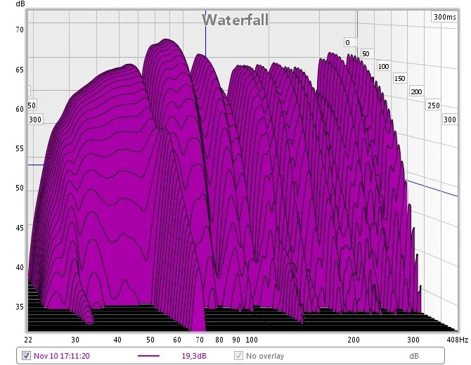

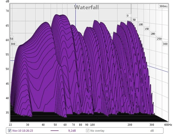

Update: heute kam das neue Material an, Caruso IsoBond WLG040.
Hab noch schnell eine Messung mit den alten BassTraps gemacht und dann die BassTraps in den vorderen Ecken durch das neue Material ersetzt. Dabei habe ich die Platten (63 x 120cm) übereinander gestappelt, vom Boden zur Decke, quer über die vorderen Ecken. Also hat jeder "Absorber" (links und rechts) Dicke 63cm, Breite 120cm und Höhe 230cm.
Wenn auf dem ersten Bild (alte die 70Hz noch deutlich zu sehen sind könnte man diese im zweiten Bild schon "übersehen".

das heist isobond ist sogar nochmal besser als sonorock?
Offensichtlich bei dieser Anwendung schon, find ich ja sehr interessant.
Aber ich wage mal, eine Behauptung aufzustellen: Isobond hat einen geringeren längenbezogenen Strömungswiderstand. Der von Sonorock liegt bei ca. 6kPa*s/m². Das ist im Vergleich zu so manch anderer Steinwollesorte schon nicht viel (16kPa*s/m² sind nicht ungewöhnlich), aber bei diesen extrem dicken Absorbern liegt das Optimum noch tiefer.
So, jetzt werd ich mal nachschlagen, ob Isobond tatsächlich den geringeren Strömungswiderstand hat :D
Edit:
Längenbezogener Strömungswiderstand ab > 5 kNs/m4
Laut WolframAlpha ist kN*s/m^4 äquivalent zu kPa*s/m², also stimmte die Vermutung. Ich hätte aber eigentlich einen größeren Unterschied erwartet.
karumba schrieb in #27:
dass kann ich so nicht behaupten, denn die neuen Absorber haben ein größeres Volumen. Dazu noch vom Boden zur Decke, somit sind alle 4 vorderen "TriCorners" belegt.
Leider habe ich zZ. keine Möglichkeit, auf die Schnelle, Absorber aus IsoBond mit gleichen Masen wie die aus Sonorock zu bauen, um einen direkten Vergleich machen zu können.
Würden auch bei den Sonorock Absorber alle TriCorners belegt oder auch die Ecke zwischen vordere Wand und Decke mit einem Absorber belegt, würde die 70Hz Raummode warscheinlich auch "verschwunden" sein.
