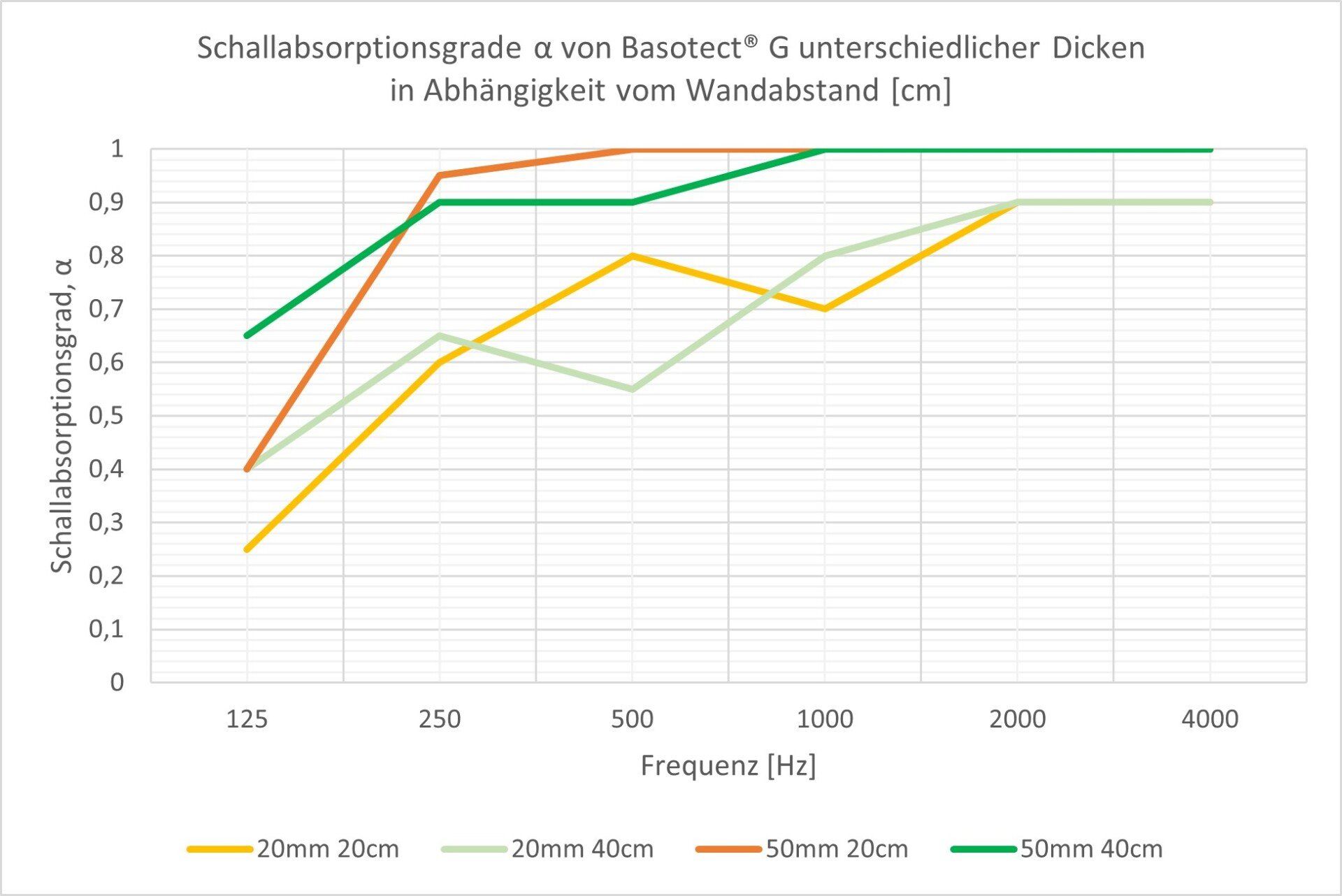

Mich wundert das doch sehr, weil es gibt sogar Datendiagramme wie diese:
Die besagen halt das Basotect nicht unbedingt selbst dick sein muss , nur mit entsprechend Abstand verbaut werden muss!
Die grüne Kurve für nur 5cm mit 40cm Abstand ist beeindruckend.
Was stimmt denn jetzt?

Ich bekomme hier mit 20 oder 50mm Basotect und 20 oder 40cm Abstand NIEMALS solche Werte hin!
