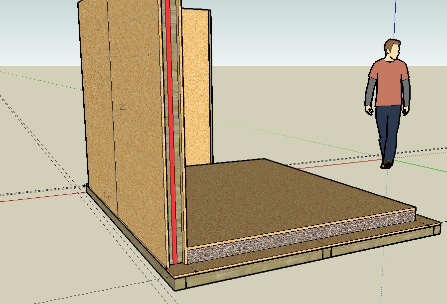

Tag,
bin auch noch nicht ausreichend entmutigt, die Idee einer modularen Übungskabine zu beerdigen (kommt vielleicht noch).
Eine Skizze von einem Teil der Kabine habe ich angehängt. Meine Frage: Hat jemand einen Tip für mich, mit welchem Dichtband/Material kostengünstig der Wand/Wand-, Wand/Boden- und Wand/Deckenanschluss gemacht werden kann?
Moosgummi wäre wohl gut, ist aber sehr teuer. Kompri-Band ist wohl mehr zum Abdichten gedacht als zum Entkoppeln. Was gibts denn da noch? Was entkoppelt günstig und gut?
Danke

Danke Matsches,
doppelt verwenden ist eine gute Idee. Das würde wohl helfen.
Dann habe ich da aber noch die Entkopplungsaufgabe zwischen der äußeren und inneren Wandschale (in der Skizze rot; zwischen je zwei Holzleisten); das "rote" müsste ich wohl beidseitig mit den Holzleisten verkleben (starr verschrauben ist ja gerade ausgeschlossen). Das Schaumband ist dafür aber wohl nicht ausreichend, oder?

Edit: Nochmal eine andere Skizze, die das mit dem Wandsegment besser zeigt.

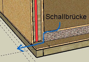

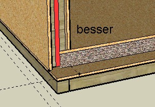

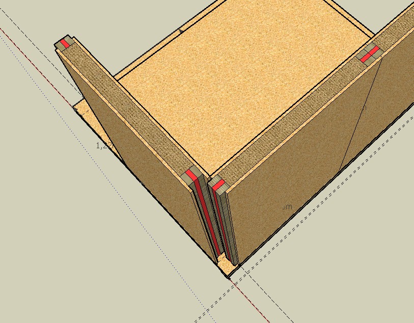

Hallo Tim
Du solltest versuchen, die innere und die äußere Schale als unabhängige Elemente zu konstruieren, die jede für sich selbsttragend sind. Dann ist Deine rote Schicht nur noch als reiner Abstandshalter zu betrachten. Das kann dann Mineralwolle, Styropor oder auch das Schaumstoffband sein. Oder noch besser kannst Du die senkrechten Pfosten versetzt anordnen.
Wichtig: Die beiden Schalen dürfen sich nicht (wie in Deiner ersten Skizze) direkt berühren!
Sie müssen absolut entkoppelt sein, daß sich kein Körperschall übertragen kann.
In den Ecken wird die äußere Schale mit der Äußeren verbunden und die Innere mit der Inneren (siehe Skizze). So werden die beiden Kisten stabil.
Insgesamt finde ich es einfacher die Wände als Gips-Karton-Ständer-Konstruktion zu bauen.
Das ist dann ein erprobtes System, mit dem sich alle kniffeligen Stellen lösen lassen. Aber das ist Geschmackssache. Bei Spanplatten finde ich es schwieriger, die Fugen wirklich dicht zu bekommen. Und das ist wichtig!

N´abend Wurstgewitter,
Danke für Deine Antwort. Habe darüber auch schon nachgedacht, statt dem Modul-Aufbau so vorzugehen, wie von Dir beschrieben. Mir würde es ja besser gefallen, wenn das mit dem Modulaufbau klappen würde. Dann müssten natürlich die Module irgendwie zusammenhalten, in meinem ersten Entwurf über entkoppelnde Puffer (das rote Zeugs, zB Moosgummi).
Aber wahrscheinlich ist es zu ungenau und nicht wirklich dicht, so dass ich evtl. bei dem reinen 2-Schalen-Modell landen werde.
Grüße
Edit: Nach etwas googlen habe ich den Eindruck, dass bei einer Übungskabine zum Schallschutz das Prinzip "Dichtheit"/"Isolation" wohl noch wichtiger ist als "Dämpfung"/"Dissipation".
