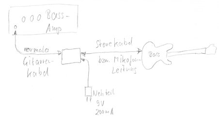

Da es dir um Sicherheit vor allem beim Livespielen geht (leere Batterie) gäbe es eine ganz andere Möglichkeit.
Mann baut sich ein kleines Kästchen. Das verbindet man über ein normales Gitarrenkabel mit dem Amp. An diese Kästchen wird ein handelsübliches 9V- Netzteil angeschlossen. Zusätzlich schleißt du daran auch deinen Bass an. In der Bassgitarre muss nur die Klinkenbuchse gegen eine Stereobuchse ausgetausct werden. Das wäre die einzige Änderung am Bass. Du brauchst dann nur dein Kabel vom Bass zu dem Kästchen durch ein Stereokabel mit TRS-Klinke bzw. 2-poliges Kabel ersetzen. Auf dem T (tip) führst du das Analog-signal raus, auf R (Ring) die 9V. Die 9V musst du nur mit dem Batterie-pluspol im Bass verbinden. In dem Fall muss die Batterie dann aber entfernt werden.
Wenn du das nicht verstehst, dann geh damit zu einem Gitarrenbauer und lass dir das umbauen.
